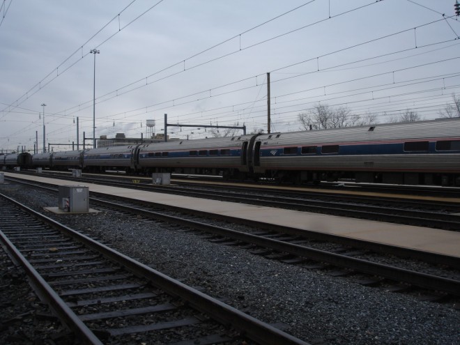

J'en profite pour vous proposer un petit tour du dépôt d'Ivy City où j'ai sévi comme consultant en 2009 (mars et avril / mai si mes souvenirs sont bons).

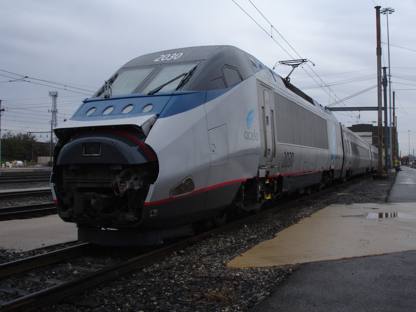

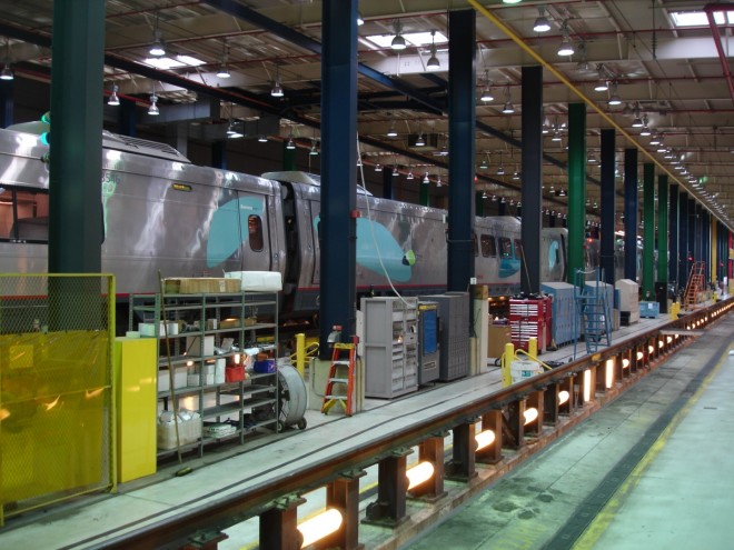

La maintenance courante des rames Acela Express (première génération, le Avelia Liberty est en livraison à partir de juin 2021 si ce que dit la presse est juste) est faite principalement dans l'atelier. Impossible de le visiter ... sauf quand on a fait "copain-copain" avec les bonnes personnes (Chablis aidant).
La rame est donc mise à disposition des équipes dans l'atelier (je crois me souvenir que - contrairement à BNSF - le personnel de maintenance est autorisé à entrer le matériel roulant dans l'atelier sans recourir forcement à un mécanicien Amtrak) :

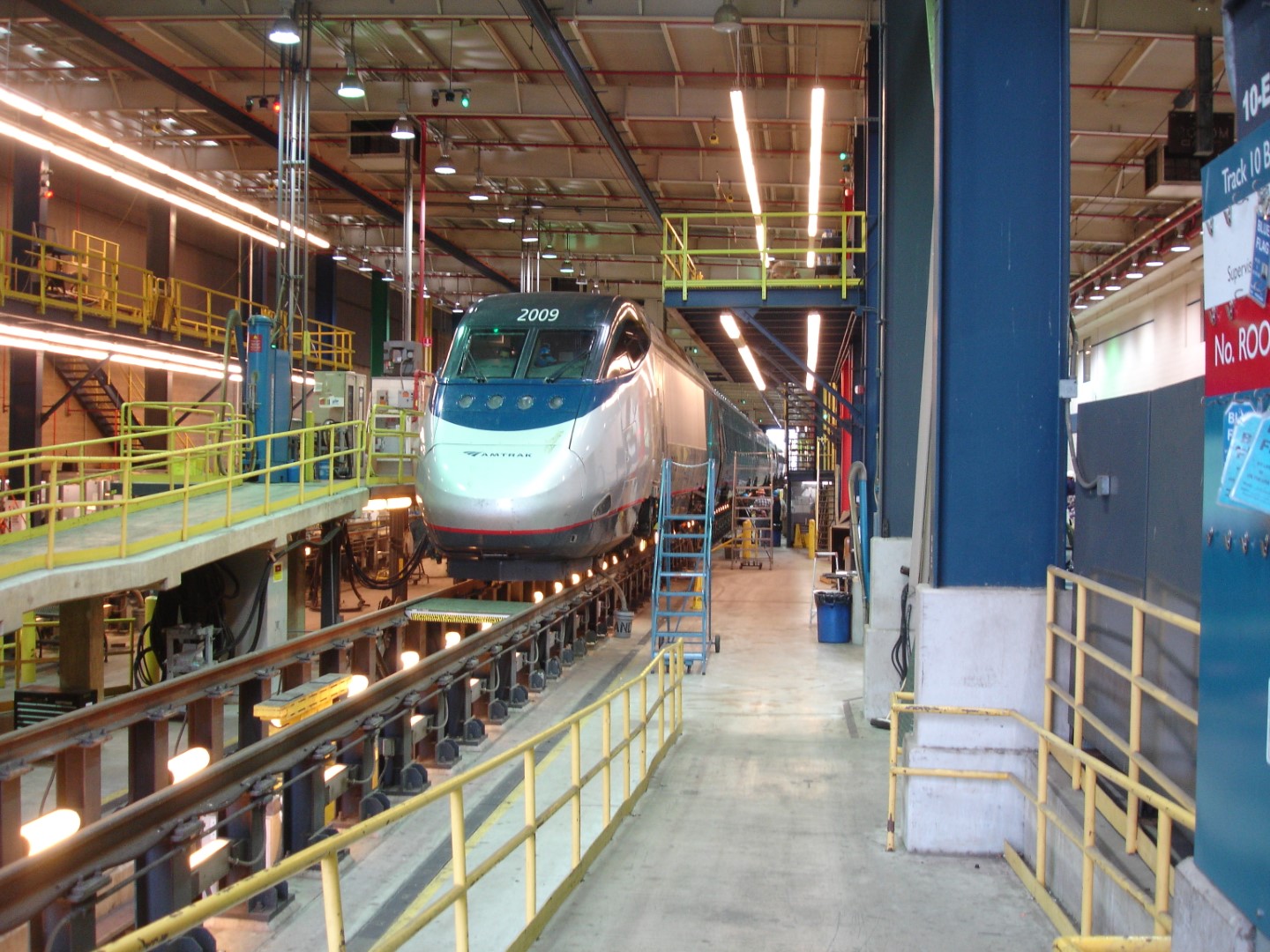

Sur cette première photo, on voit (au plafond) des témoins verts ou rouges qui indiquent si la caténaire est sous tension (rouge) ou non (vert)
Comme on peut le voir, le quai de mise à niveau n'est que d'un coté
Parfois, quand il s'agit d'intervenir sur une extrémité, seule la motrice est dans l'atelier

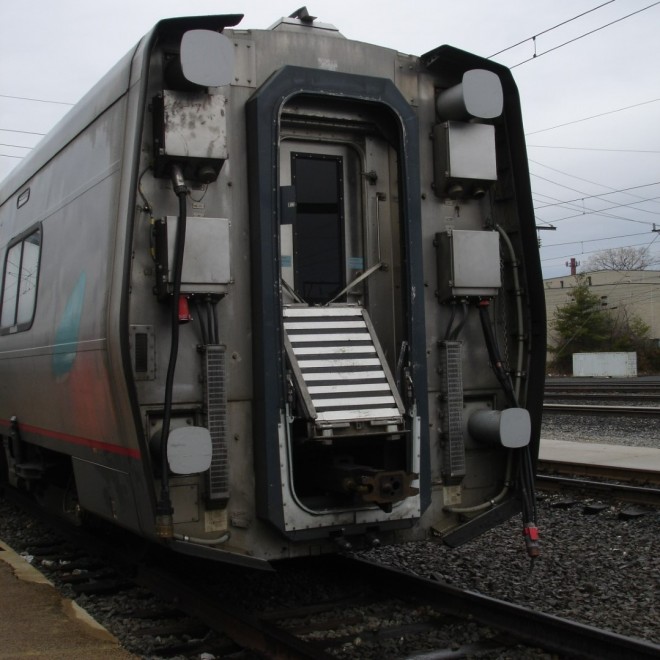

et bien sûr, il est possible découpler au niveau des voiture pour certaines interventions. On peut voir ici qu'il ne s'agit pas d'un attelage standard US.

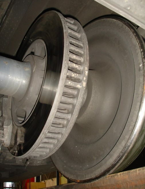

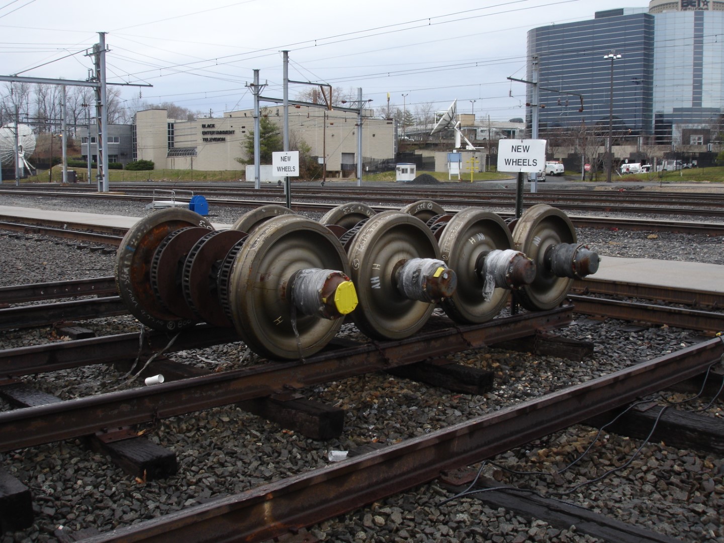

et c'est ici que sont stockées les roues neuves et comme vous pouvez le voir, ce sont des roues à bandage (etonnant non ?) alors que cette rame est conçue pour circuler à une vitesse max de 266 km/h (bon, en vrai, elle ne circule qu'à 240 km/h et encore, sur un petit tronçon de 55 km .... en général c'est plutôt du 145 km/h et encore, pas partout)

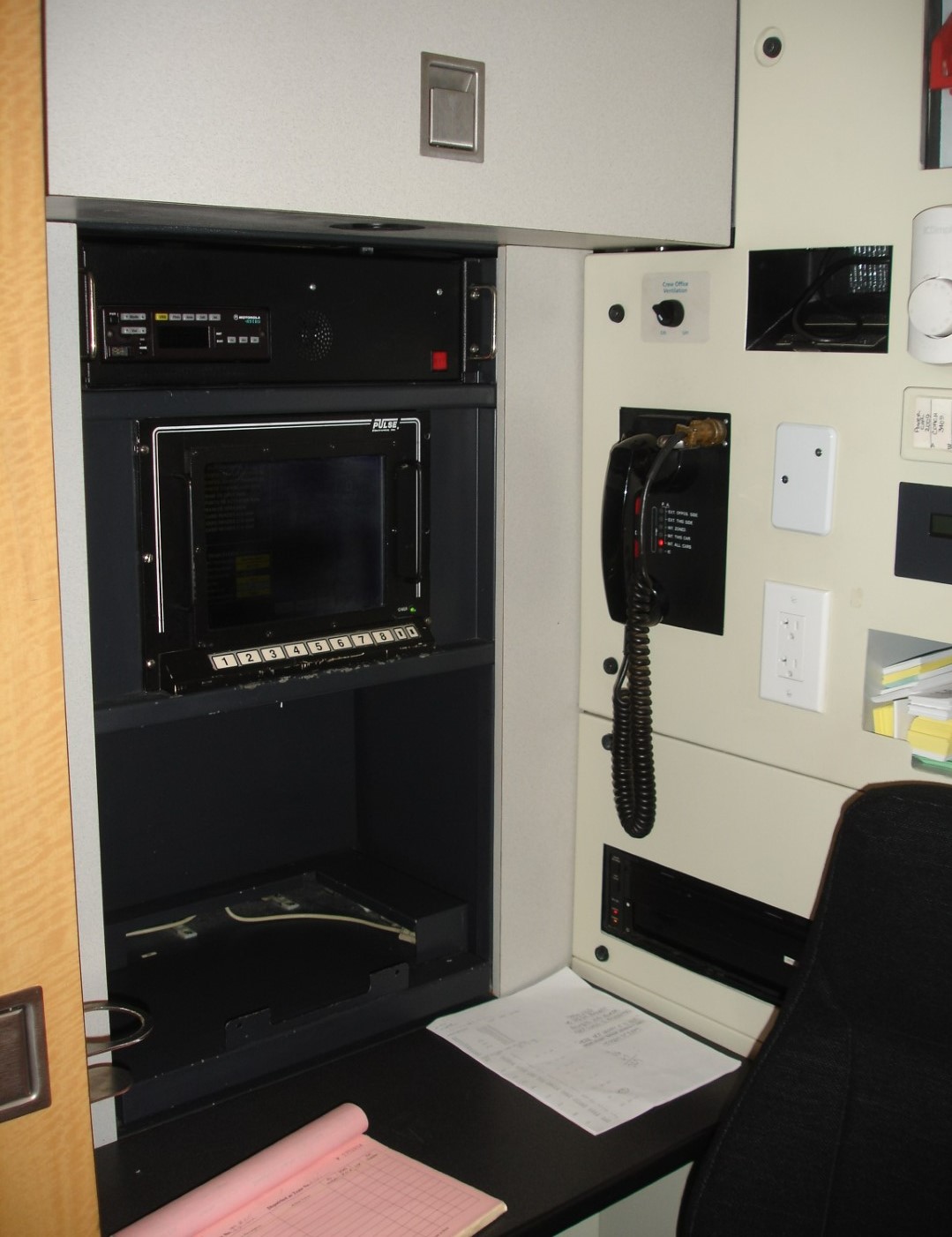

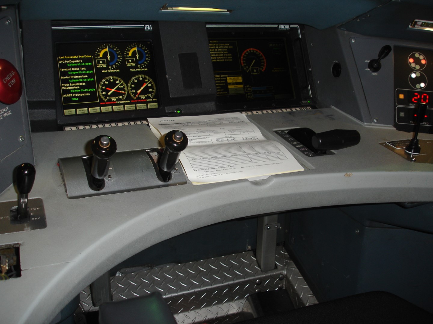

Continuons par un accès par l'échelle au poste de conduite. Lorsque la rame n'est pas alimentée par la caténaire, elle l'est soit par des batteries pour certaines fonctions critiques, soit par des câbles (feeders) en atelier
Passage par la machine pour accéder au reste de la rame

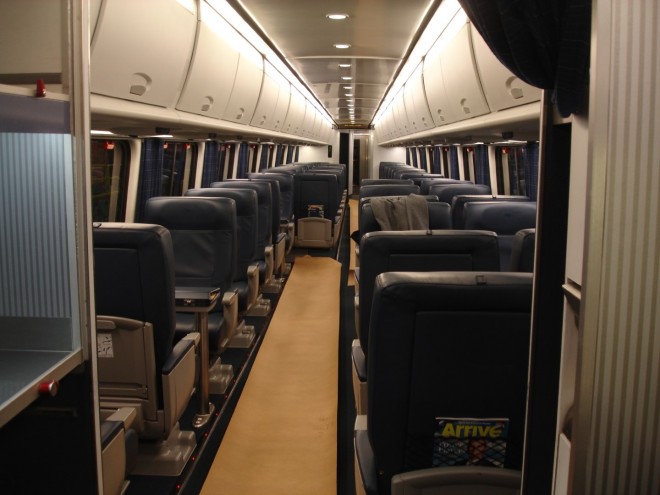

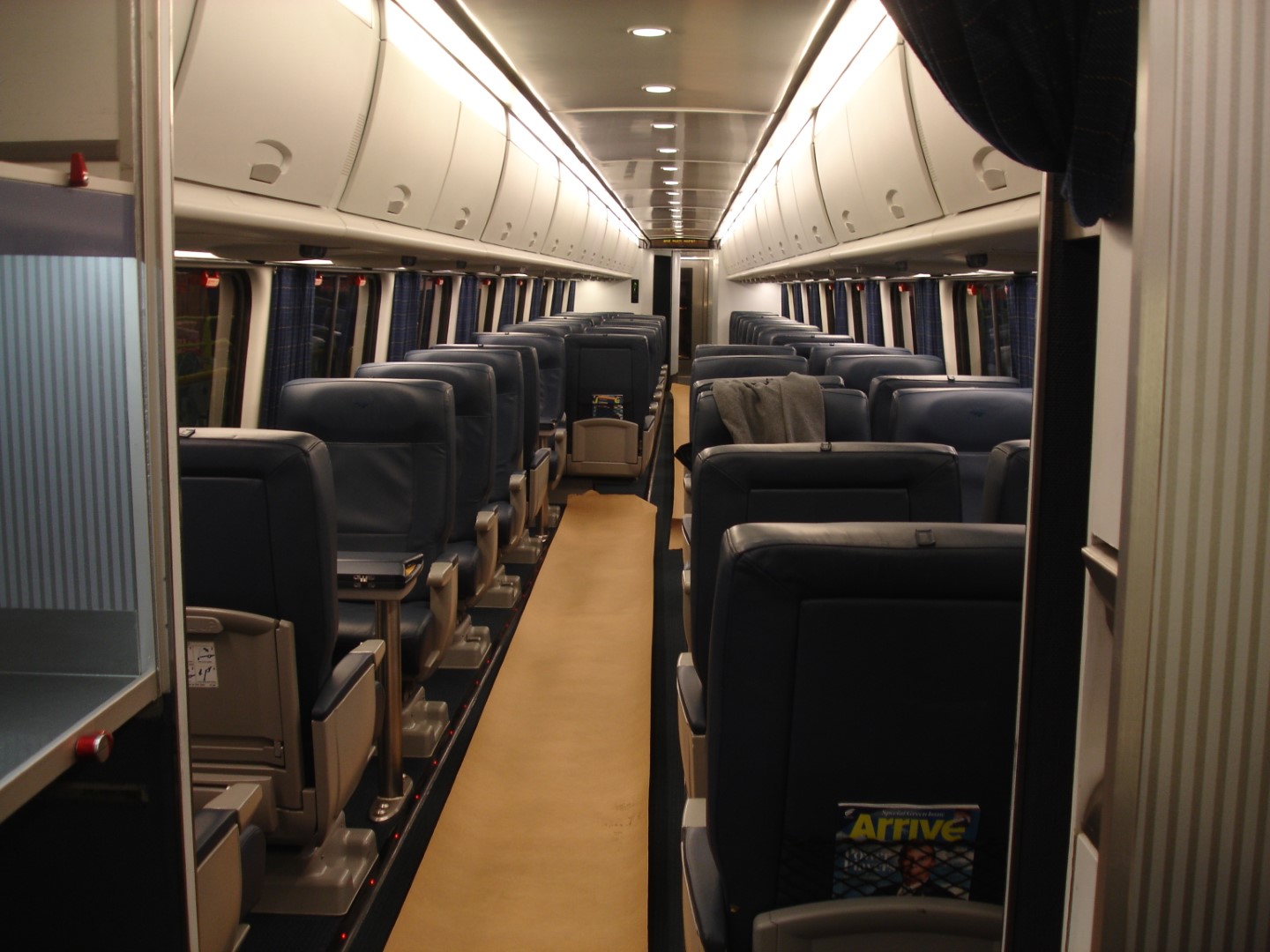

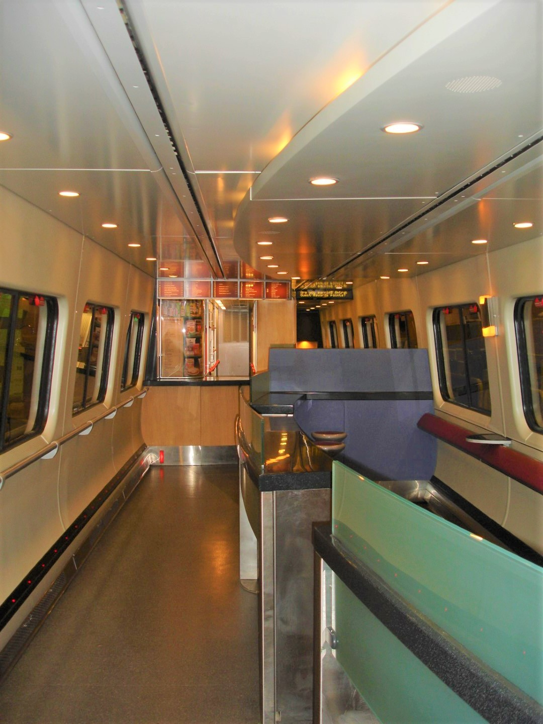

Ici une vue de la classe "Business" (pas de classe 'eco' sur l'Acela). Sur Washington DC, New-York,NE le premier prix est au alentours de 70 USD pour un peu plus de 2h30 de trajet (aller simple)
Nota : En Coach sur un train 'normal' c'est 30 USD en éco et 85 USD en Business pour 3h10 de trajet. Avant le 11/9/2011, sur une compagnie aérienne comme Southwest, on pouvait embarquer en quelques minutes et même - sur certaines petites lignes - acheter son billet à bord et faire un IAD-LGA pour moins de 65 USD. Désormais, avec les contrôles c'est plus intéressant de prendre le train surtout de Washington Dulles Airport est loin du centre.

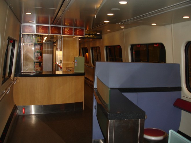

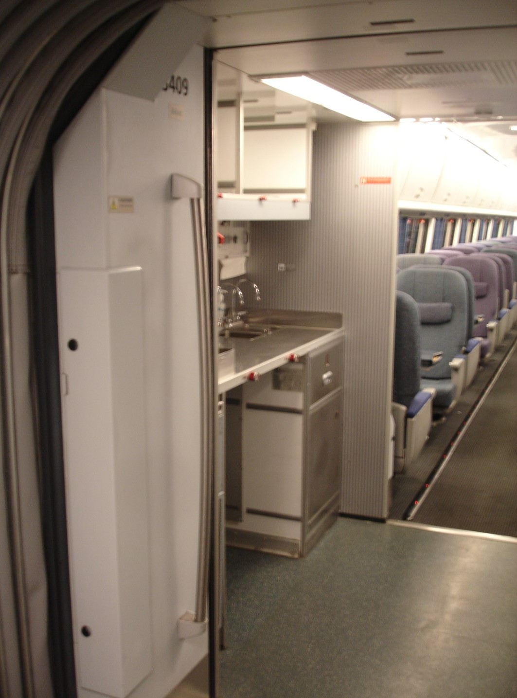

Il y a des cuisines un peu comme celles qu'on trouve dans un avion (si mes souvenirs sont bons, seuls les pax de première ont un service à la place) - Ci dessous une vue de la seconde

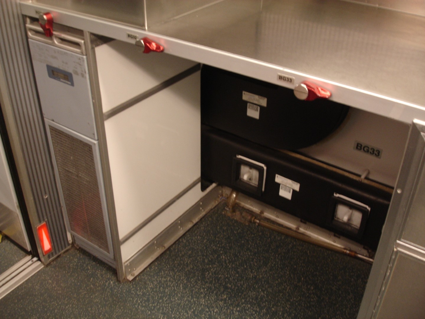

et d'ailleurs, comme on peut le voir ci-dessous, près du sol, il y a des buses en plastique pour la circulation de l'air froid afin de maintenir un basse température dans les trolleys (idem aviation) ... Je me souviens encore que c'est la pièce qui casse le plus sur une rame Acela. En fait c'est une pièce fusible qui en cassant, protège l'intégrité du trolley en aluminium qui lui, coûte beaucoup plus cher.
Sur la photo, on voit le 'trolley groupe frigorifique' qui reste dans la rame et peut être remplacé en 10 secondes s'il tombe en panne. Bonjour la crasse sur la grille / filtre d'entrée d'air ambiant et de ventilation.

Sinon il y a une voiture-bar (le fameux "CaféAcela" qu'on voit de l'extérieur sur la première série de photos)

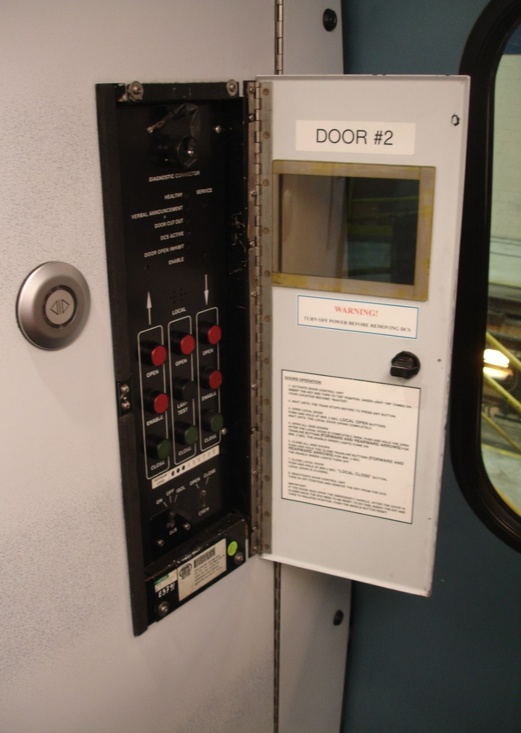

et le 'Conductor booth'
pas loin de la commande qui permet de fermer les portes

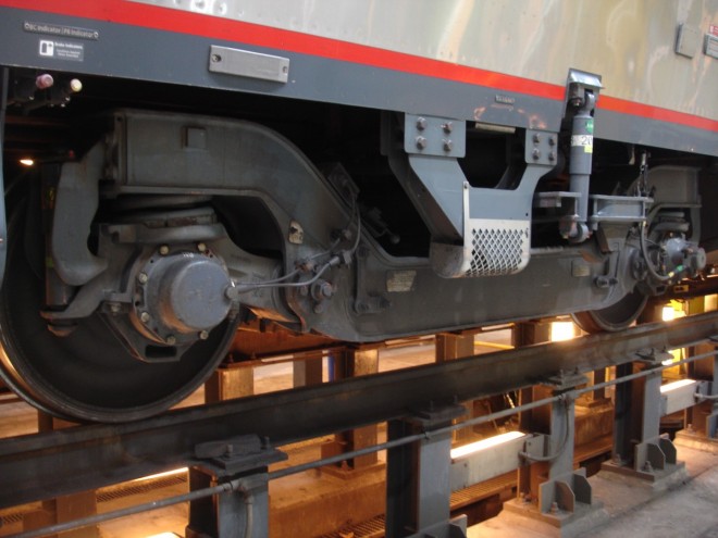

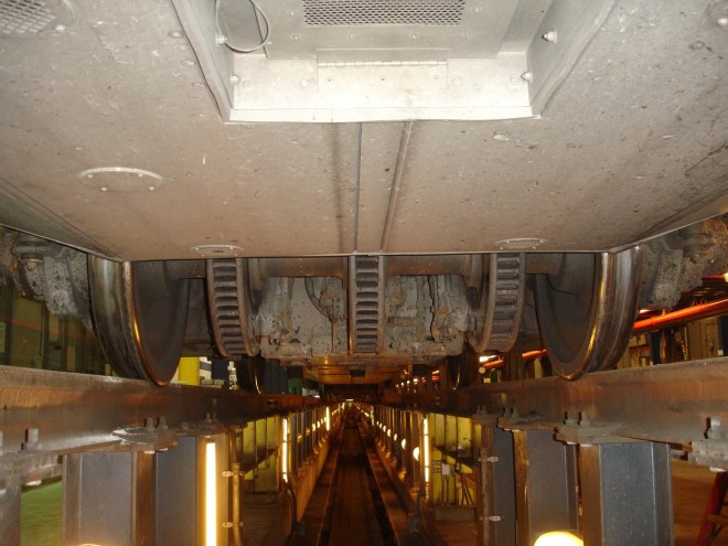

Passons un peu en dessous de la rame, l'accès de fait en bout de fosse uniquement mais il est possible de déposer un boggie aussi.
La rame est carénée et les freins sont assez similaire à ce qu'on trouve sur une rame TGV ... vue que l'Acela est le fruit d'une collaboration Alstom / Bombardier

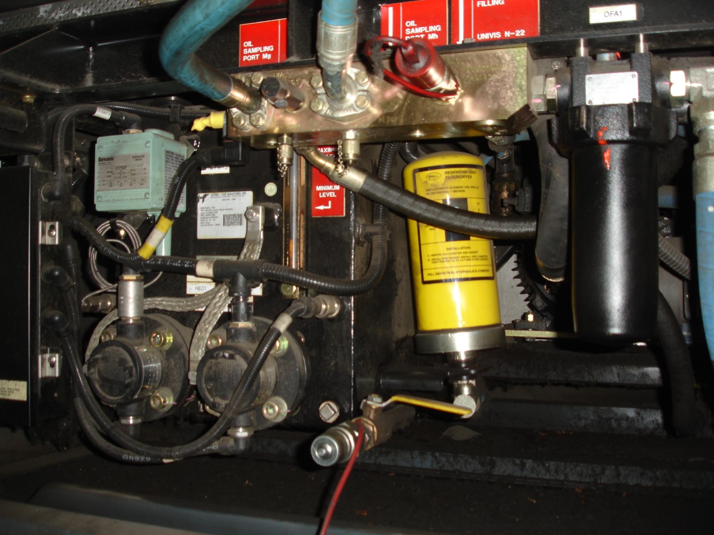

Si on sort de la fosse et qu'on longe la rame, selon la voiture on accède à des systèmes hydrauliques

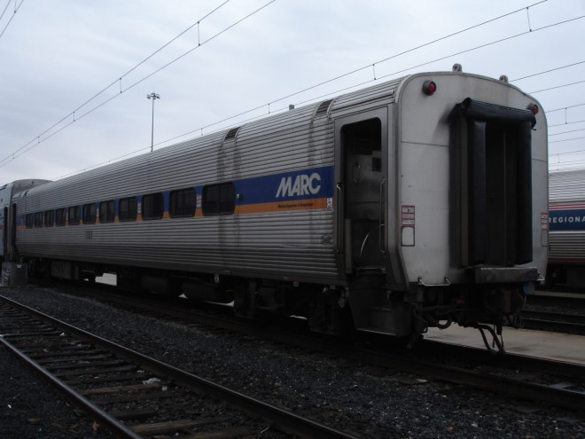

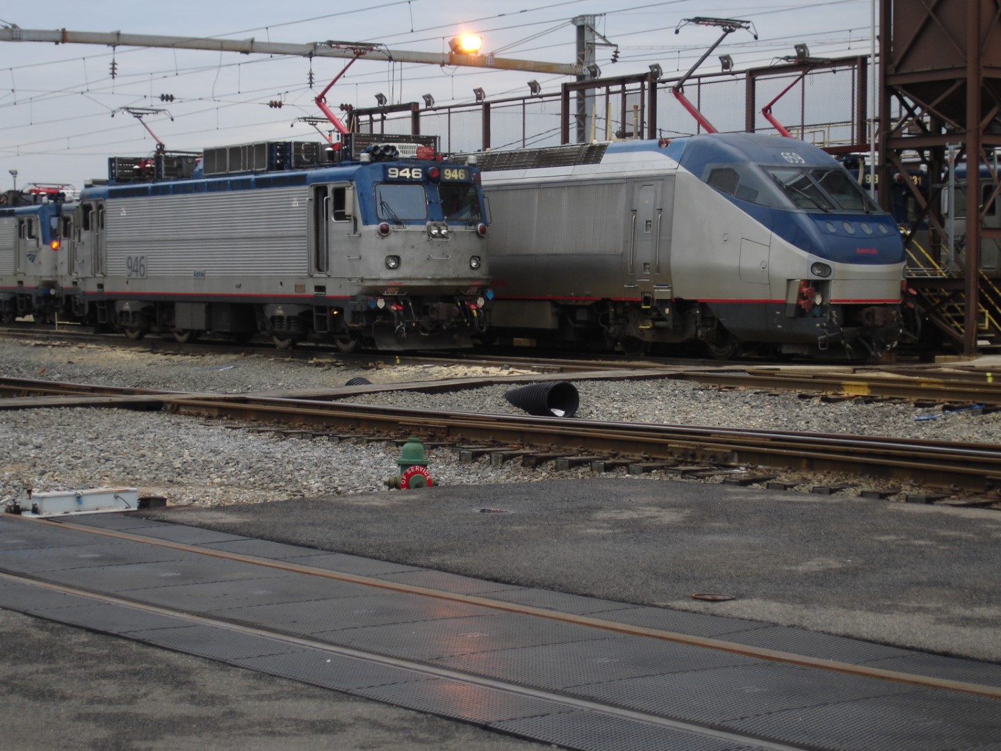

Enfin, le dépôt de Ivy City fait aussi de la maintenance à la volée sur d'autres matériels (qui sont parfois rentrés dans les ateliers en fonction des besoins liés à l'intervention) que ces soit du matériel remorqué :
ou des locomotives (au premier plan une AEM7 https://en.wikipedia.org/wiki/EMD_AEM-7 pour laquelle je devais déplacer l'entrepôt des pièces détachées de New-York,NY à Wilmington,DE et pas Wilmington,NC qui est à 80 km plus au sud):
