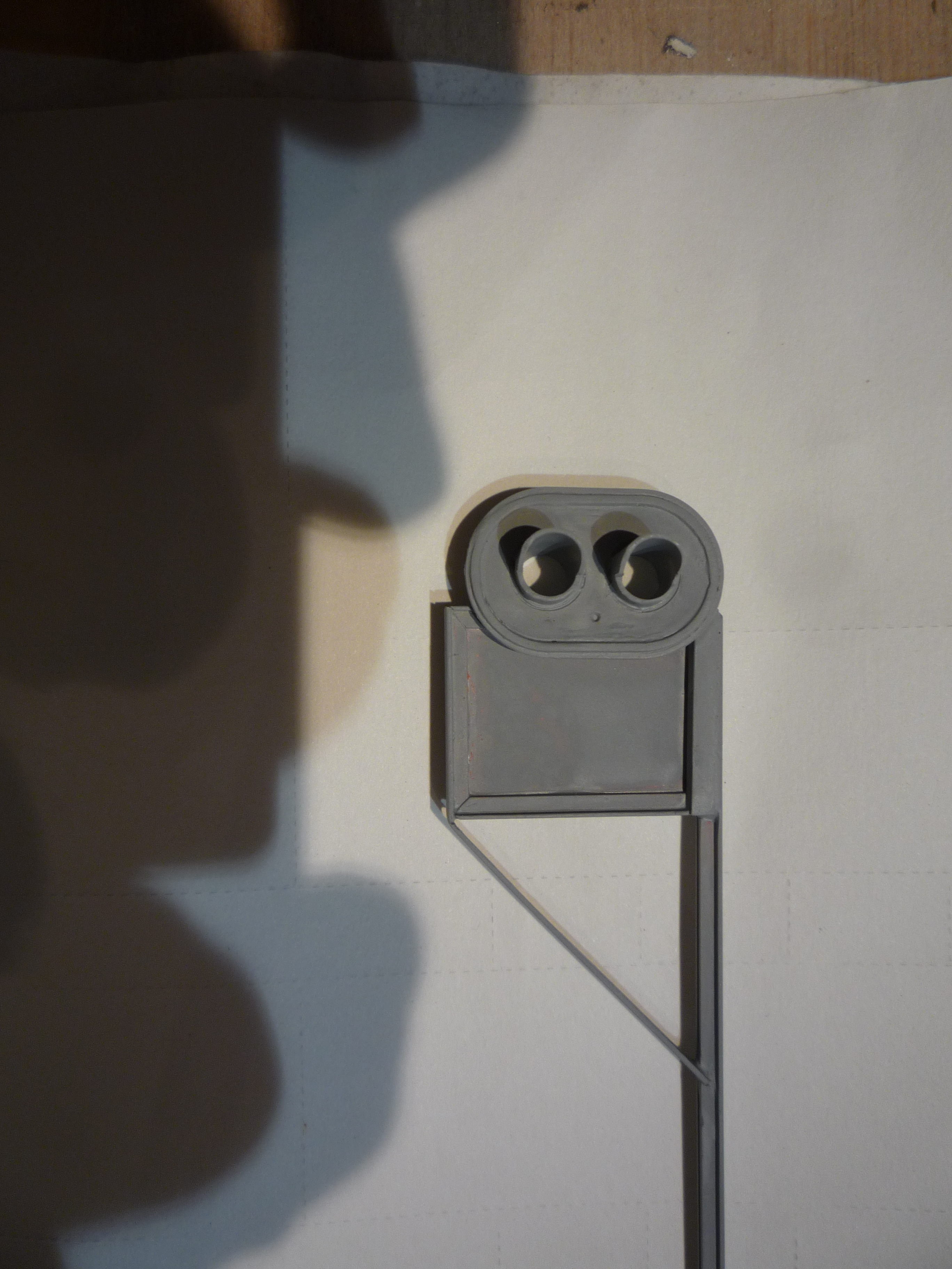

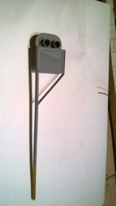

suite des éléments associés au pont tournant :
un essai pour le poteau et son carré violet...réalisé selon les proportions (hélas pas de plan) et le kit Haxo de carré violet nain.
c'est un début, il manque encore des pièces.
j'ai utilisé la cible, et quelques pièces de détaillage, et quelques profilés laiton disponibles.
les casquettes sont réduites (par rapport au kit), donc j'ai dû façonner du tube en laiton de diamètre
6mm, qui vient transpercer la cible.
la reproduction de celle-ci parait un peu énorme par rapport au panneau rouge, mais celui-ci mesure 2 cm de haut sur 2,5 cm de long... :roll: ce qui fait une bonne surface.
j'ai hésité à retailler une cible plus réduite que celle d'Haxo....
si vous avez un avis, un conseil.... :idea:

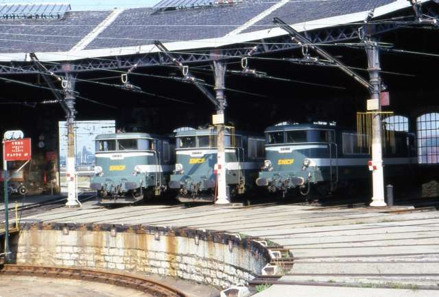

photo internet.

bonjour cc6532+891
pas de conseils malheureusement
par contre je trouve que c est bien realisé :cool:

Bonsoir Tarmot17,
Même sans conseils, les remarques sont bienvenues (positives, ou négatives si c'est motivé)
merci pour ton appréciation ;)
sans rapport, je n'ai pas évoqué de rivets, penchant plutôt à une version soudée de ce mât.

Je me permets de faire une remarque positive motivée : c'est très beau, félicitations !

Salut Laurent,
mes 10 pouces gauches apprécient allègrement ce type de travaux et cela me semble franchement assez réaliste par rapport à la pièce réelle. ;)
Sais-tu s'il y a une inscription au dos de la face rouge ? :gratte:

Merci François et David pour vos avis ;)
pour les inscriptions, sur l'autre face, je n'ai pas de photo :(
devrait-il y en avoir ? :gratte:
la face rouge correspondrait aux dernières années en service de la plaque, vu les engins stationnés.
A suivre....

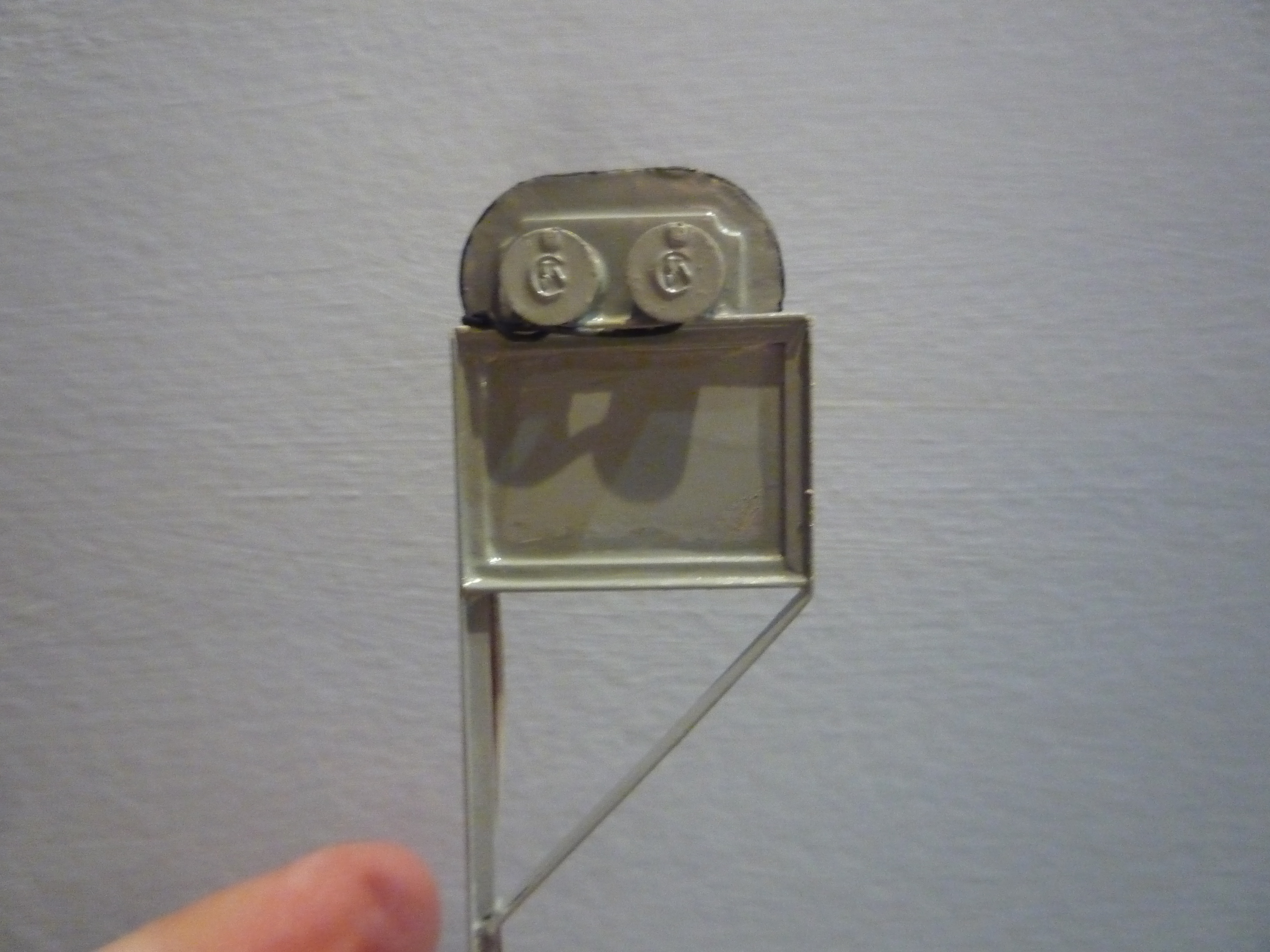

suite de la réalisation du cv du pont.
Pour commencer, j'ai du arraser l'épaulement des leds pour qu'elles puissent rentrer dans le tube laiton..
quelques soudures plus tard, premiers essais des leds en dehors du signal, tout va bien.
puis c'est l'intégration des leds dans leur logement, et là, avant de fermer les boitiers, un fil se casse :mur:
enfin, après une petite réparation, et deux gouttes de peinture, voici donc l'arrière du signal..
la face avant n'est pas terminée.
A suivre.....

d ailleurs en quelle matiere c est réalisé :?:

Bonsoir Tarmot17,
merci pour le com ;)
ce n'est que du laiton.
les couvercles des feux estampillés "sncf" sont issus du kit Haxo.
les fils d'alimentation ont été peints en noir mat.
reste donc le rouge du panneau à faire, les inscriptions et la face avant à peaufiner.
par contre, je vois que les photos en intérieur ne me plaisent pas au niveau du rendu.. :mur:
