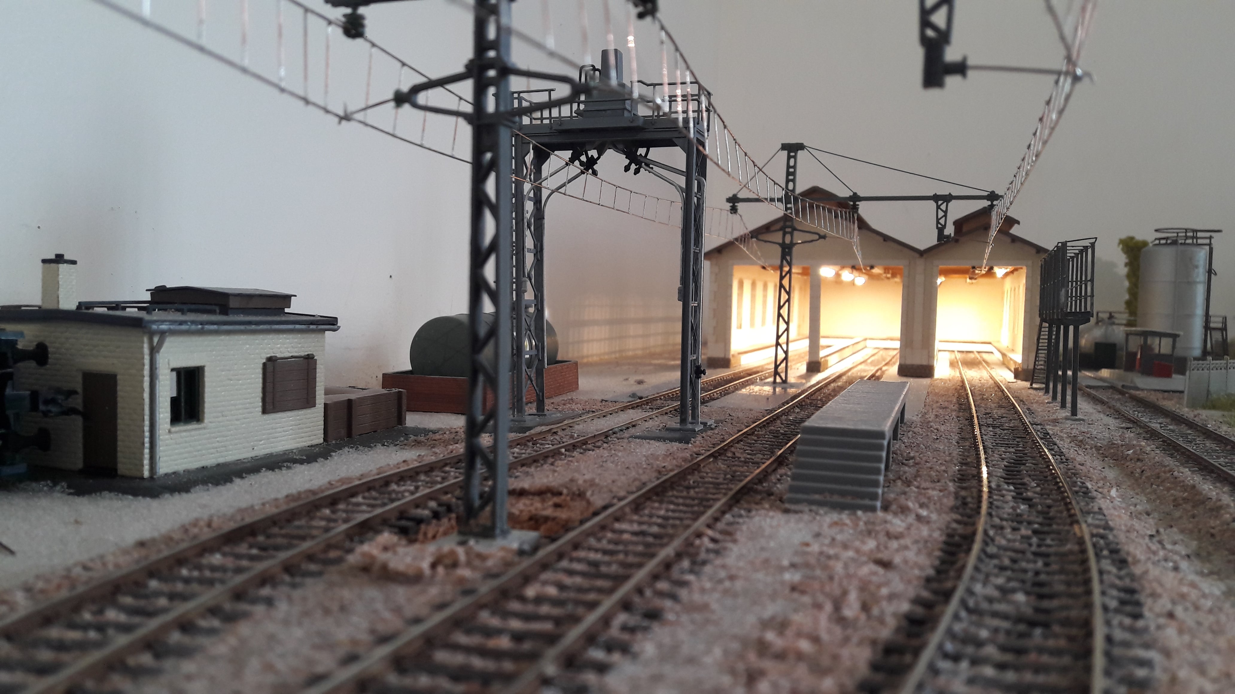

Voici le dépôt pour électriques
Cela avance doucement!!

La mise sous catenaire est terminée ,et la modification d'entrée et sortie sur le faisceau de la zone de gare. Hé oui j'avais mis des poteaux JV doubles pensant que ça suffirai et malgré cela, je me suis aperçu un fléchage dû au poids de la catenaire.
Maintenant place au décor :)

Pour éviter les fléchages, une seule solution: raccourcir les segments en rapprochant les poteaux. C'est moins réaliste, mais j'ai opté pour cette solution.

En fait j'ai remplacé les JV par du Sommerfieldt (cf premiere photo)ceci n'étant pas choquant pour un réseau du type Français
Apres recherche de docs sur le net il existe de tels poteaux sur le réseau Midi en zones de gare; et :ange2: cela m'arrange!!

Chez moi, c'est la Viessmann que j'ai remplacée par de la Sommerfeldt. Et j'en suis très content. Le soudage des fils permet de bien mieux les tendres qu'avec le système de clipsage Viessmann.
