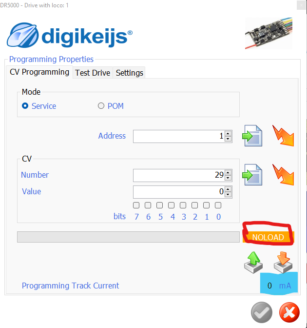

Je vous explique mon problème je n'arrive rien a lire et programmer sur la voie de programmation de la dr5000 (ma deuxième central) et l'alimentation de la central est bien entre 18 et 19 volt, mais il y a des loco que je sais l'adresse et roule sur la voie de programmation mais quand je lit ou écrit il n'y a plus de courant sur la voie (vérifié au multimètre) et il y a un message d'erreur NOLOAD :mur: ayant feuilleté le forum sans réponse, j'espère que vous pourrez m'aider.

Avez-vous essayé de modifier la valeur d'ACK ?
Un click sur "PROG TRACK", puis sur l'onglet "Settings".
Essayez en augmentant la valeur affichée, 80 par exemple.

j'ai déjà essayé malheureusement toujours rien et le programming track current ne change pas et j'ai revérifié mes branchement mais toujours la même chose
cordialement Frederik

j'ai essayé mais toujour rien et pas de mouvement sur programming track current et j'ai branché une ampoule 19v et rien lors de la programmation

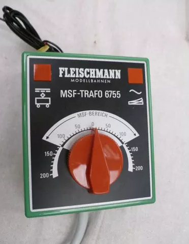

j'ai une idée mais pas sur j'essaye pas encore mais j'ai une alim Fleischmann msf-tranfo 6755 qui donne sur les pole d'aiguillage 12à14v dcc que j'utilisais pour alimenter mes dr4018

J'abonde dans le sens de jean Michel en modifiant la valeur delta dans l'ongle ACK Delta, dans mon cas je suis à 60.
Mais parfois je monte à 79/80.
Une astuce dans certain cas, je lis l'adresse avec le cartouche du dessous en général là sa passe et ensuite la reporte dans l'onglet supérieur.
Ensuite je programme comme si de rien n'était.
Par contre bien ,il est évident que la voie de "prog" soit bien isolé du réseau principal et ne comporter aucun consommateur de courant(même pas un capteur) et vérifiez bien que la centrale n'est en mode "POM" mais en mode "Service", mais aussi le nombre de pas de vitesse (icone "Track Ouput")
Par contre une chose importante la DR5000 ne peu pas lire les anciens(très)décodeur DCC Arnold en 14 crans de vitesse.

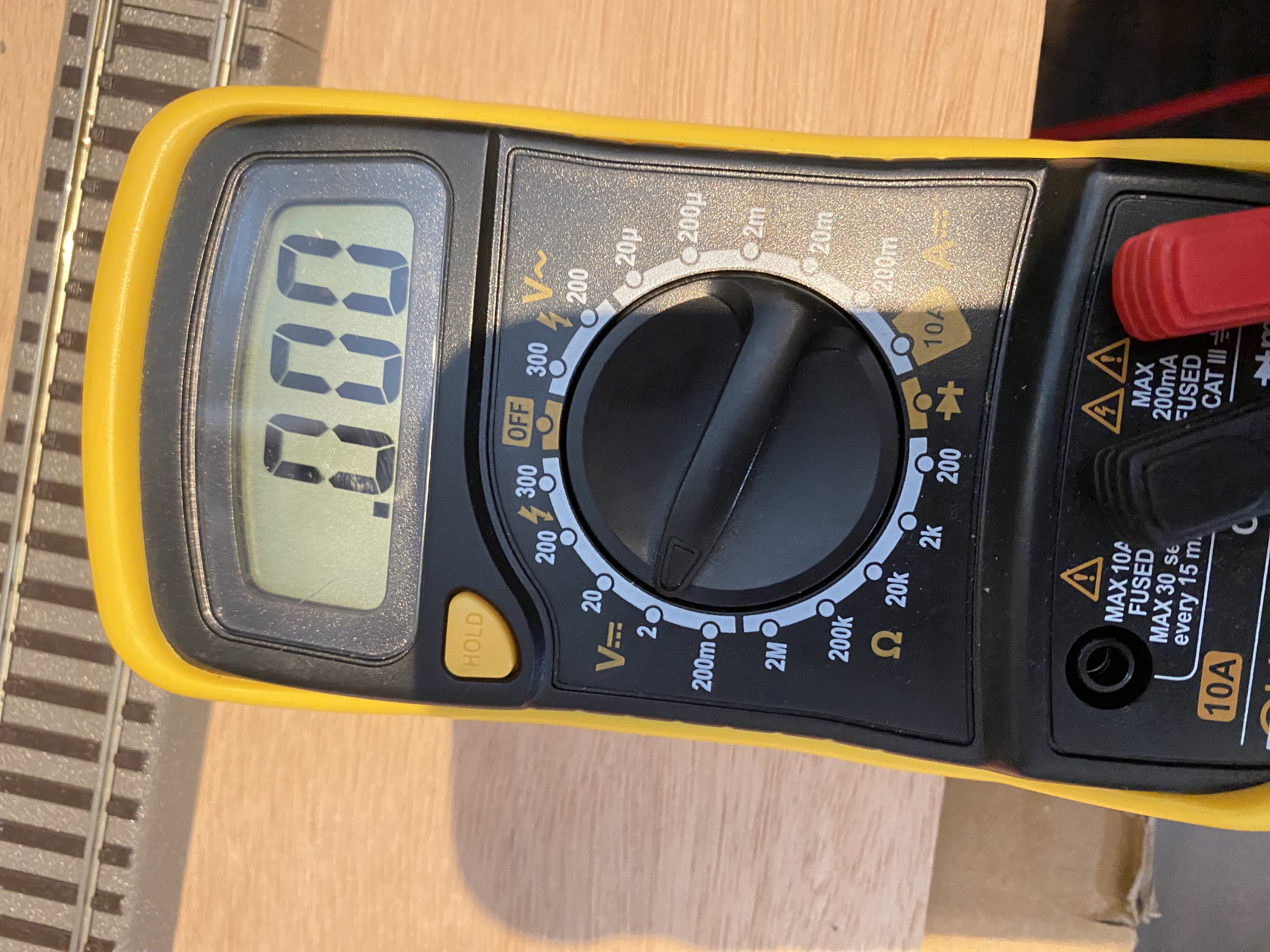

Bonsoir, j’ai essayé mais rien c’est passé les mA de la voie prog ne bouge pas je suis bien en service (mesure de courant pendant la programmation est de 0.2v dcc et voie isolée si voie pas isolée du track output error fail non?

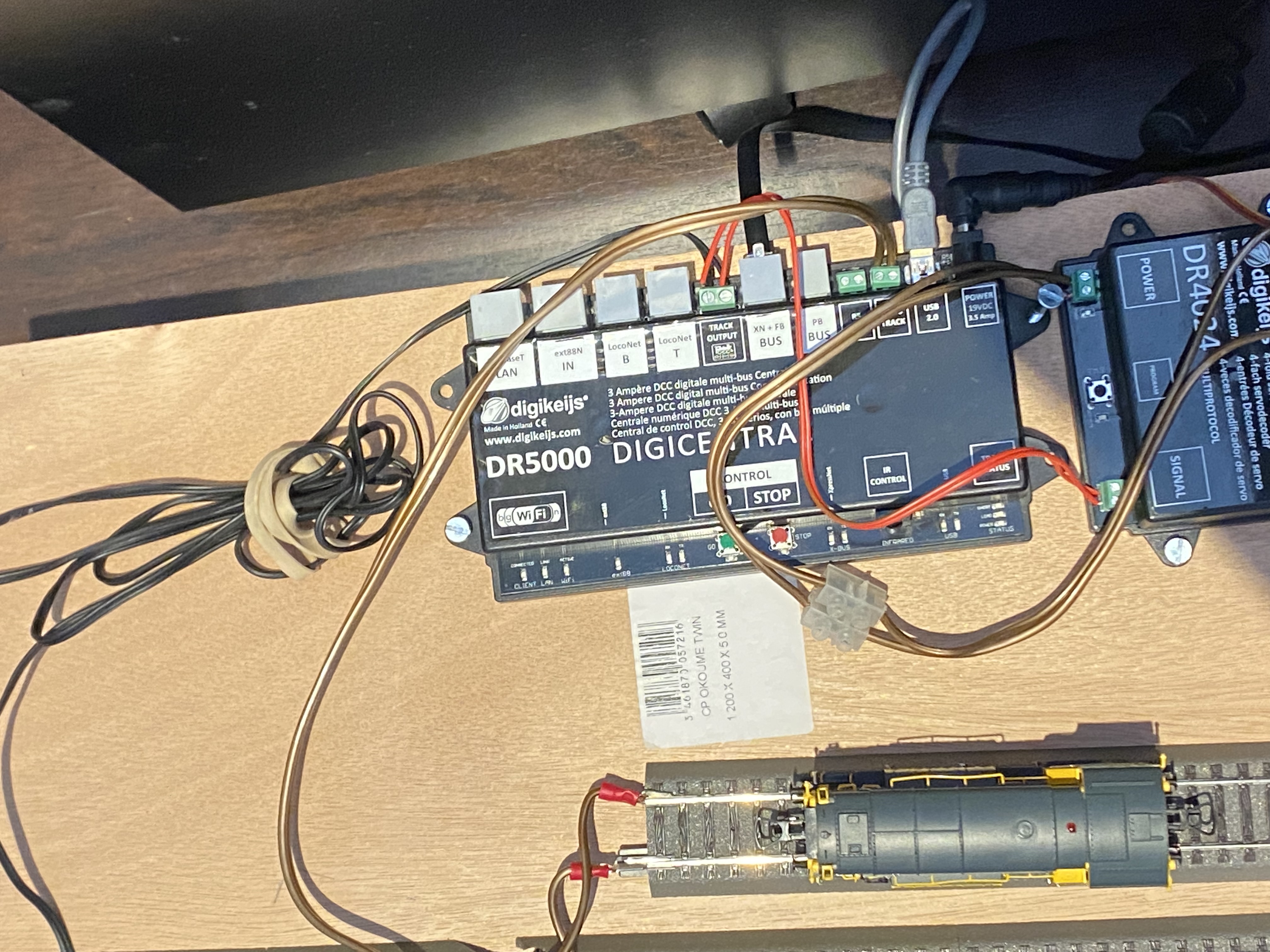

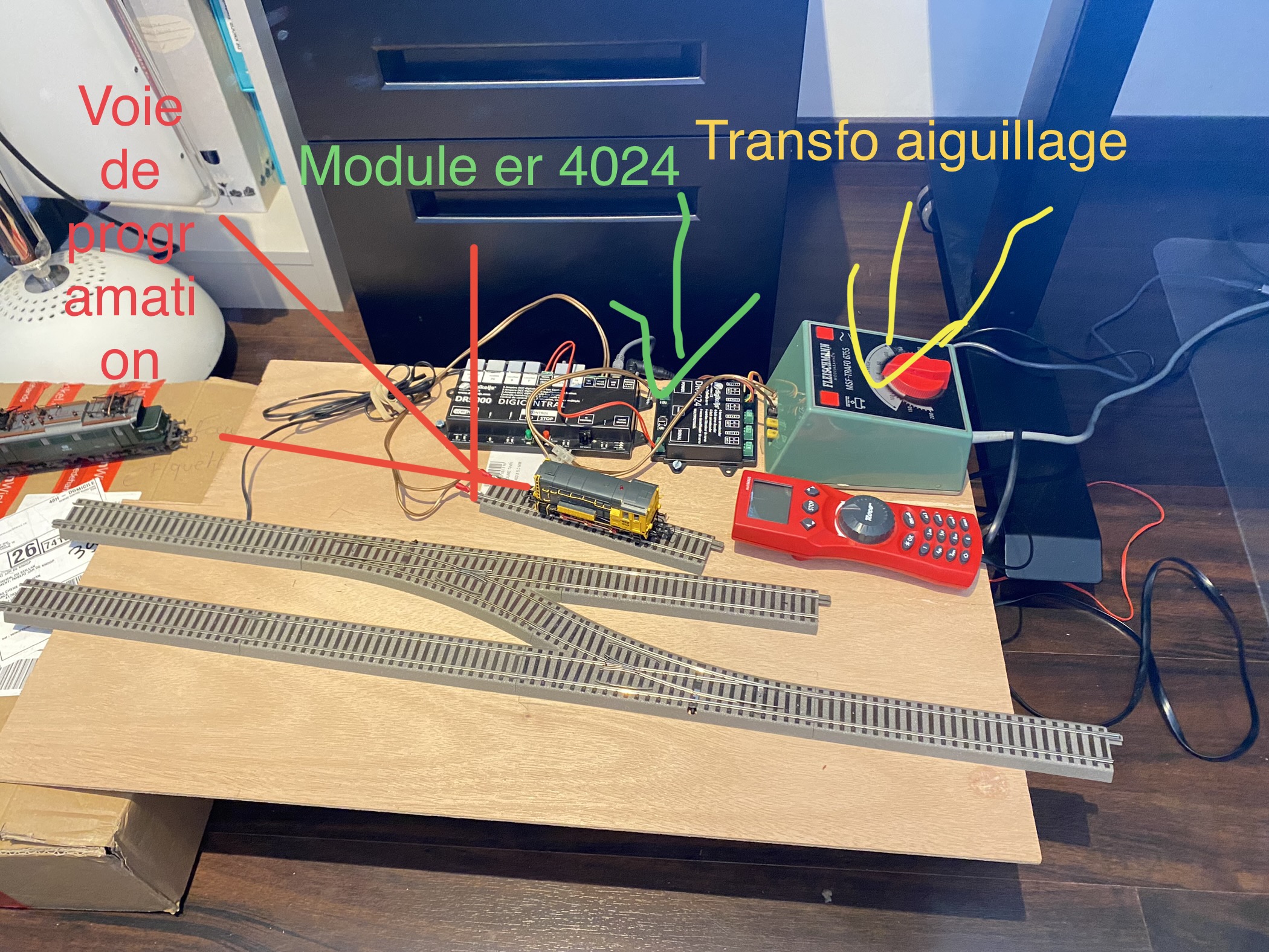

Avec la DR5000, la voie de programmation connectée à la sortie "PROG TRACK" est toujours sous tension, que ce soit pendant la programmation d'une loco ou non. Ce qui peut arriver parfois, c'est que les phases de la voie principale et de la voie de programmation soient inversées. Mais si tout est bien séparé chez vous, ça ne pose pas de problème mais cela pourrait expliquer le "track output error" dans le cas contraire => vérifiez votre câblage.
Par contre, lire 0,2V (avec quoi lisez vous ça ? Un voltmètre classique n'est pas adapté pour lire un tension carrée comme le DCC) n'est pas normal (vous devriez avoir la même tension que sur le réseau).
Jean-Michel :coucou:

Bonjour voici les photo de mon installation et de mon multimètre sur le mode que j’ai utilisé :D
Cordialement Frederik :coucou:
