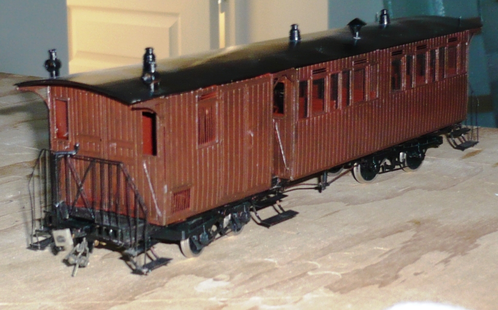

J'ai retrouvé la "grand-mère de la série des voitures SE à boggies en Om. C'est une ABDf du Valmondois gravée à partir de mes propres dessins et typons et montée par mes soins. Elle a fait plusieurs expositions sur le stand et entre les mains de R. Pichon (Haxo), d'ou certains accros (rambardes et tirant tordus, peinture écaillé à certains endroits). Notez la présence de lampes de toitures, de la cheminée du poële et de deux lanternes de toiture conformes :

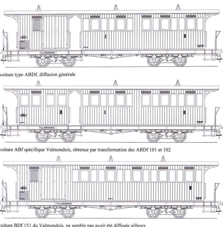

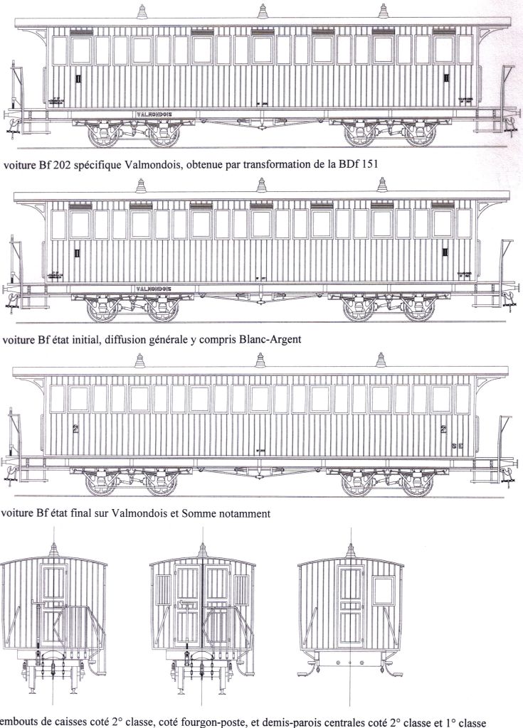

Ces élévations placées "à la française" sur la page ne sont pas à l'échelle du Om. Il aurait fallu les placer "à l'italienne". Elles n'ont qu'un but : montrer la diversité des modèles et, en même temps, leur homogénéité.
Cordialement. JLS

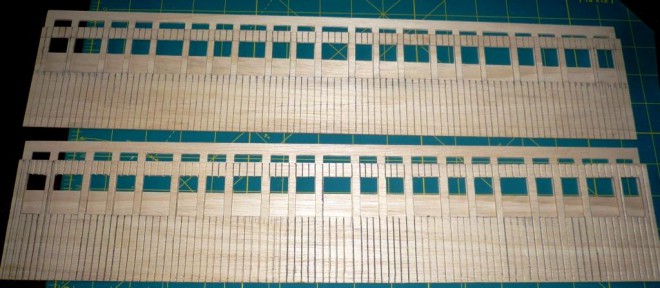

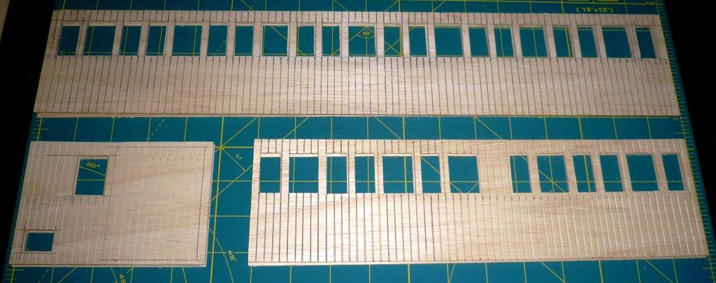

Les élévations seront en bois. Du Samba, qui n'est pas brésilien ! :ange2:
Dommage qu'il soit coupé en long dans le sens du fil du bois; l'inverse eut été préférable, mais la plaque aurait été certainement plus fragile.
Il faut reporter les baies au crayon de papier fin. Un porte-mines est préférable au crayon traditionnel. Puis commencer la découpe sans forcer avec une lame neuve pointue :
Deux heures après les nervures du bois sont marquées avec le dos de la lame, puis avec le porte-mines :
Courage, il en faut 3 autres comme ça : face externe et face interne de chaque élévation pour une voiture ! :siffle:
En effet, chaque élévation (et extrémité aussi) sera composée de 3 plaques de 1 mm.
Les plaques externes et internes seront identiques dans leur disposition (mêmes baies, mêmes nervures) mais la plaque interne sera 2 mm plus courte sur les côtés et 1 mm plus courte en haut. Une plaque intermédiaire (en bois ou PVC de 1 mm) sera interposée. Elle aura des baies plus larges de 1 mm au niveau des petites baies qui seront collées dans ce logement. Pour les grandes baies, la découpe permettra à la vraie baie (qui sera insérée) de pouvoir coulisser en position ouverte ou fermée. De ce fait, cette plaque intermédiaire sera composée d'éléments en "dents de peigne" relativement normalisés. Evidemment cette plaque intermédiaire n'aura pas de partie haute (pour pouvoir insérer les baies), laquelle sera collée sous la toiture pour pouvoir la rigidifier et la positionner.
On verra ça le moment venu ....
La plaque intermédiaire servira aussi à rendre le très léger galbe de bas de caisse de ces voitures.
A propos de ce galbe, on peut voir sur les quelques clichés de ces voitures que :
- certaines n'avaient pas de galbe de bas de caisse;
- certaines avaient un galbe relativement marqué sur les 50 cm du bas de caisse;
- certaines avaient un galbe très léger qui partait de la ceinture de caisse, juste sous les baies.
Cela tient à la diversité des constructeurs (3).
Personnellement, je trouve que l'absence de galbe nuit à la beauté de ces voitures et les rend plus "carrées" et austères. Donc, les miennes seront galbées, mais selon la première méthode (50 cm au-dessus du bas de caisse), donc sur environ 2 cm avec un retrait qui n'excèdera pas 1 mm. Je veux dire qu'à cet endroit là il n'y aura plus de plaque intermédiaire et la plaque externe viendra se coller contre la plaque interne en bas de caisse. Comme la plaque interne sera elle-même collée contre le plancher (de 2 mm d'épaisseur), c'est bien la plaque extérieure qui sera seule obligée de se galber ... CQFD :vieux:

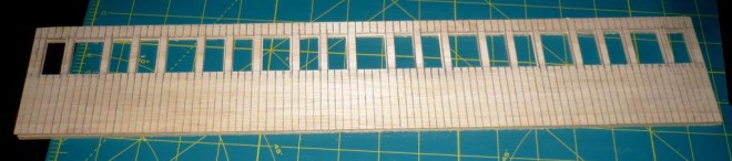

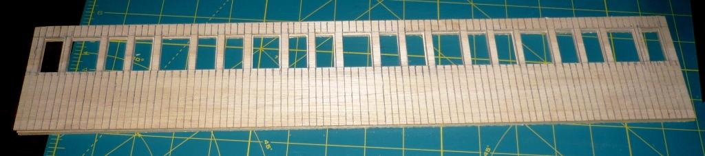

Et voilu !
le plus important c'est que les baies sur les deux faces d'un même côté soit parfaitement alignées.
Et, si les baies sont alignées sur les 4 faces (face opposée au dos de la face présentée), ce sera encore mieux ! :ange2:

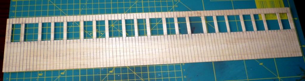

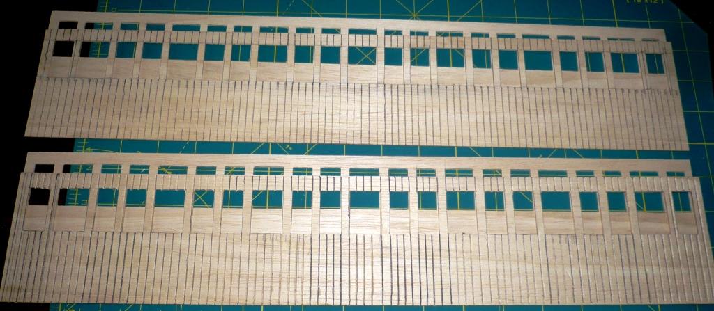

Elevations de l'ABDf en cours de réalisation :
Les portes du fourgon ont bien été découpées. Elles sont conservées en place pour rigidifier un peu cette plaque très fragile et, aussi, parce qu'elle seront utilisées après montage sur charnières.
