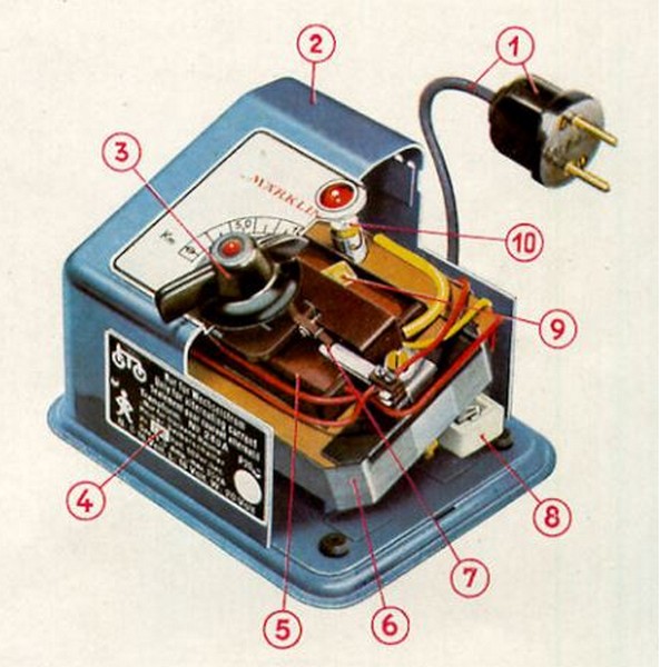

Bonjour, Je possède un transformateur Märklin type 280A et je n'arrive pas à faire fonctionner la marche arrière de mes locos en appuyant sur le bouton.Que faire? Merci de vos conseils cordiales salutations.

-Bonjour..
- si votre transformateur est du même type que celui que représente la photo si dessus :
le meilleur conseil que je puisse vous donner , de le mettre de suite à la poubelle..
et de le remplacer par celui-ci:
Transformateur-regulateur 32 VA, 230 Volt.
---------- - Référence 6647
d' autre part , concernant la locomotive..
faire attention lors de l' achat de locomotive avec un patin , en occasion..
car certaine locomotive on un patin , mais pour rouler également en 3 rails courant continu.
la locomotive n' est pas équipée de l' inverseur de changement de marche.. :vieux:

Ce type de transfo comme les autres en tôle et de couleur bleu sont des pur analogique et d'une époque ou les réseau d'alimentation étaient en 220V alors qu'aujourd'hui on est plus sur du 240V. Bilan, de par leur conception ils supportent sans soucis le 240V mais en cas de surtension on retrouve souvent plus de 30V sur le secondaire. Les inverseurs électromécanique encaisse le survoltage par contre les inverseurs électroniques et a fortiori les décodeurs supporte moins bien et risque de claquer.
Sur le second plan, la sécurité, la caisse en tôle et la conception ancienne génère un risque non négligeable pour les utilisateurs. Pour info il n'y a même pas de terre. Cette gamme et c'est encore pire pour les boitiers en plastique sont difficile voire impossible a ouvrir et c'est voulu car il est recommandé de ne pas intervenir dessus.
Il me semble que Marklin faisait a une époque une reprise sur les vieux transfo mais pas certain que ce soit encore d'actualité
C'est donc direction la déchetterie et pas la poubelle.
