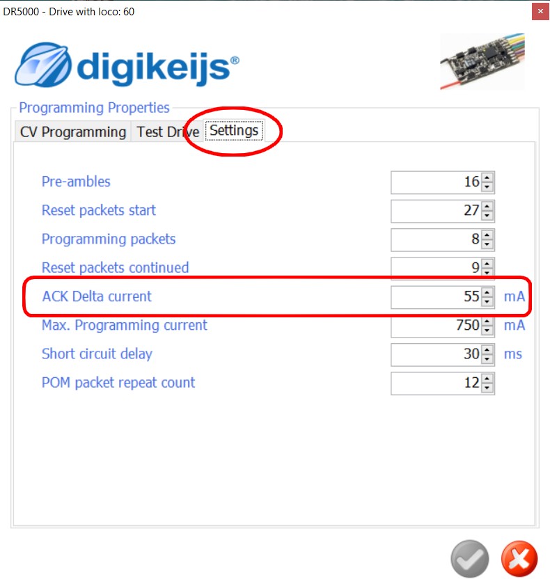

vdm a écrit:J' ai remarqué qu' après le processus de chargement de l' adresse s' affichait "no load"
No load signifie que, pour la centrale, l'acquittement du décodeur n'est pas reçu (acquittement = l'impulsion électrique envoyée par le décodeur en actionnant pendant une brève durée un dispositif consommateur de courant sur la loco).
Vous pouvez vérifier la valeur indiquée dans la rubrique "ACK Delta current" et éventuellement la modifier pour voir si cela change quelque chose.
