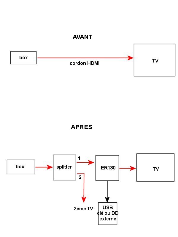

Messagepar augerd
12 Juil 2016, 18:20
pas de quoi ;)
et un p'tit schéma pour visualiser...
bien sur, la 2eme TV est en option, aucune obligation d’être branché, c'est juste une idée 8-)
Dominique :coucou:

Re: Récup de MES enregistrements sur une box
Messagepar Lebrac
14 Juil 2016, 19:48
augerd a écrit:pas de quoi ;)
Dominique :coucou:
Merci beaucoup pour l'explication et le tuyau, l'ER 130 est ce qu'il me faut. Bon, cela fera une Traxx Piko qui devra attendre mais CAQODO sera contente de pouvoir garder plus longtemps ses épisodes de Plus Belle la Vie, AGB et autres ! :yin
