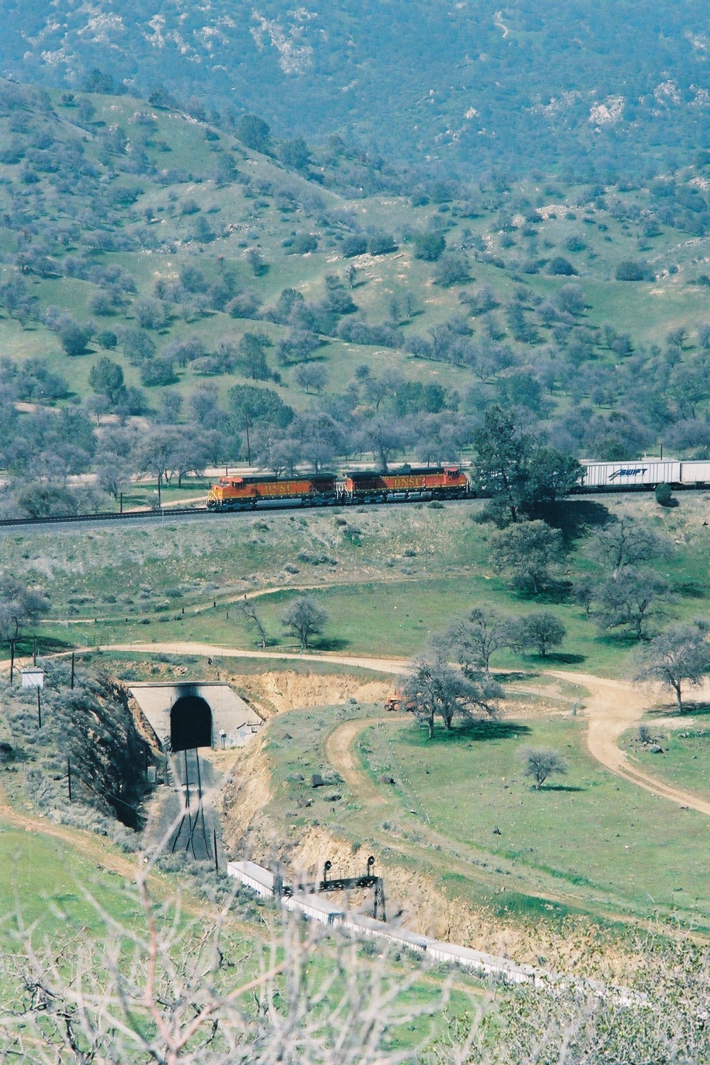

Alors si tu fais rouler un bloc comptant un nombre inférieur de remorques, peut-être pourras-tu techniquement y adjoindre un convoi "standard", dans les limites de résistance des articulations, mais pour les raisons que j'évoquais dans mon message précédent, ce n'est autant que je sache jamais pratiqué. En tous cas je n'ai jamais lu nulle part d'article mentionnant le fait qu'un bloc Roadrailer soit intégré dans un convoi traditionnel, et le seul Roadrailer que j'ai jamais vu de mes yeux, en Californie début 2003, était bien entendu un train "bloc". ;)
Sur la photo ci-dessous on distingue les deux extrémités du convoi, long d'un peu plus d'un kilomètre.. ;)

Dis-donc, une virée sur Tehachapi , ça devait bien être sympa :cool:
J'ai eu la chance d'aller là-bas trois ou quatre fois par an entre 1995 et 2003, me donnant l'occasion de prendre une importante collection de photos.. :cool:
