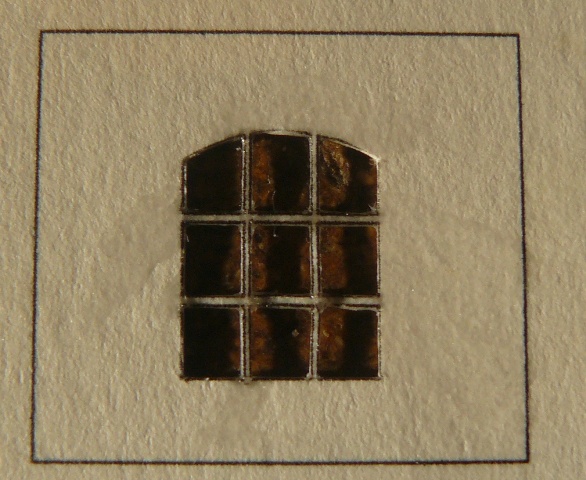

Messagepar Pierre-Yves
26 Déc 2009, 15:47
J'ai réussi !!!! :D
A force d'acharnement, et au prix d'une abstinence de caféine toute la matinée (une vraie torture !), j'ai enfin réussi à découper une fenêtre de dimension ridicule, avec des boiseries qui ne font pas 5 mm de largeur. Je suis content de mon coup. Une fois les découpes terminées, j'ai imbibé les petits bois de cyano fluide, histoire de les consolider un peu, sinon ça se tord de peur...
Le gros plan ne pardonne rien, mais à quelques centimètres de distance, ça rend bien.
Pierre-Yves
