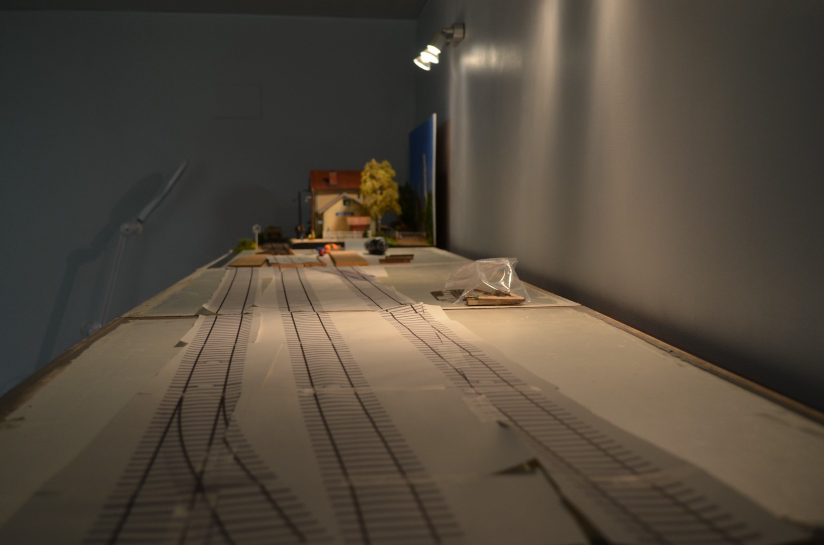

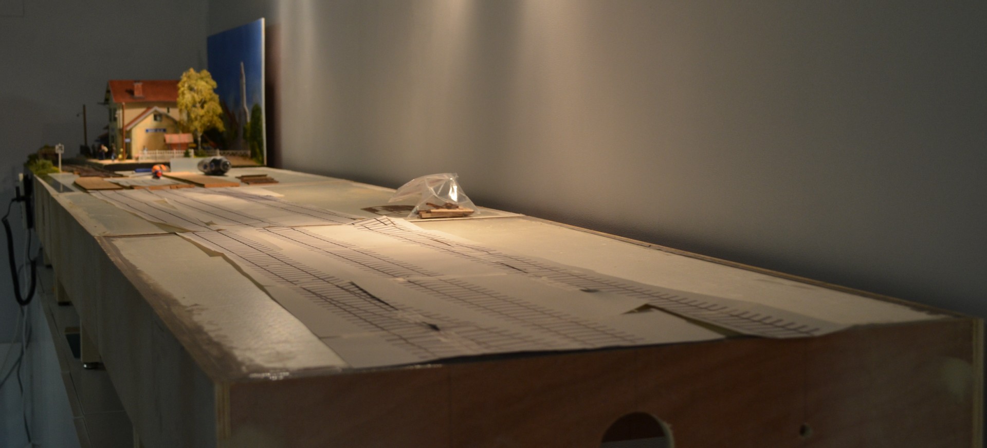

Le module 4 a reçu ses pieds et il a pu ainsi être relié aux 3 autres. Du travail de pose de voie en perspective :?
Ce matin j'ai fixé la voie droite de la première aiguille et je me suis aperçu cet après-midi que le rail n'était pas droit :x pas facile l'alignement sur des traverses non pré-percées. Il a fallu enlever tous les tire-fonds : cela commence bien :gne:

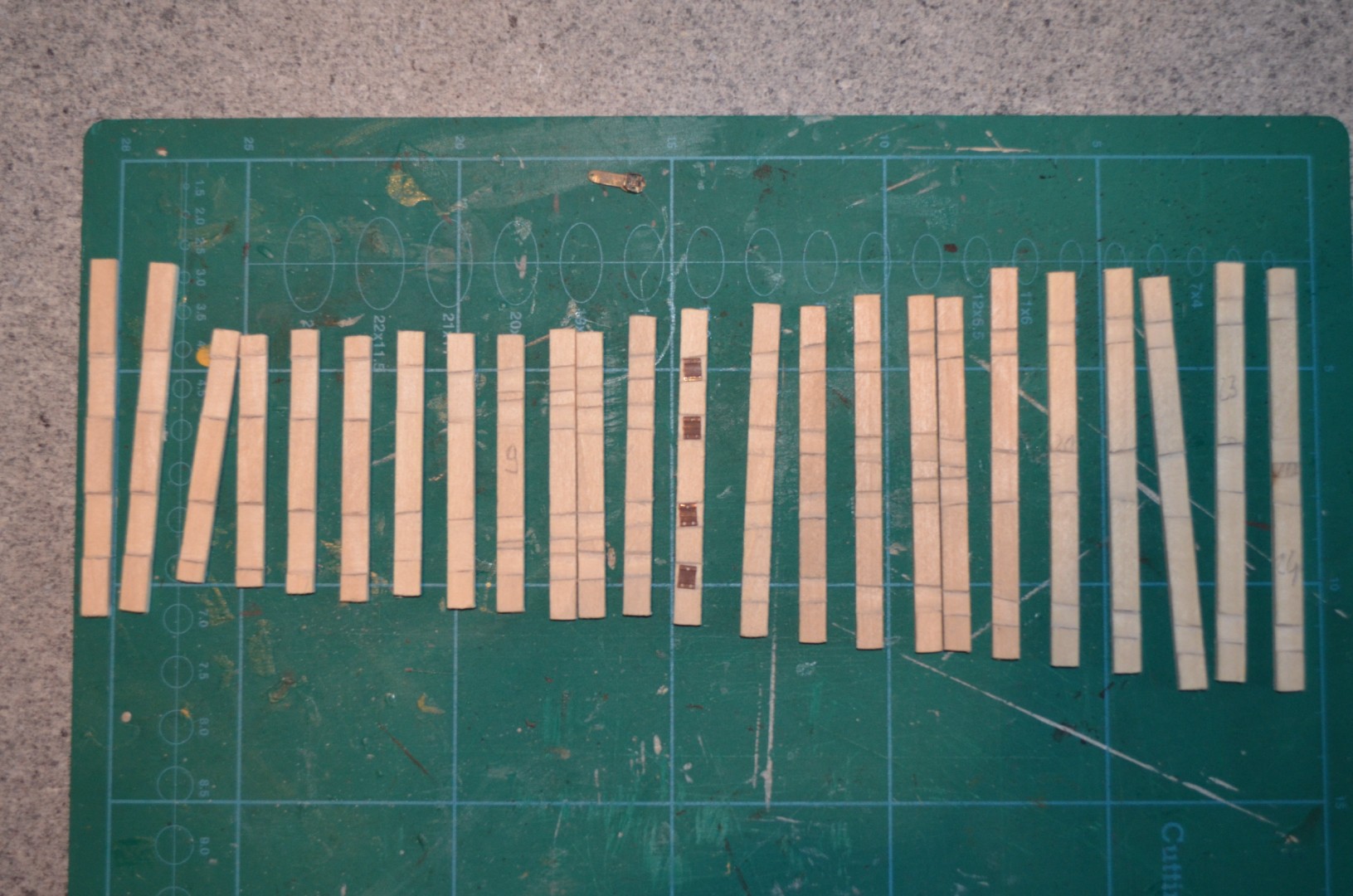

Même avec les produits Decapod j'ai pris l'habitude de travailler comme dans le bâtiment "à la règle", j'aligne la première et la dernière traverse d'un tronçon (soit la longueur d'une semelle) et je fixe une règle tangente à leurs extrémités, ensuite j'aligne toutes les traverses en butée sur cette règle.
Pour le tronçon en ligne droite d'une aiguille, je pense prépercer les traverses du coté extérieur en utilisant une traverse Decapod comme "calibre" afin d'utiliser ensuite le même mode d'alignement. Pour celles qui reçoivent des selles évidemment ; pour les autres, équipées de patins de glissement, difficile de s'exonérer d'un traçage précis.

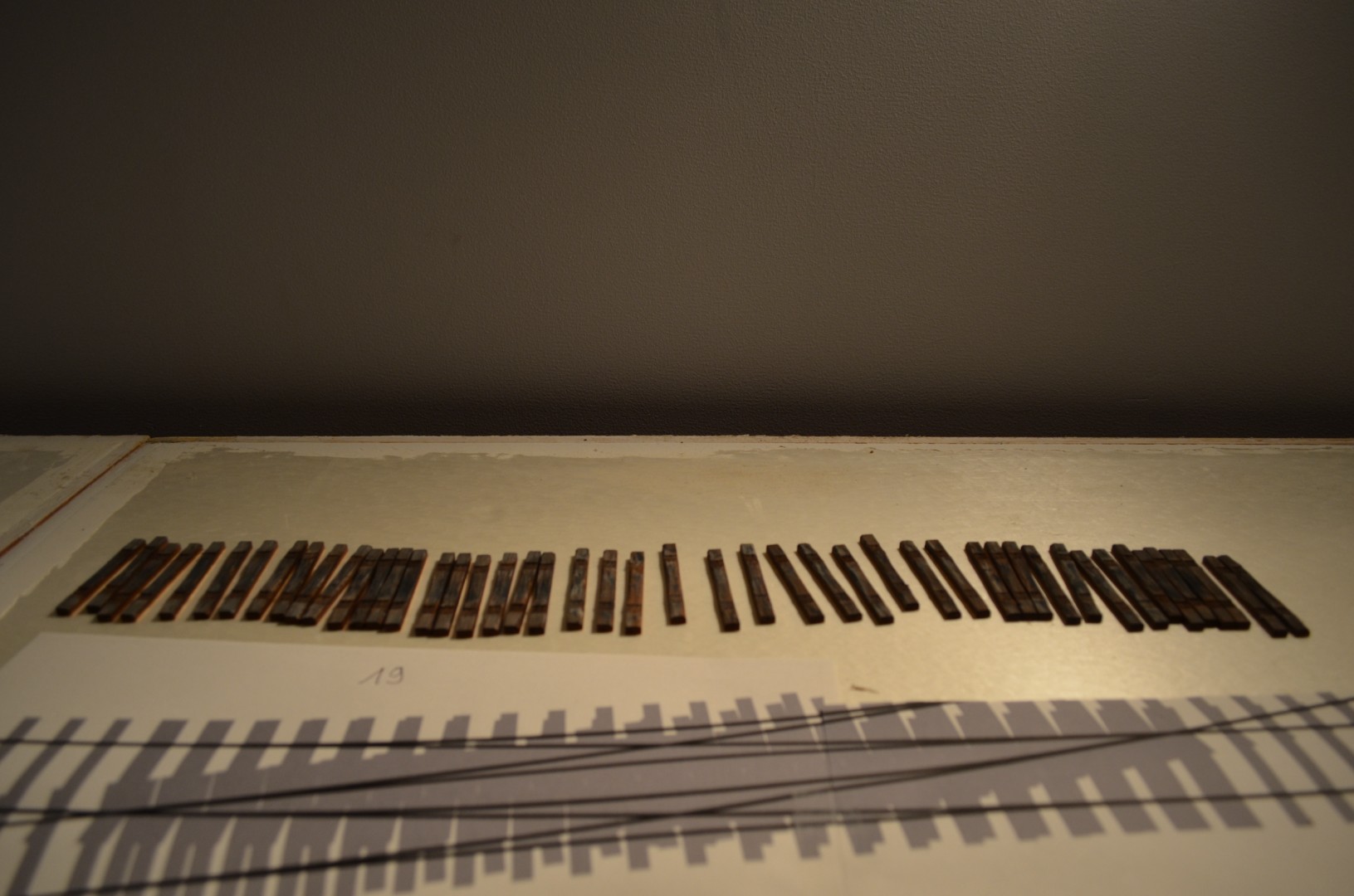

J'ai préparé les traverses du second aiguillage avec une technique de traçage plus précise pour le sabotage des selles et j'effectuerai le pré-perçage des tires-fonds avant la pose. Merci Stratus :cool:

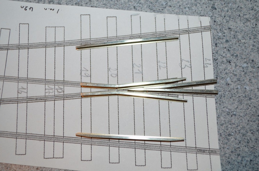

J'ai aussi reçu le cœur d'aiguille de la marque PECO. Je vais préparer un gabarit en bois pour une soudure plus aisée :wink:
Bruno
