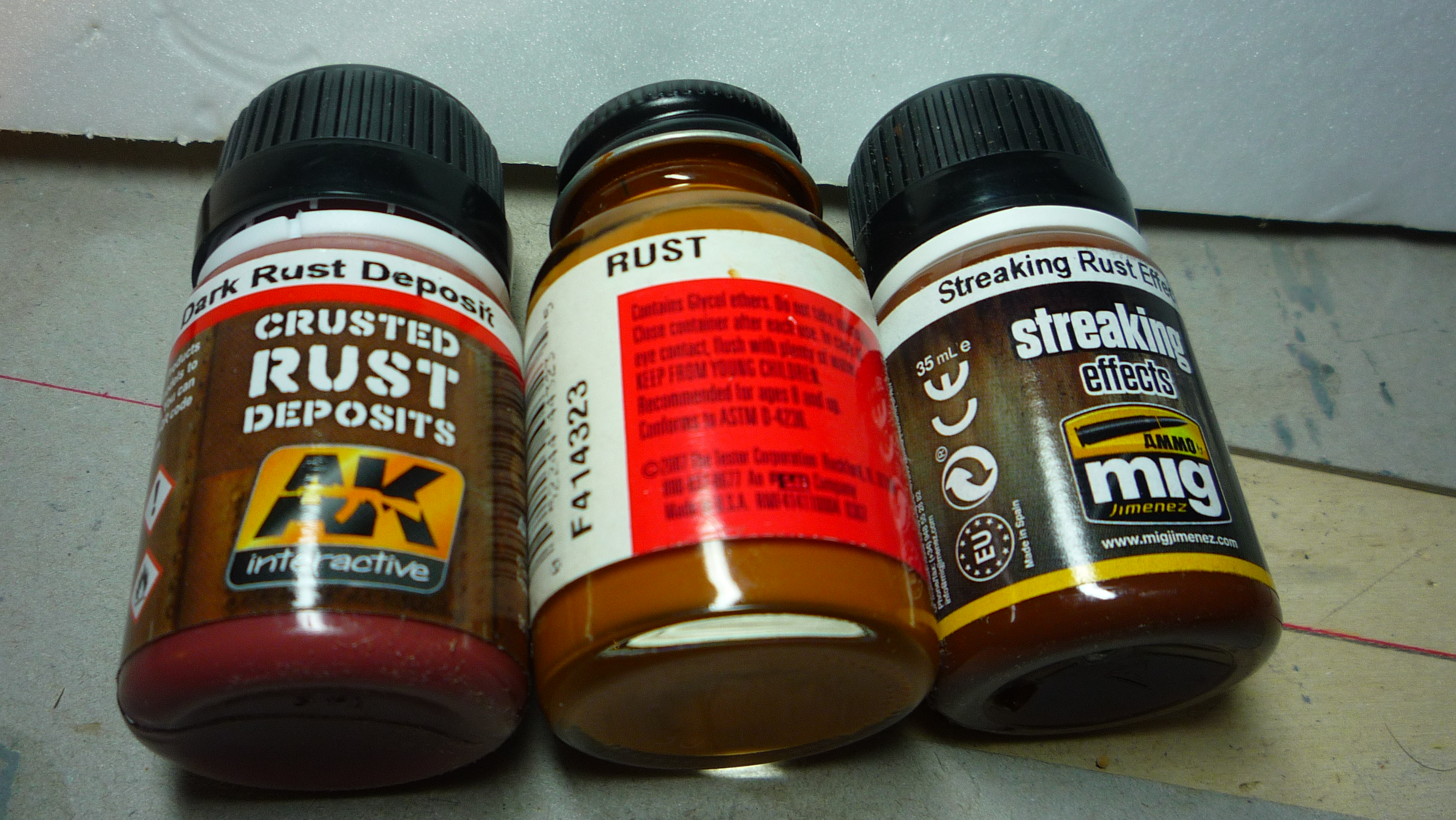

Pas évident pour trouver la teinte exacte.. :mur:
la première version de la rouille était trop claire à mon goût.
je n'exclus pas une petite retouche...
et puis, chez les différents fabricants, la rouille connait des variations assez prononcées aussi.
à voir polyscale, AK et MIG... :shock:
j'oubliais aussi le 113 humbrol.. :siffle:

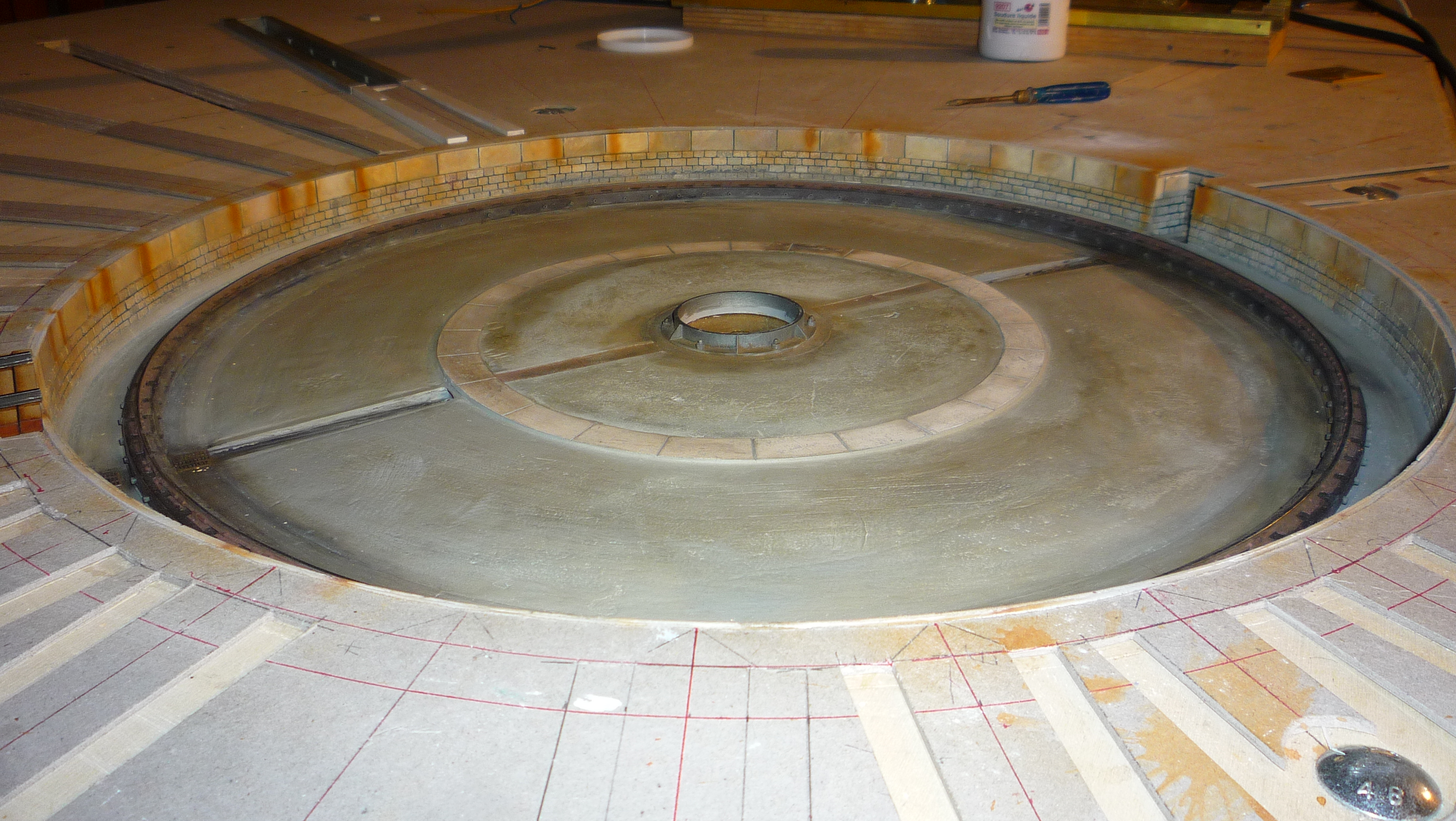

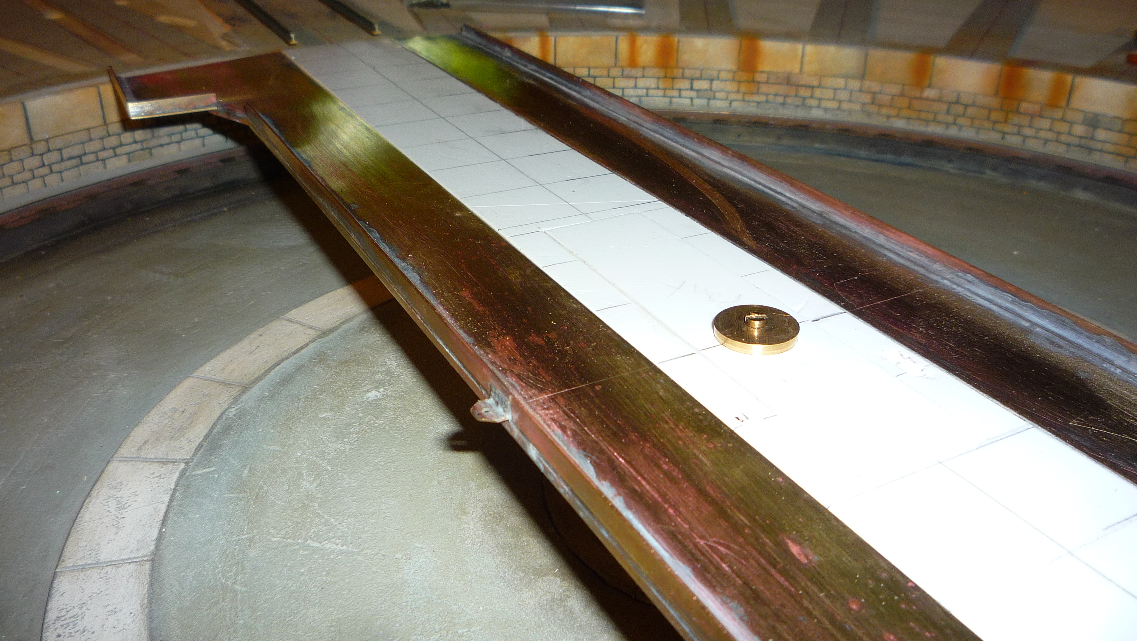

Profitant d'un peu de temps libre, j'ai revu ces coulures de rouille.
après avoir effacé le brun 113 humbrol, j'ai donc repris la teinte du début, le Rust de Polyscale.
j'ai pu affiné les coulures avec l'aéro.
je verrais pour les prolonger au pinceau sans empâter...
ce coup-ci, c'est définitif.
cette couleur semblait faire l'unanimité.
reprise des travaux début juin :coucou:

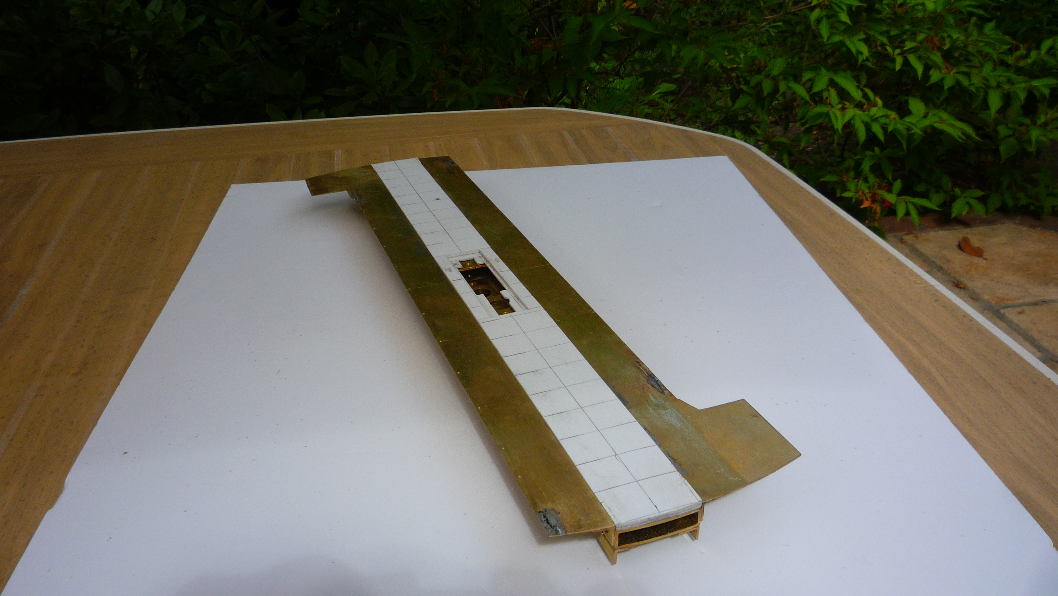

reprise des travaux avec le début de la réalisation des platelages.
une première, la soudure au chalumeau.. :idea:
vu l'épaisseur de la cornière, j'ai préféré cette solution, associée à la soudure liquide de DECAPOD.
Pour info, si elle est nommée "liquide", je la trouve plutôt pâteuse.
ce qui n'est aucunement une critique, mais un certain avantage.
le forex supportera les rails, et servira d'isolant avec l'ossature laiton.

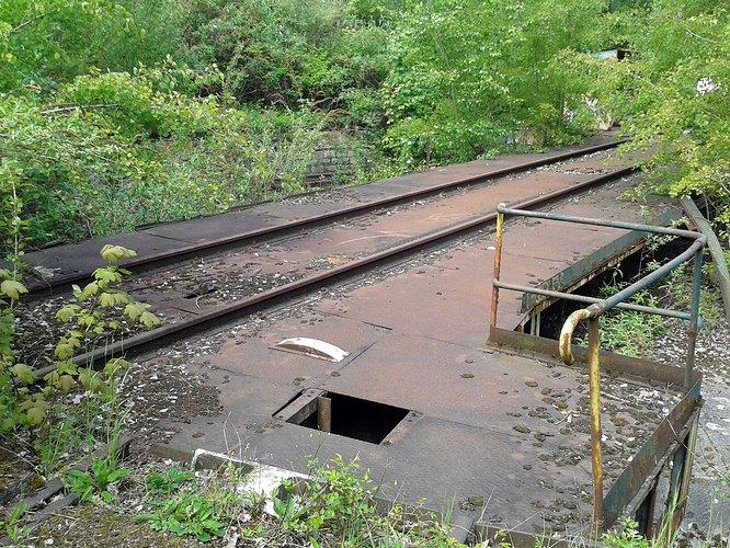

mise en place des profilés en L.
1 profilé sur le dessus, et un en dessous.
quelques passages délicats, compte tenu des épaisseurs des pièces de laiton.
enfin, début de la préparation de la trappe de visite du pivot central en ayant travaillé un morceau de méplat.
la pièce n'est pas finie.
cliché internet

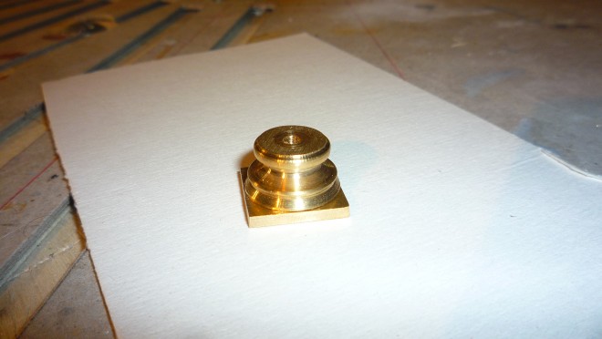

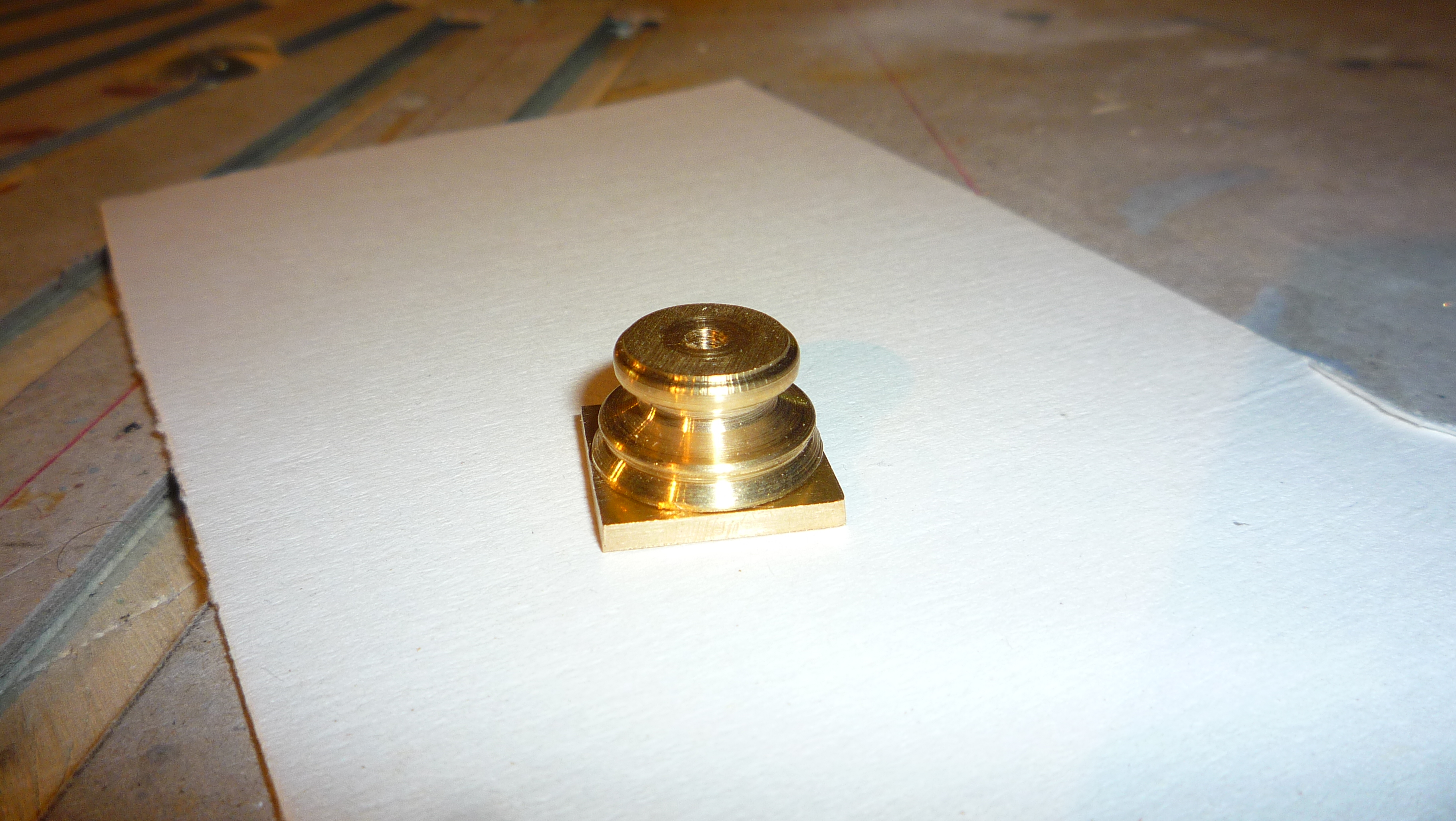

arrivée récente des bases de pilier.
Une commande faite auprès de M HUGON pour cette pièce particulière.
Une embase carrée en laiton que j'ai découpé patiemment dans un méplat vient se placer en dessous.. :yin
je suis arrivé au bout : 16 pièces :roll:
reste le poteau en cours d'étude...
