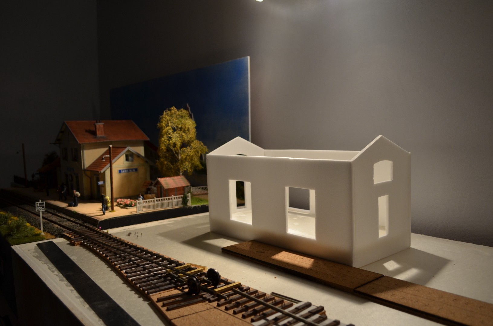

C'est parti la structure de la halle a débuté. Après un déboire avec mon carton plume de mauvaise qualité (difficilement pelable et friable) j'ai utilisé du dépron de 6 mm et pour l'instant aucun problème. :D

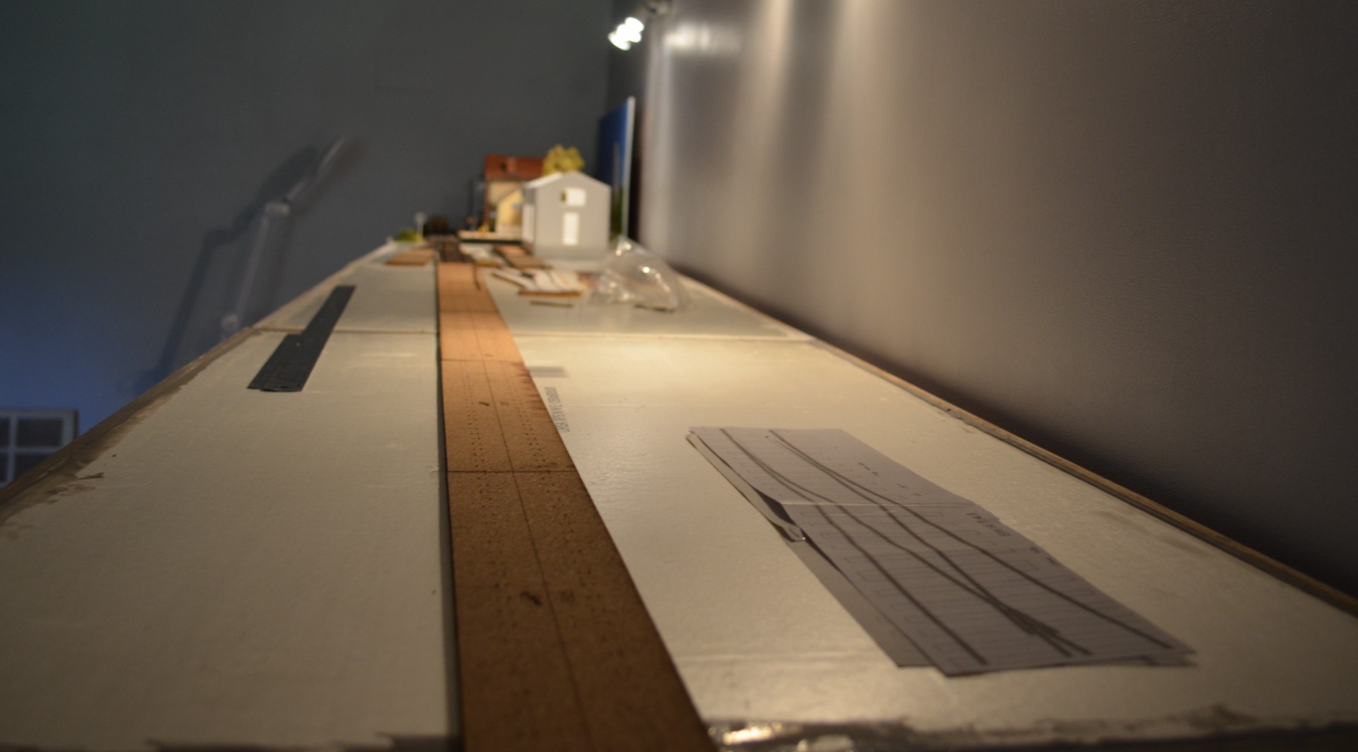

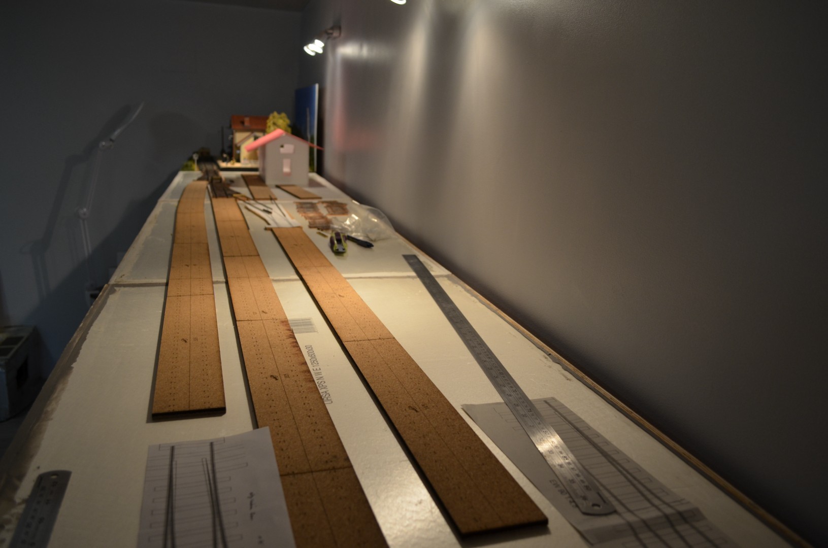

Ayant reçu mes semelles de liège Décapod, poursuite de la pose de la voie avec l'installation de la semelle de la voie principale légèrement en biais par rapport au devant du réseau.
Cet après-midi pose de la voie parallèle d'évitement. Cela va en faire des traverses :mrgreen:

Poursuite de la pose de la semelle de voie avec la voie d'évitement et la voie dédiée au trafic marchandise, cela commence à prendre forme. :D
Pendant 4 jours je vais faire une pose bien méritée avec un séjour dans la région Grenobloise, ma région d'origine.
Au retour il faudra préparer des traverses : 2 sachets à faire et acheter des rails car c'est fou comme la matière première part vite lorsque les voies se dédoublent :siffle:
