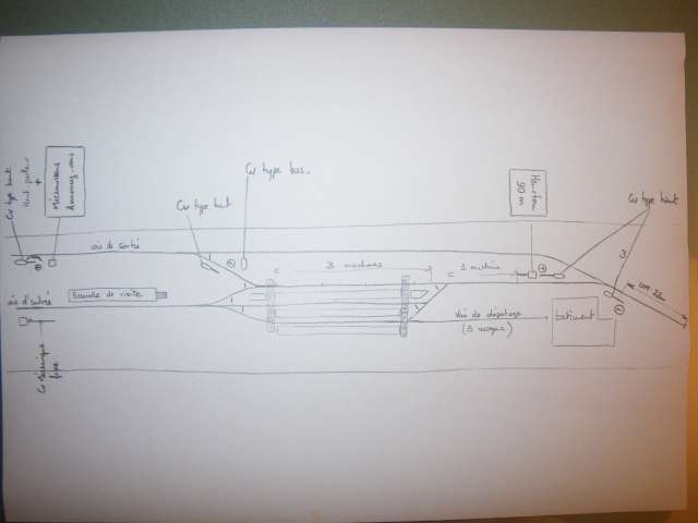

Ce projet est inscrit sur du long terme... Si j'ai indiqué que l'ensemble G40+B4D prendrait place dans un 1er temps sur la voie traversante de la rotonde, c'est que ce 1er module sera complété par la suite par un gril qui devrait ressembler à cela, histoire de pouvoir profiter de belles évolutions concernant les machines (évolutions qui se limiteront dans un 1er temps à des évolutions (très) limitées sur le pont tournant :mrgreen: ):
La voie de dépotage en tiroir sera spécialement étudiée pour recevoir ce couplage... ;)

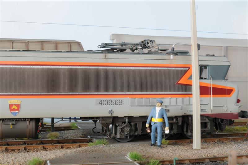

La 406569 de Venissieux s'apprête à assurer la pousse d'un patachon à destination de Modane. Le surveillant de dépôt va pouvoir aller vaquer à d'autres occupations...
David (qui vénère les CC 6500)

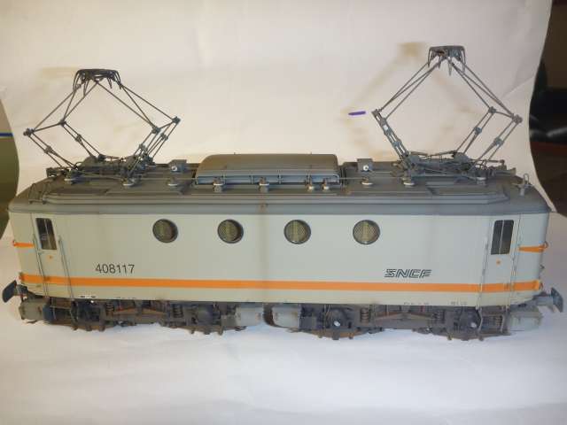

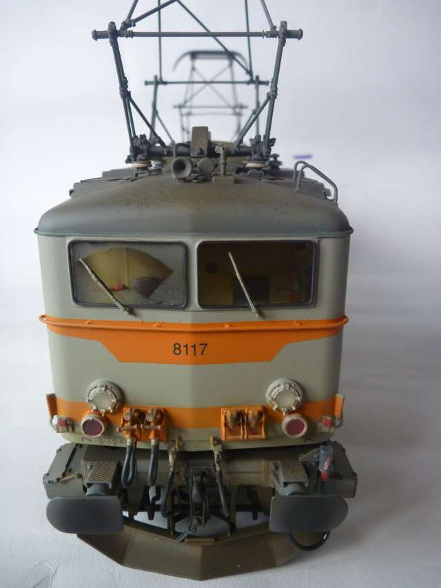

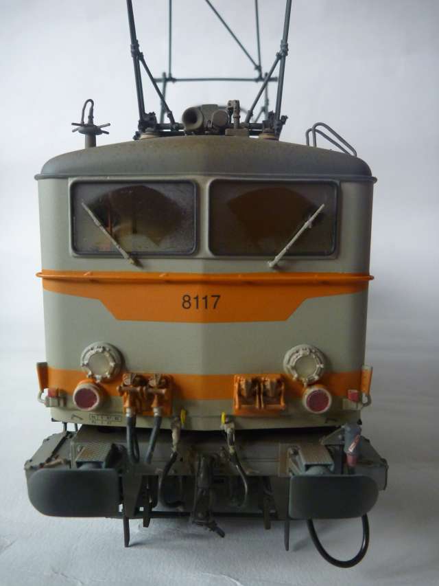

Une autre série de machine incontournable en Savoie: les BB 8100... :idea:
Présentation de la 408117, dans son état en 1999, réalisé par FX JAMOIS sur la base d'une BB 8154 LEMATEC... Cette machine possède des grandes moustaches, des amortisseurs anti-lacet (pièces de récup AMJL) et la particularité de ne disposer d'un chasse obstacle (encore une pièce AMJL!!!) que d'un côté... :!: :o
Cette série est pour moi le modèle le plus abouti en terme de reproduction qu'est produit LEMATEC (avec les BB 9003 et 4)...
David

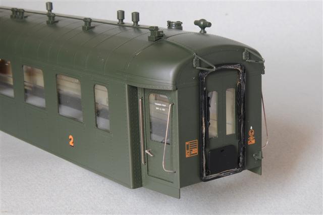

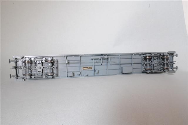

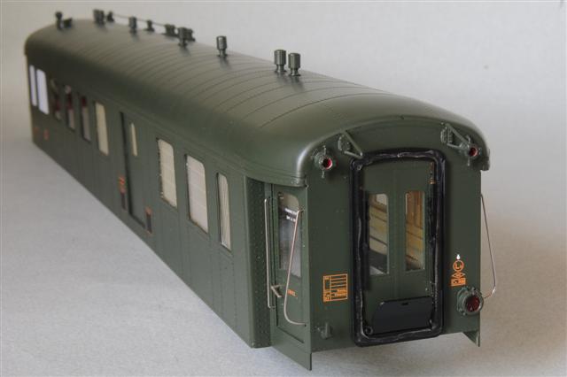

Les travaux sont entamés concernant la voiture de cantonnement:

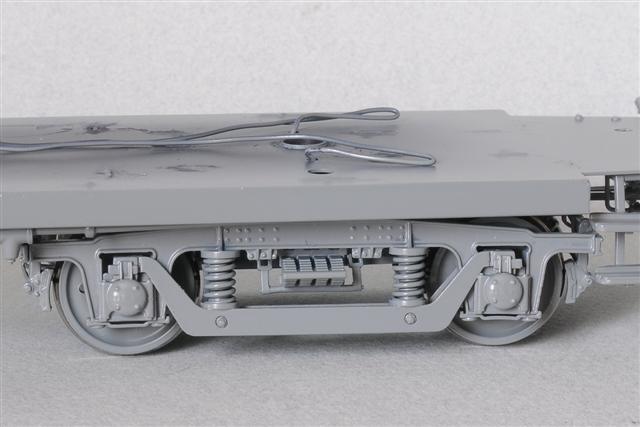

Mise en peinture complète du chassis et des bogies en gris 807.

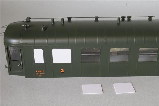

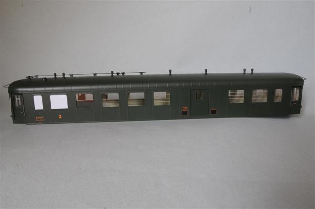

Les 2 vitres extrèmes côté compartiments vont être bouchées à l'aide de plasticarte, ainsi que la moitié du 2ème compartiment. La fenêtre du 3ème compartiment sera obturée par un rideau. Le 4ème et dernier compartiment côté fourgon sera visible car occupé par des personnages. Les portes du fourgon seront ouvertes pour laisser admirer une scenette dont je suis en train de monter le scénario... :D
La caisse doit être intégralement repeinte en vert 301 pour être ensuite délavée (avec des raccords), patinée et taguée. Le plancher bois de la voiture va être représenté en Redutex de 3/10ème... Viendront ensuite les différents marquages en transfert à sec... :cool:
Les extrémités de la voiture sont en cours de traitement... Les soufflets ont été déposés... :arrow:
Resteront le cadre des soufflets, les passerelles d'intercirculation, les fanaux qui doivent être obturés ainsi ce que je pense être les supports des soufflets... :mrgreen:
Bref, cela prend tournure!!! 8-)
