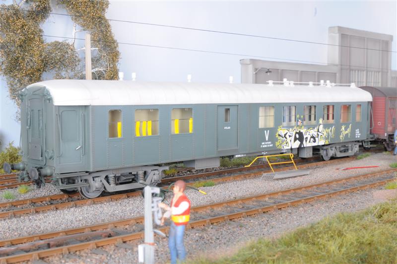

Comment FXJ reproduit il les tags ?
Impression sur un film de décalque ?
Bagages Express
Re: [0] Une annexe traction ou une rotonde PLM: la suite...
Messagepar Beilhack
07 Mai 2012, 13:15
- Impression du motif sur une feuille après mise aux bonnes dimensions.
- Création de pochoirs en rhodoide.
- Application des teintes à l'aérographe.
- Finitions à la main...
Du travail d'artiste (peintre)... :cool:

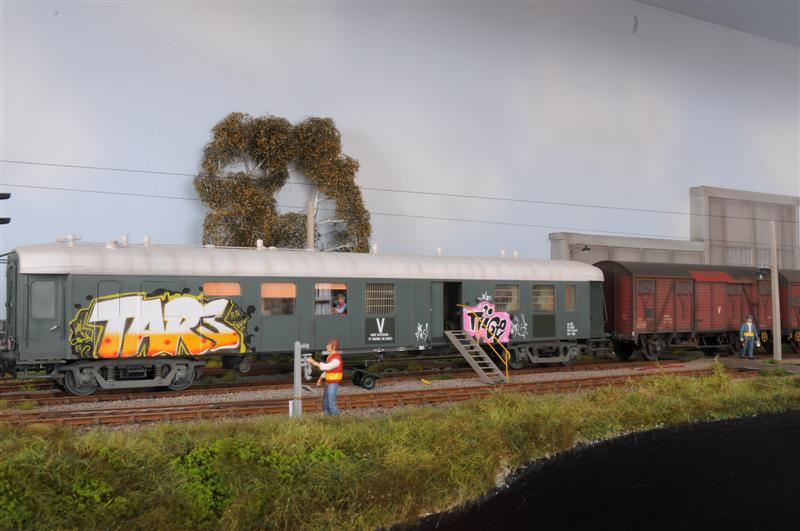

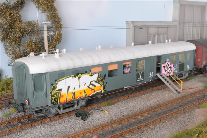

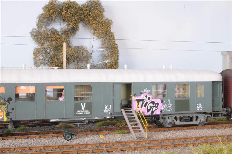

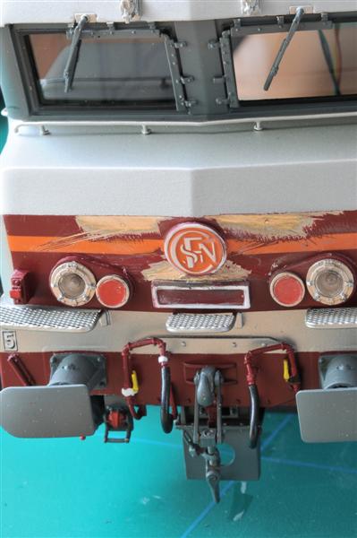

Voici donc à quoi ressemblera l'ensemble de cantonnement de St Maxime en Bugey:
Et quelques plans des 2 faces de la voiture:
Dernière touche toute personnelle... Le dépôt d'attache est tout simplement St Maxime en Bugey!!! :cool:
09 Mai 2012, 19:07
:ange2: :ange2: :applause: :applause: Quelle gueule !
(Faudra pas oublier tous les raccordements électriques)
Messagepar joseph
09 Mai 2012, 20:55
Ouaouh! c'est beau! :coeur1:
Il y a de l'ambiance! :cool:
Si je peux émettre une petite remarque (mais alors petite vu que je ne me lancerais pas dans le 10ème de ce qui a été fait jusque là) je trouve les bogies un peu propre par rapport au reste.
ça ne retire rien au travail accompli sur cette voiture ;) .
Messagepar Beilhack
11 Mai 2012, 07:53
Bonjour joseph,
Très juste remarque tant la patine est un art difficile à appréhender... :!:
Voulant représenter une voiture à usage fixe dans un dépôt, donc soumis aux différentes intempéries (il pleut et neige souvent à Saint maxime!!!), je n'ai pas voulu surcharger les bogies de celle-ci, l'eau ruisselante ayant pour effet de "nettoyer" la crasse ambiante... :idea:
Il faudra juste que je veille à représenter les excès de graisse autour des boites d'essieux (patine à l'huile) et la crasse dans les creux de bogies... ;)

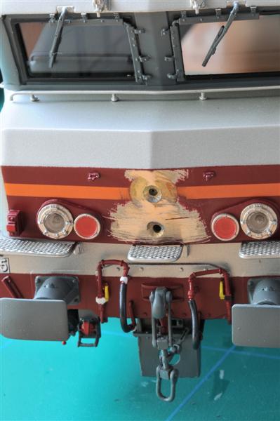

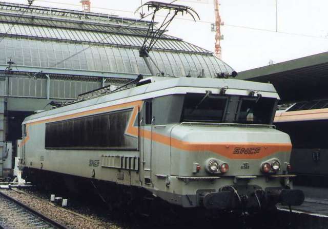

Aujourd'hui, présentation de l'avancée des travaux des faces frontales de la future 6568 (ex-6561) sous la forme d'un petit tutorat sans aucune prétention:
Côté Poste 2 (capôt type CC 72000):
Les travaux sont, pour ainsi dire "minimes" puisqu'il s'agit d'enlever les 3 supports servant aux plaques des trains drapeaux (2 supports de part et d'autre du monogramme et le dernier situé sur le dessus de la plaque servant à l'immatriculation)...
Cette opération étant terminée, nous nous retrouvons alors en présence d'un capot de CC 72000... :o :idea:
Côté Poste 1:
Là, c'est une autre paires de manches... :mrgreen:

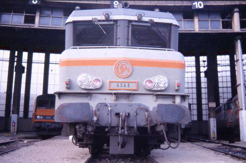

Il va s'agir ici d'enlever le monogramme et La plaque servant à l'immatriculation. Cette opération permet de montrer comment sont réalisées les différentes pièces des capots d'une CC 6500 LEMATEC (les modèles AMJL sont strictement identiques - CQFD). Mastiquage et rebouchage des trous. Ponçage à venir afin de réaliser l'arête médiane. Le support de plaque, découpé sur le support d'immatriculation du poste 2 viendra donc prendre place ici juste au dessus de la future immatriculation (cf cliché de la machine réelle)... :idea:
Ce week-end, la caisse va être entièrement micro-billée de façon à avoir une bonne accroche pour les travaux de peinture à venir... :cool:
Un grand "MERCI" à FX JAMOIS pour ses clichés!!! ;) :applause:
