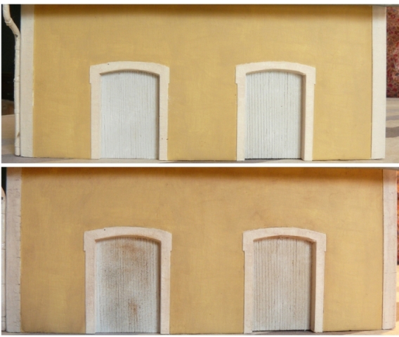

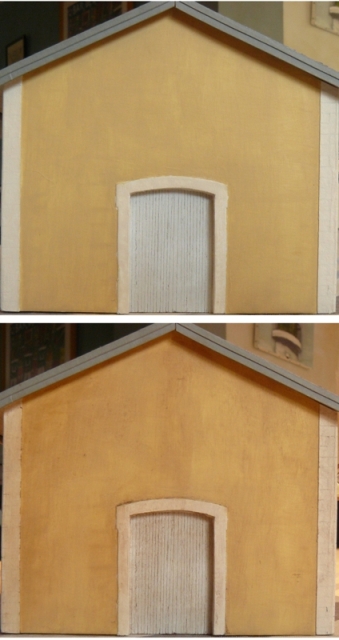

Façade numéro un, jus de brun à l'huile + essence F pour les murs, terre à décor brune en suspension dans de l'essence F pour les portes (enfin pour celle de droite, celle de gauche est un essai raté de brossage à sec de terre à décor).
Façade numéro deux, terre à décor noire diluée à l'essence F.
Façade numéro trois, terre à décor ombre brûlée diluée à l'essence F.
La deux me paraît ratée, c'est trop sombre et cracra.
Qu'en dites vous ? Critiques et surtout commentaires et suggestions bienvenus !

Le mieux, c'est l'ombre brûlée dans l'essence F ou l'isopropanol. Ou le gris souris pour faire plus foncé. Le noir est à prohiber car trop noir sauf pour les traces de suie au voisinage des cheminées. Tu peux mettre une touche de vert d'eau dans ton ombre si tu veux représenter un mur verdi par les mousses ou les microalgues.
Le brossage à sec est à réserver à des surfaces plutôt lisses et brillantes. Sur surfaces mates, les pigments accrochent trop irrégulièrement et le jus est recommandé.

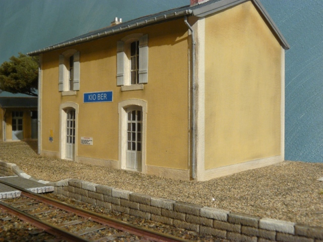

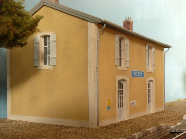

Je me suis donc lancé...
Effectivement, pour les bâtiments, j'ai opté pour le brossage à sec, c'est la solution avec laquelle j'arrive le mieux à doser les effets. Pour les quais en revanche, c'est terre à décor en dilution dans de l'essence F. Ca coule tout seul, et ça se loge dans tous les interstices qui passent par là.
La patine est volontairement "light", et je pense que j'en resterai là (je pense même que je vais essayer d'éclaircir les quais par endroits).

C'est très bien comme ça AMHA. Il y a eu une tendance à passer du tout plastique technicolor brillant aux ruines couvertes d'une crasse millénaire. La réalité est beaucoup plus proche de ce que tu as fait, surtout si, comme c'est la cas, tu situes ton décor dans un environnement campagnard. :D

Pour Pierre-Yves : j'aime bien tes bâtiments et ta patine pas trop chargée. L'aspect délabré de certains bâtiments qu'on peut voir sur des réseaux m'a toujours semblé excessif.

Allez, hop, j'ai fait quelques menues retouches par ci par là.
Le massacre du BV est donc terminé, je m'attaque au reste... :diable:
