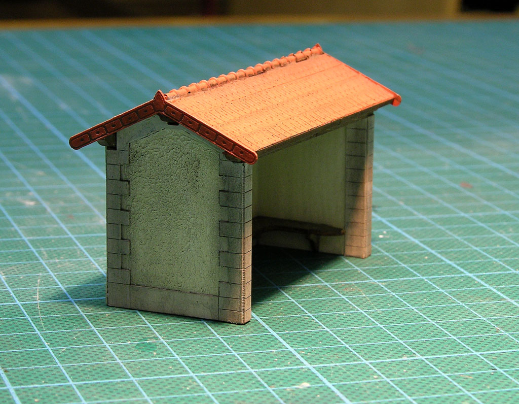

Voila, comme promis sur un autre fil, un petit topo sur ces belles maquettes.
En ouvrant le sachet on découvre un produit propre et bien fait et on est vite conquis par le sérieux de l’artisan.

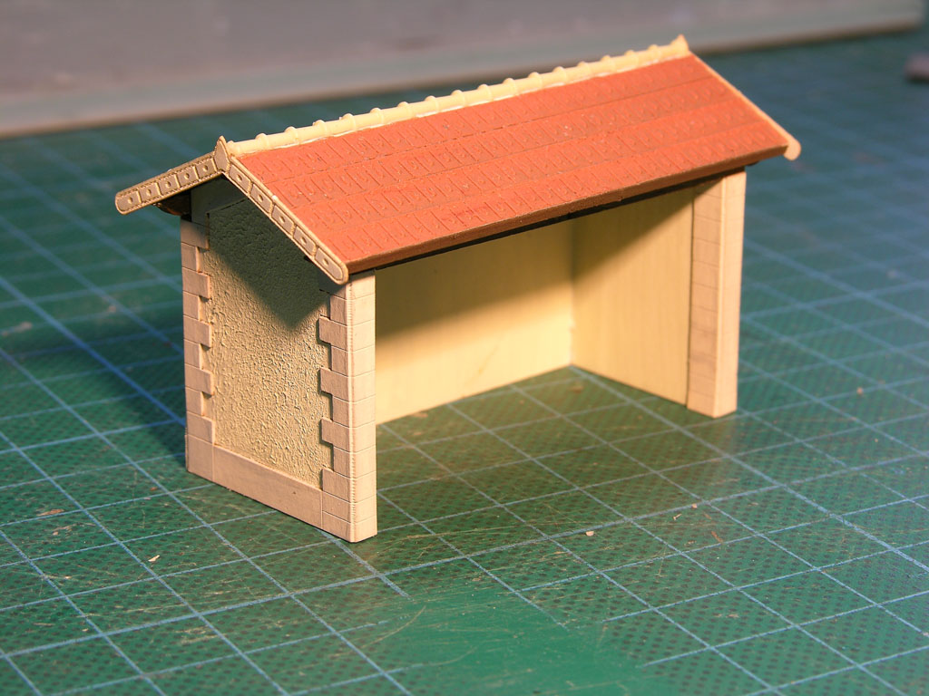

En amuse bouche, la petite halte Vivarais à parements décalés. Simple à monter, celle-ci ne présente aucunes difficultés particulières.

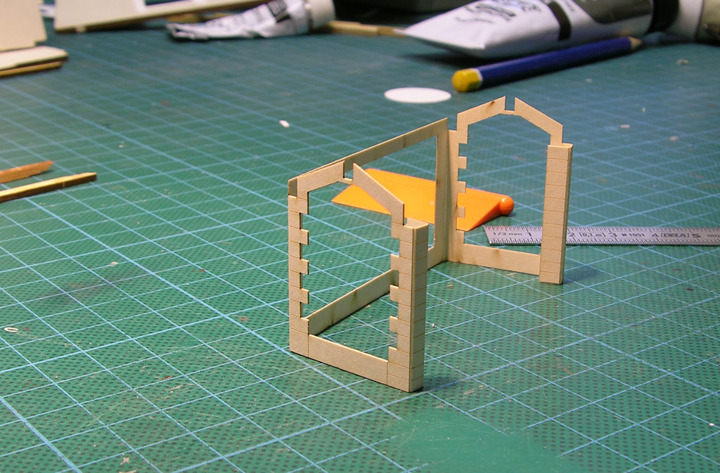

3 murs en carton bois à assembler par collage en faisant attention à la bonne perpendicularité et hop c’est presque fini.

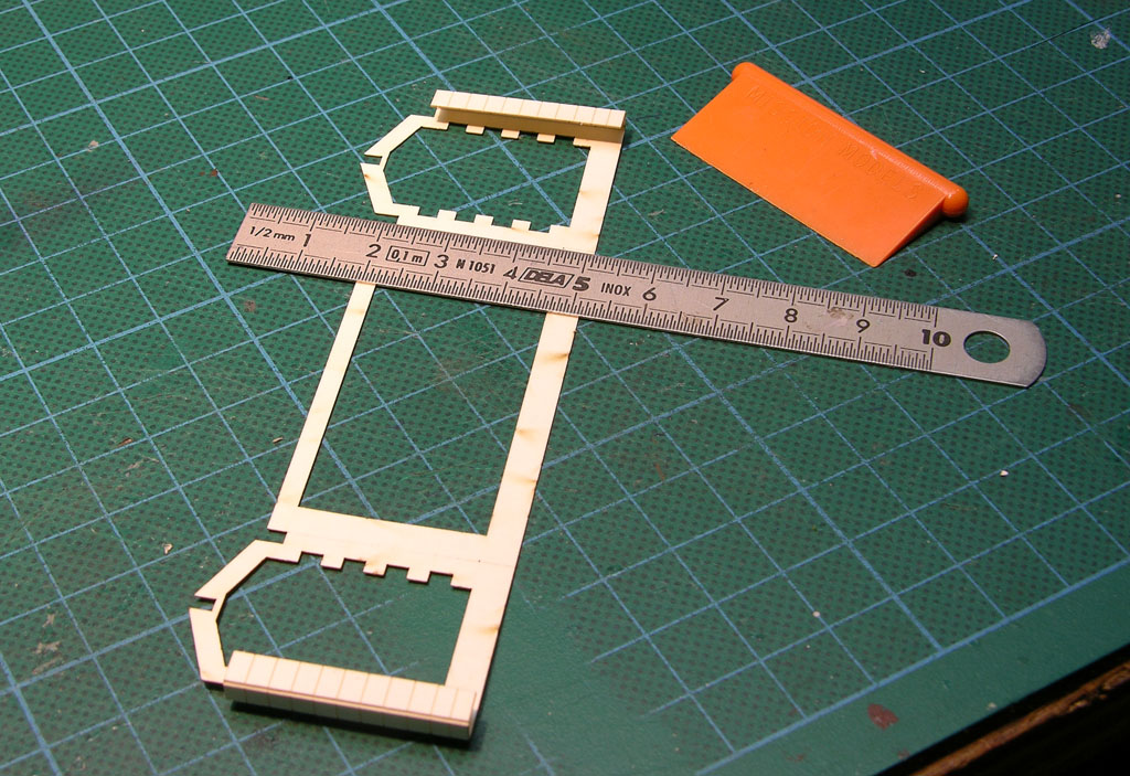

Pliage des parements, je m’aide d’un réglet et d’une petite cale, ce pliage doit être précis, il conditionne directement l’esthétique finale.

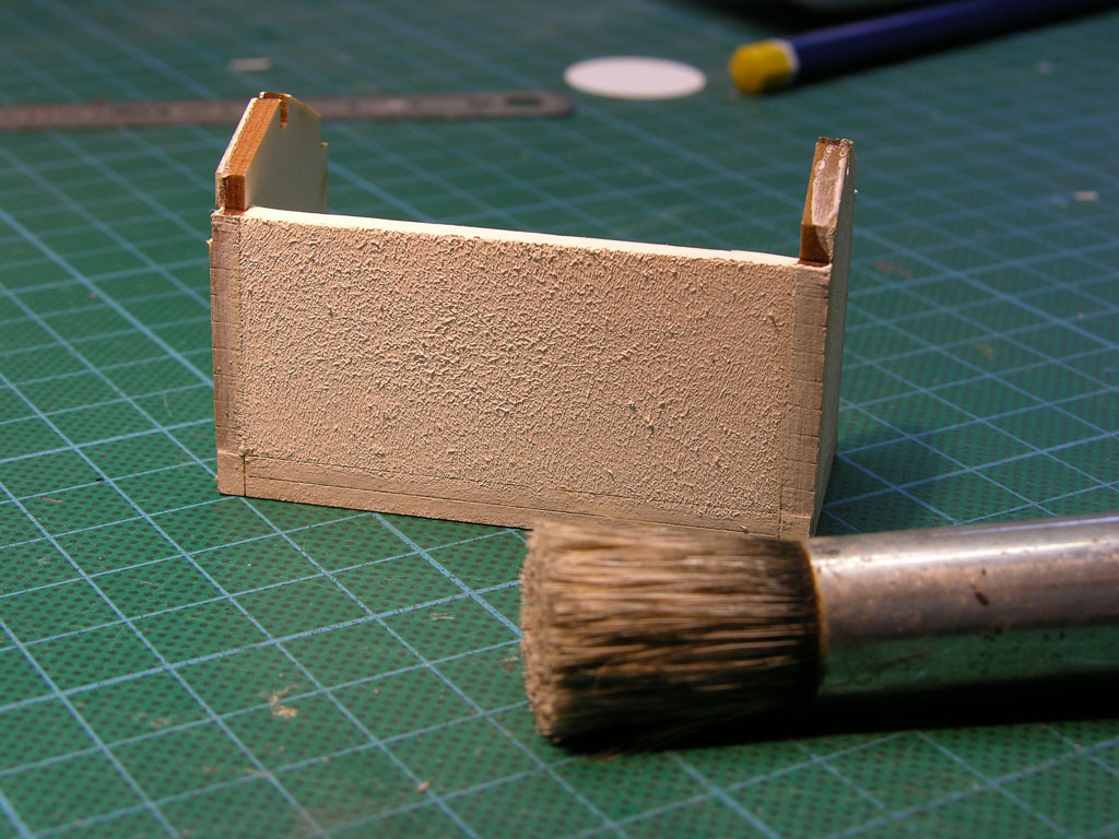

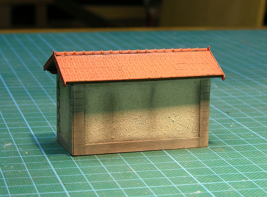

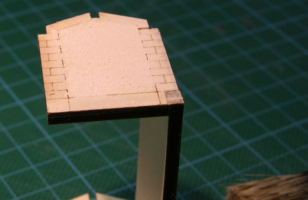

Mon assemblage des murs étant sec, je me suis amusé à reproduire un crépi. Avec une brosse à poils durs, je tamponne du Gesso sur mon support jusqu'à obtenir le rendu voulu en essuyant les parties ou viendra s’appliquer le parement. Peinture à l’acrylique des murs avant de poser les parements qui sont fixés à la colle à bois Sader progressive

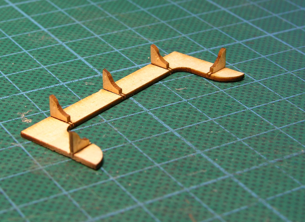

Assemblage du banc, rien à dire si ce n’est que le bois est un peut fragile et casse sur les fibres, pas de soucis ça se recolle
à suivre...

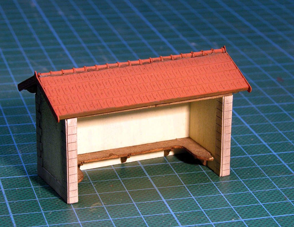

On continue avec le toit, Redutex est ton ami, dommage que Christophe n’ai pas trouvé de solution pour les faitières. Je pioche dans ma boite à brol, j’avais un temps surmoulé des tuiles faitières Kibri et cela convient très bien.
J’ai repeint les tuiles, patiner un peut l’ensemble et ce petit élément peut prendre place sur un réseau. Moins d’une heure de travail, il y a plus de temps de séchage que de bricolage.

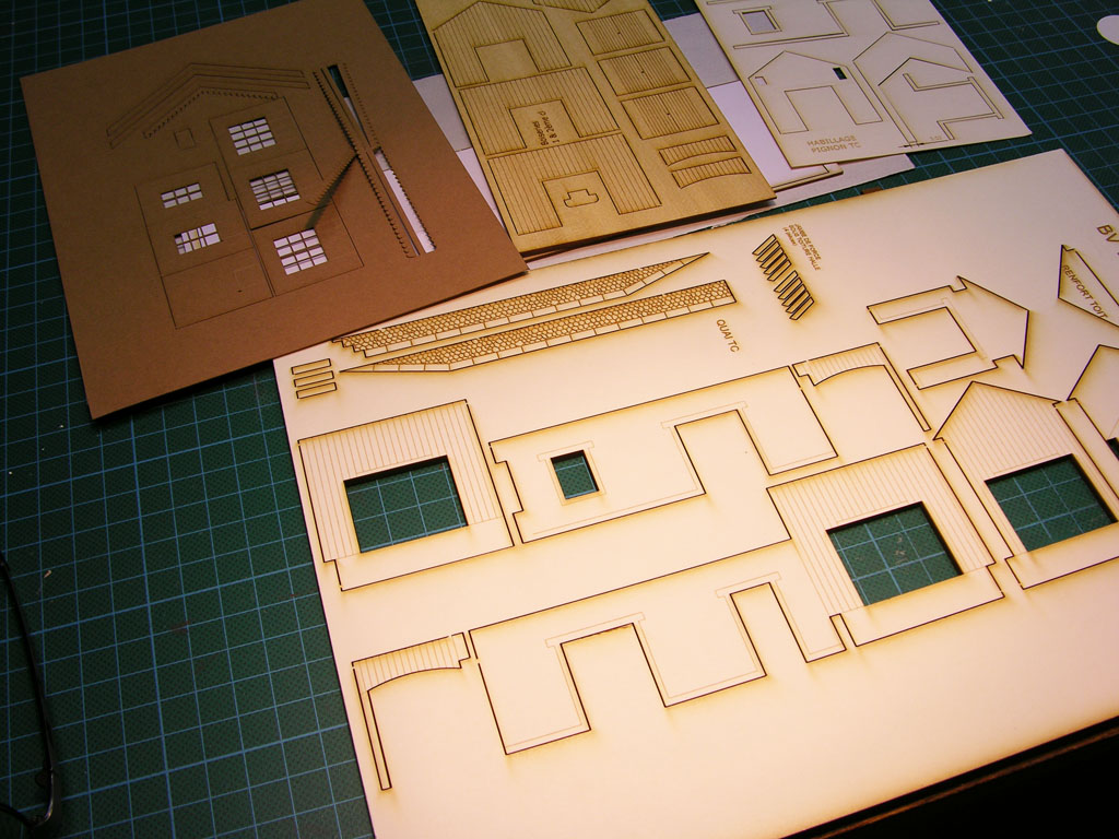

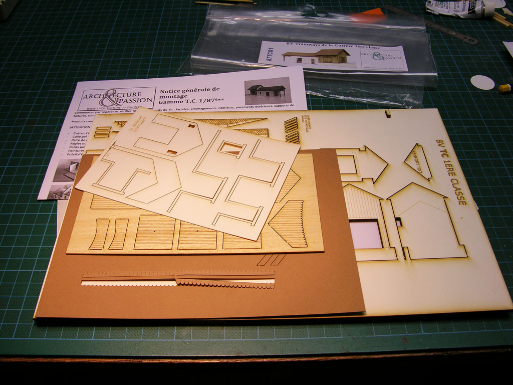

Passons à des choses plus sérieuses. Le prochain montage concerne le BV Tramway de Corrèze 1ère classe "Neuvic"

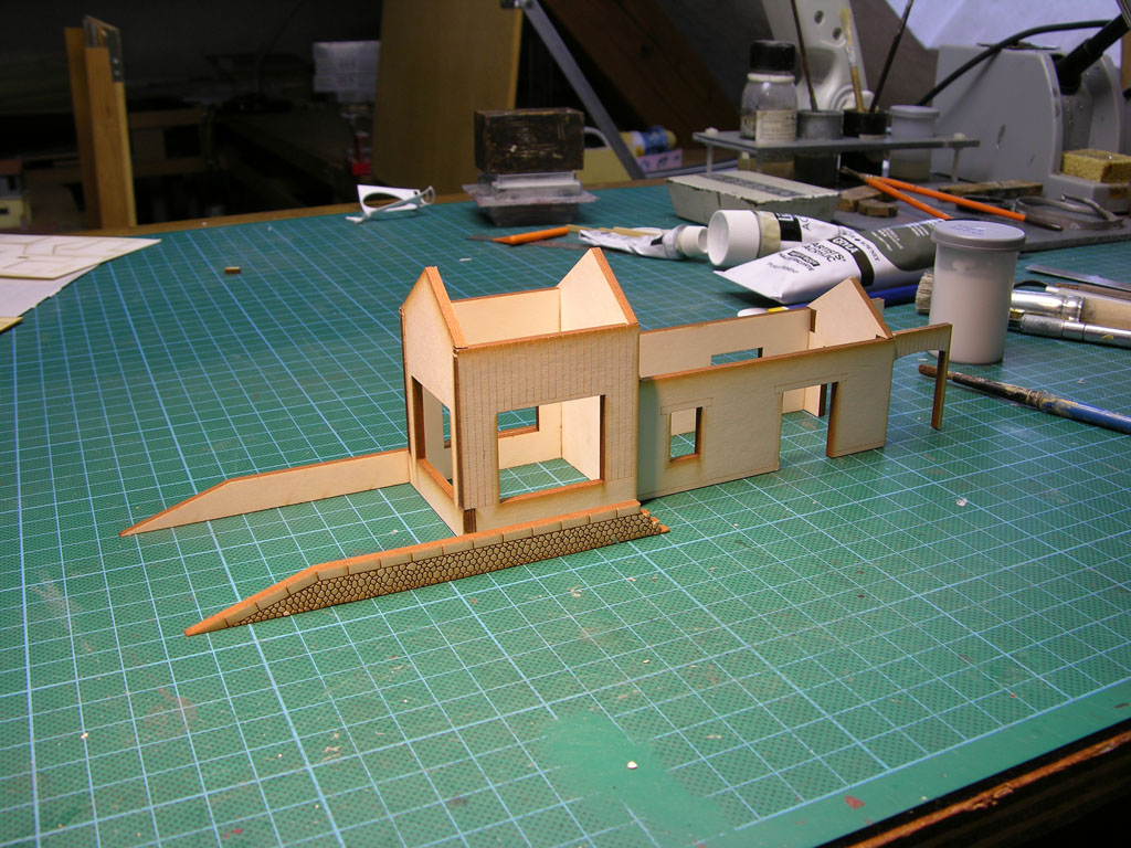

Déballage des éléments, nous changeons de registre, différentes plaques sont présentes de différentes épaisseurs et différentes matières, carton bois, une espèce de Bristol pour les ouvertures et les petites frises qui finiront le toit du Bv, du bois pour le bardage, une plaque Redutex pour les tuiles, le vitrage. Le tout est finement gravé et découpé avec très peux de résidus de carbone du à la découpe. Les pates d’attaches sont très fines et suffisantes, une petite remarque cependant pour Christophe, j’aurai agrandi l’espace entre pièce et plaque pour les grandes épaisseurs, cela facilite le dégrappage avec un cutter, bon cela augment le temps machine car il faut prévoir une coupe supplémentaire et l’intégrer dans le dessin.

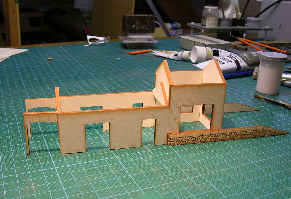

Petit assemblage à blanc, histoire de voir et de se faire une idée rapide. J’ai laissé lime et papier de verre dans le tiroir, tout tombe juste, il n’y a rien à reprendre et c’est bien étudié.
Les tenons mortaises sont judicieusement placé et seront masqués par les parements, quant il le faut, la pièce qui se rajoute sur une autre est figurée par une légère gravure, pas besoin de notice, ça va tout seul.

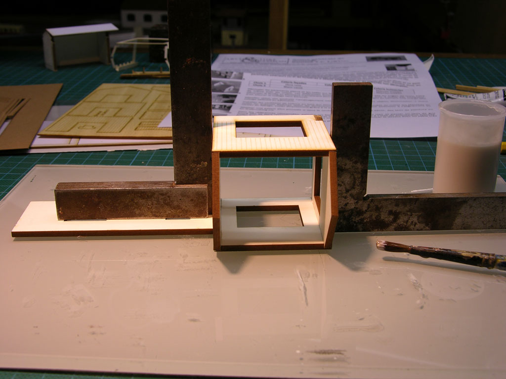

Messagepar dan_ost2000
15 Mar 2012, 08:59

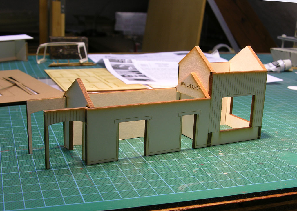

C’est parti pour le collage, toujours à la Sader, parcimonieusement appliquée avec un petit pinceau, on vérifie l’équerrage et on laisse un peut sécher. Je travail toujours sur une plaque de verre en guise de marbre et en plus la colle ne prend que très peut sur ce type de support.

Ca progresse, la structure est assemblée.
