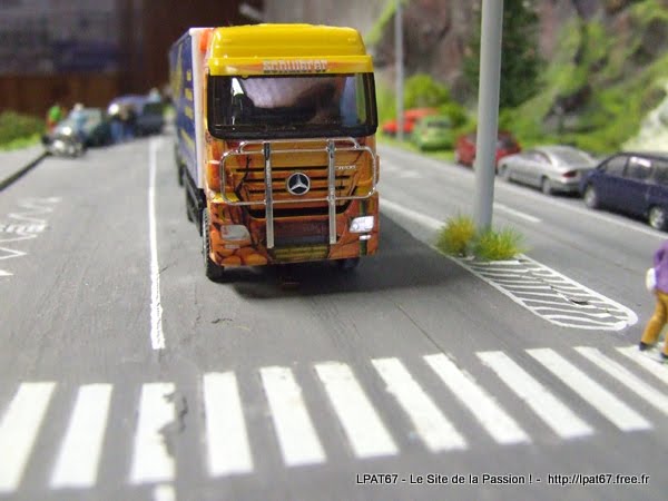

Un nouveau camion est arrivé dans mon parc, il n'est pas encore équipé de lumières :

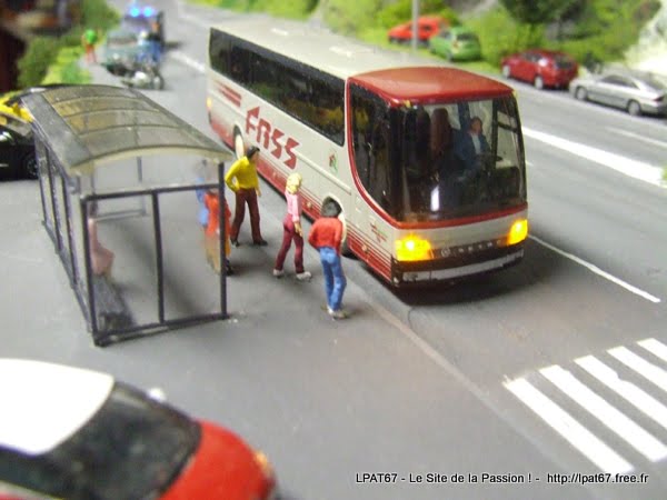

Le bus, modèle qui stoppe devant son arrêt avec les warning à l'arrêt puis clignotant à gauche au démarrage progressif...

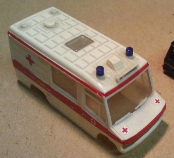

Enfin la caserne de pompiers abritant 3 véhicules : 1 FPT, 1 EPA et un VSAV :
1 Fourgon Pompe Tonne : 33 leds
1 Échelle Pivotante Automatique : 23 leds
1 véhicule Secours et Assistance aux Victimes ; 26 leds
ces 3 véhicules sont illuminés, warnings, gyrophares, phares et anti brouillard, position et stop rouges ainsi que les gabarits latéraux.

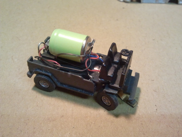

Messagepar YanShe
31 Oct 2012, 16:47
Oh que oui !
Déjà, pour la motorisation par exemple le GLR8 de Brekina :

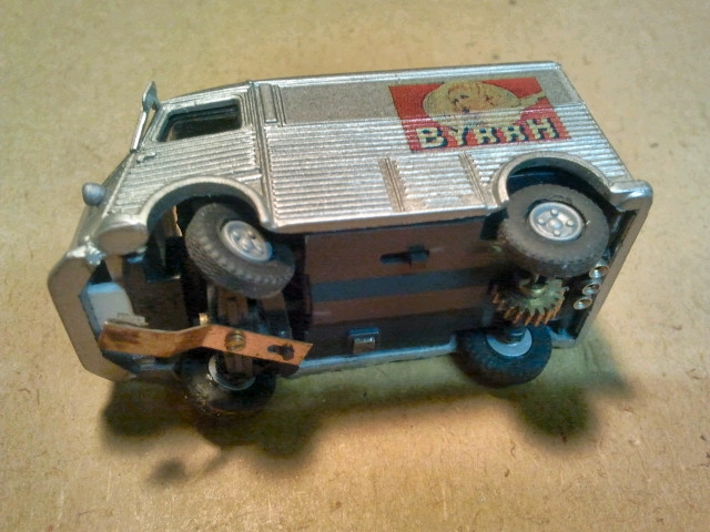

Ou un type H praliné :

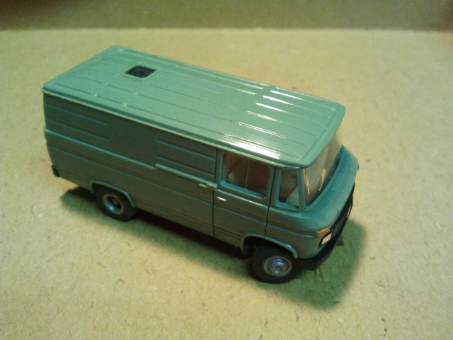

Enfin, un MB L406 Wiking :
Réalisés respectivement à partir de vieux modèles FALLER :
YanShe

Messagepar YanShe
14 Nov 2012, 17:04
ligure a écrit::applause: :applause: Il n'a a pas moyen de garder les jantes des Berliet Brékina ?
C'est en cours d'essai, mais c'est plutôt coton !
Il est impossible de les réutiliser telle-quelle car le mode de'emboitage du pneu est totalement différent du system FALLER. Ce qu'on peut faire c'est réduire le diamètre pour ne conserver que la partie centrale qui, une fois amincie en épaisseur, cette fois-ci, viendrait se superposer à la jante FALLER modifiée pour recevoir cette partie. J'ai déjà préparé une jante avant (pour l'arrière c'est un peu inutile car la jante est vraiment très semblable et un coup de peinture suffira). En revanche, je l'ai pas encore entamé la transfo finale car si je me loupe, je n'ai pas de "spare" pour remplacer la jante FALLER que j'aurais "tuée".
En revanche, tu auras remarqué que j'ai pu utiliser les jantes d'origine PRALINE du type H. Après une adaptation sévère tout de même car les pneus sont "un peu" plus larges (le chassis d'origine avait de superbes jantes alu avec des branches en étoile ! ).
