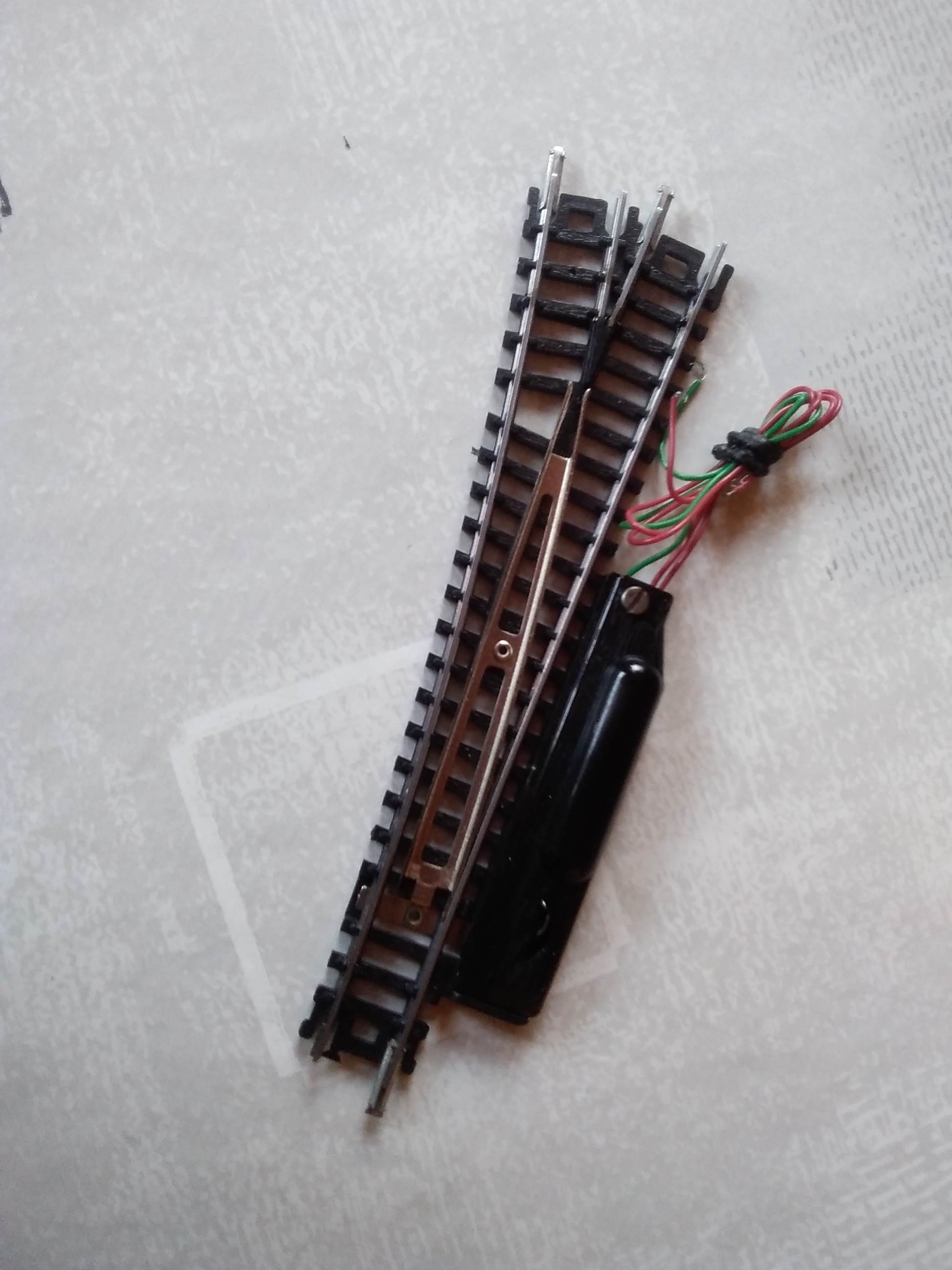

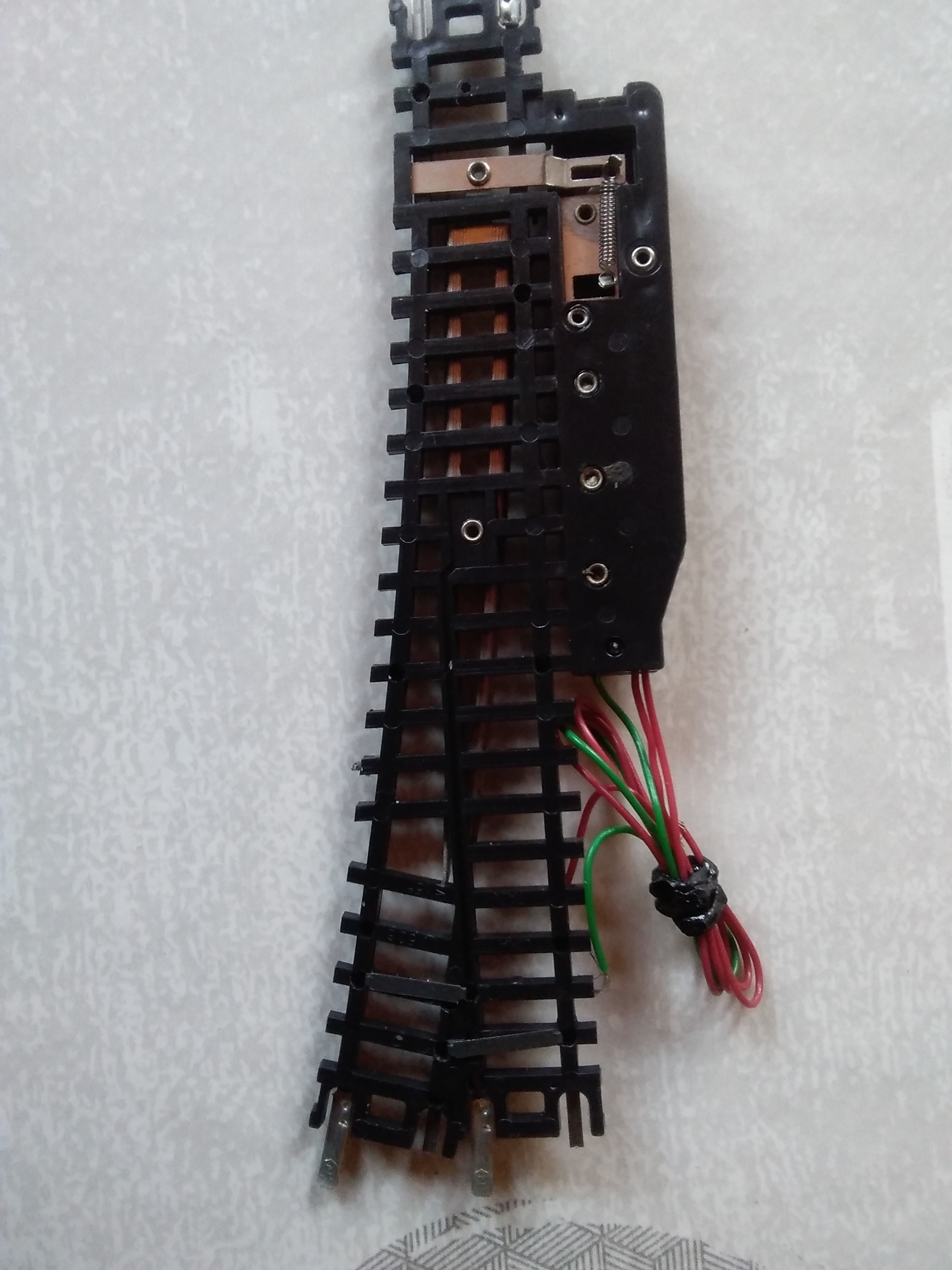

Bonjôur jean Claude,cela fait un bout de temps et après maintes question j'en suis a train contrôler 9 et les rails poser mais je suis a court d'aiguillage.
Je vient d'en trouver dans mon grenier quelques aiguillages qui date déjà .pourrais tu me dire si je pourrai les employer sur mon réseau,je jouins quelques photos
Merci pour le renseignement.

Concernant cet aiguillage, je ne le connais pas et il paraît effectivement assez ancien.
Les rails semblent être en acier. Sa conductivité est inférieure au maillechort si tu as choisi celui-ci pour ton réseau, et il s'oxyde plus facilement.
Il faut aussi vérifier si l'alimentation de la partie mobile est correcte. Est-ce que celle-ci se fait uniquement par le contact contre les rails ou y a-t-il un contact qui s'effectue selon la position de l'aiguillage ?
Enfin, il faut s'assurer que ton matériel roulant franchit correctement cet aiguillage, sans dérailler ou provoquer de court-circuit.
C'est finalement toi qui peut faire le test, en en installant un provisoirement (2 vis suffiront sans besoin de le coller)
Si le reste (rails et aiguillages déjà installés) est neuf et de conception récente, cela vaut la peine d'attendre l'approvisionnement en nouveau matériel. Ce serait dommage de gâcher le plaisir avec une zone du réseau posant parfois problème. Surtout qu'avec Traincontroller, tu vas découvrir au fil du temps d'immenses possibilités.

Bonjour,j'ai beaucoup galéré et le fait toujours mais on apprend de ces erreurs.
Mais avez vous remarqué le cœur d'aiguille est en plastique cela a- t- il une importance ?
Personne n'en parle merci

Oui effectivement, un coeur non polarisé peut poser problème si la locomotive n'a pas plusieurs essieux preneurs de courant et n'est pas équipée d'un "power pack" (réserve d'énergie stockée dans un condensateur, si le décodeur le permet).
