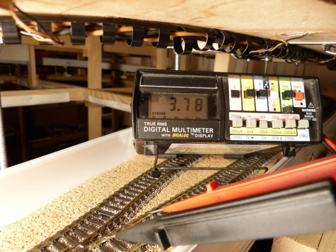

J'ai des aiguillages Fleischmann Profi en HO, J'utilise la méthode préconisée par Jean-Claude consistant à percer le levier de commande et pour moi ils sont actionnés par des servomoteurs.
Pour l'autre méthode, si la construction des Picollos et identique aux Profis (le mode d'emploi est le même), il n'est ni possible de les percer, ni de supprimer le ressort qui est intégré dans la semelle avec le mécanisme "d'intelligence".
Par contre je te conseille vivement de mettre un point de colle sur les agrafes, il vient de m'arriver une petite mésaventure à ce propos.
Un court-circuit a été détecté au franchissement d'un aiguillage, bien qu'il n'y eût aucune raison apparente pour que cela se produise.
Après recherche, je constatais que celui-ci se produisait à l'entrée de l'aiguillage, j'ai donc vérifié la tension entre le canton d'approche et l'aiguillage et mesurait une tension de 3,78 Volts.
Celle-ci était due au fait que l'agrafe avait sautée, le tronçon de rail se retrouvait donc "en l'air" (non alimenté) et comme en DCC nous sommes en alternatif et non en continu, l'induction était suffisante pour générer cette tension.
L'agrafe remise en place, tout est rentré dans l'ordre.

PaulXpress a écrit:Un court-circuit a été détecté au franchissement d'un aiguillage, bien qu'il n'y eût aucune raison apparente pour que cela se produise.
Jean-Paul
Comment expliquer qu'un tronçon de rail "en l'air" puisse amener un court circuit? En connectant un tronçon "en l'air" à un autre tronçon alimenté, le 1er prend simplement le potentiel du second.
Le tension induite de 3.78V que tu mesures est équivalente à un générateur d’impédance interne très grande, qui s'écroule donc dès qu'on la connecte au tronçon alimenté .

efel a écrit:Comment expliquer qu'un tronçon de rail "en l'air" puisse amener un court circuit? En connectant un tronçon "en l'air" à un autre tronçon alimenté, le 1er prend simplement le potentiel du second.
Puisque tu as l'air de maitriser le sujet et d'avoir des compétences que je n'ai pas, tu dois surement pouvoir nous expliquer pourquoi le simple fait de remettre l'agrafe à résolu le problème de déclenchement de la centrale.
Jean-Paul
