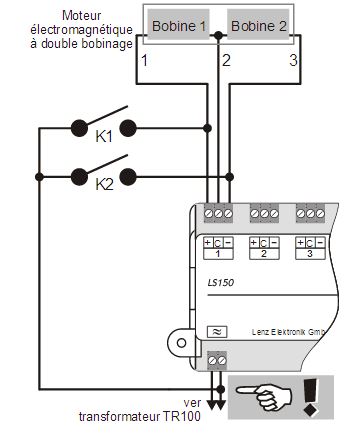

BURLINGTON a écrit:Puisqu'on est dans les questions ;) Peut on commander manuellement via des boutons sur un TCO les aiguillages en parallèle au décodeur :?:
Comme ceci
Je ne l'ai pas vu non plus dans la doc.
Il y a quelque temps j'avais posé cette question. Quelq'un a t il de plus amples informations à son sujet :?:
Merci pour vos réponses ;)

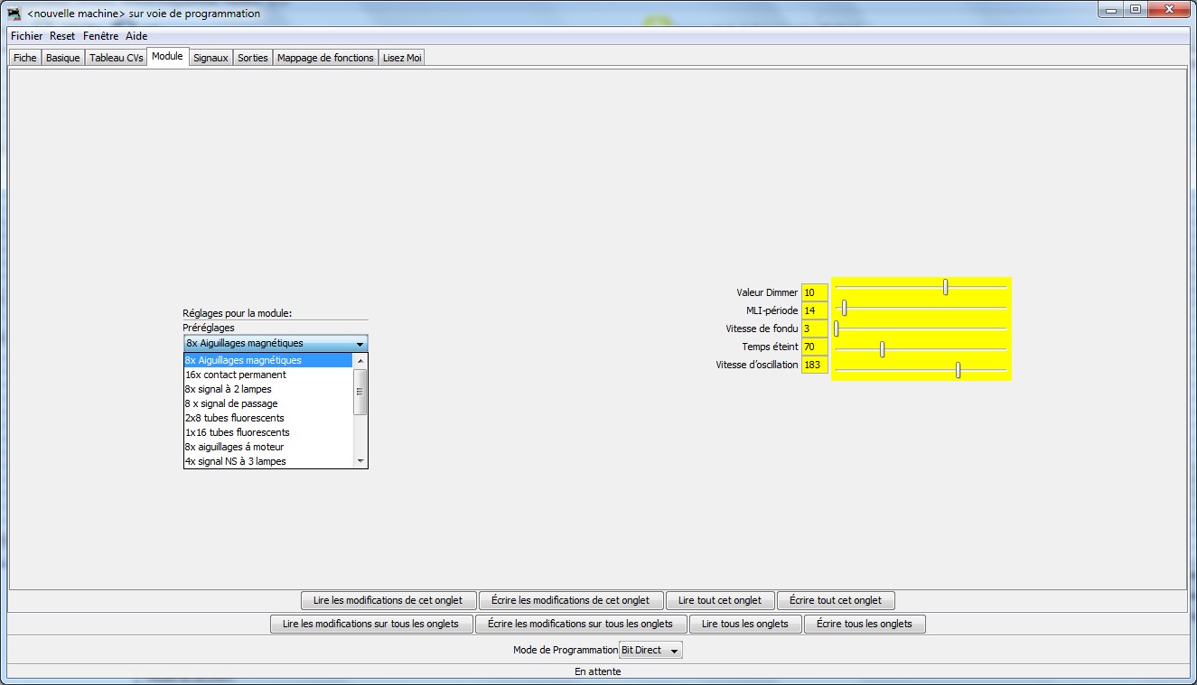

Avez-vous essayé de paramétrer/programmer le DR4018 à l'aide de JMRI ?
Jean-Michel
