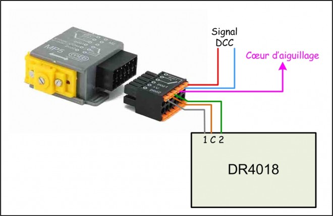

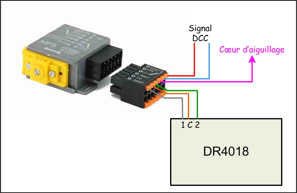

Le coeur doit être relié à un rail ou à l'autre selon la position de l'aiguillage.
On utilise donc un inverseur. Le point milieu est relié au coeur et on applique sur les deux autres bornes le signal DCC (pris sur les rails voisins ou le feeder)
Voici l'exemple pour un MTB MP5, mais le principe reste le même quelque soit le moteur choisi.
Selon la position générée par le DR4018 (ou une autre commande), s'il y avait un court-circuit, il faut permuter les fils rouge et bleu.
Ces moteurs peuvent être utilisés en N en mettant le pion sur 3 mm. Je conseille aussi de remplacer la tige par de la corde à piano de 0,5 mm, plus souple.

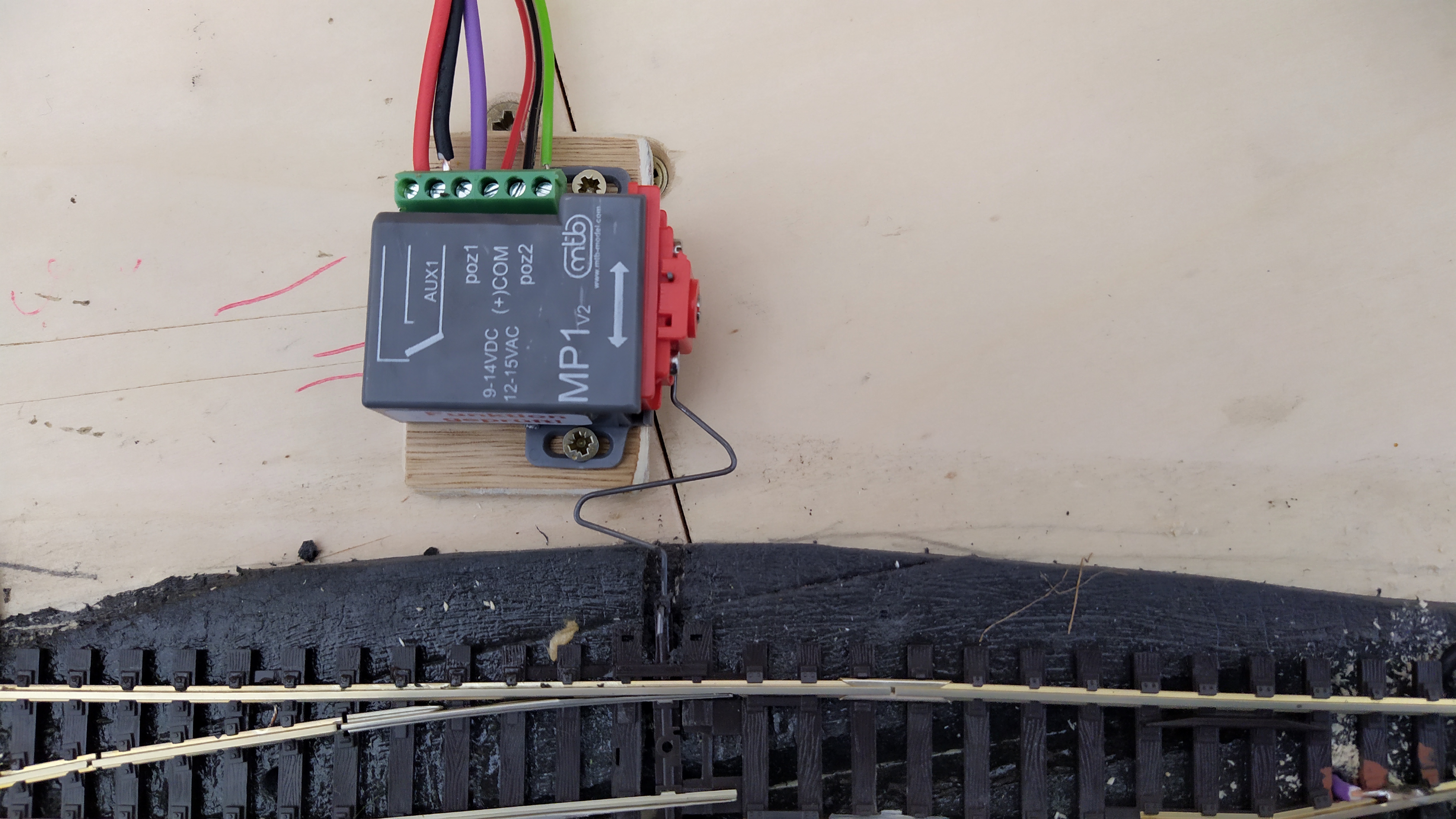

Oui le MP1 est de conception analogue au MP5.
La différence est qu'il ne possède qu'un inverseur au lieu de deux et est connecté par un bornier à vis à la place du connecteur amovible à pinces du MP5.
En voici un monté en surface dans ma gare cachée :
Bons essais
Jean-Claude
