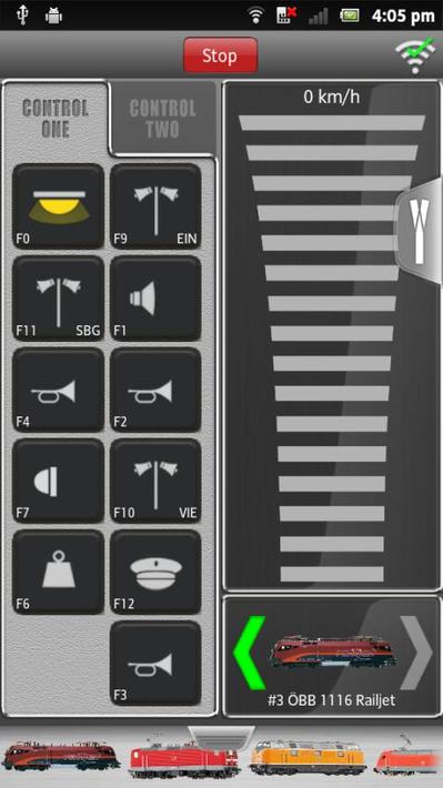

L'application Z21 en Wifi sous Androïd fonctionne très bien avec la DR5000. Elle est très agréable à utiliser et c'est très sympa de piloter ses trains à partir de son smartphone ou d'une tablette :

L'appli sur son téléphone ou une tablette est aussi très sympa. Tout est tactile : on modifie la vitesse avec une bonne précision en glissant simplement le doigt et avec un bel effet visuel, on commande les fonctions (feux, sifflet, ...) d'un simple toucher et on passe d'une loco à l'autre avec la même facilité sans adresse à entrer.
Il suffit de télécharger l'appli qui est gratuite

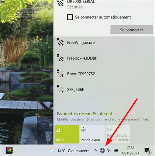

Pour configurer ce mode, il te faut relier ta DR5000 à ton PC en USB et en Wifi :
Tu cliques sur l'icône Wifi de la barre des tâches Windows (flèche rouge) pour rechercher les réseaux disponibles (la DR5000 étant sous tension)
Tu sélectionnes DR5000-SERIAL, tu cliques sur Se connecter et tu entres alors la clé de sécurité demandée : 12345678 (la connexion peut prendre quelques dizaines de secondes)

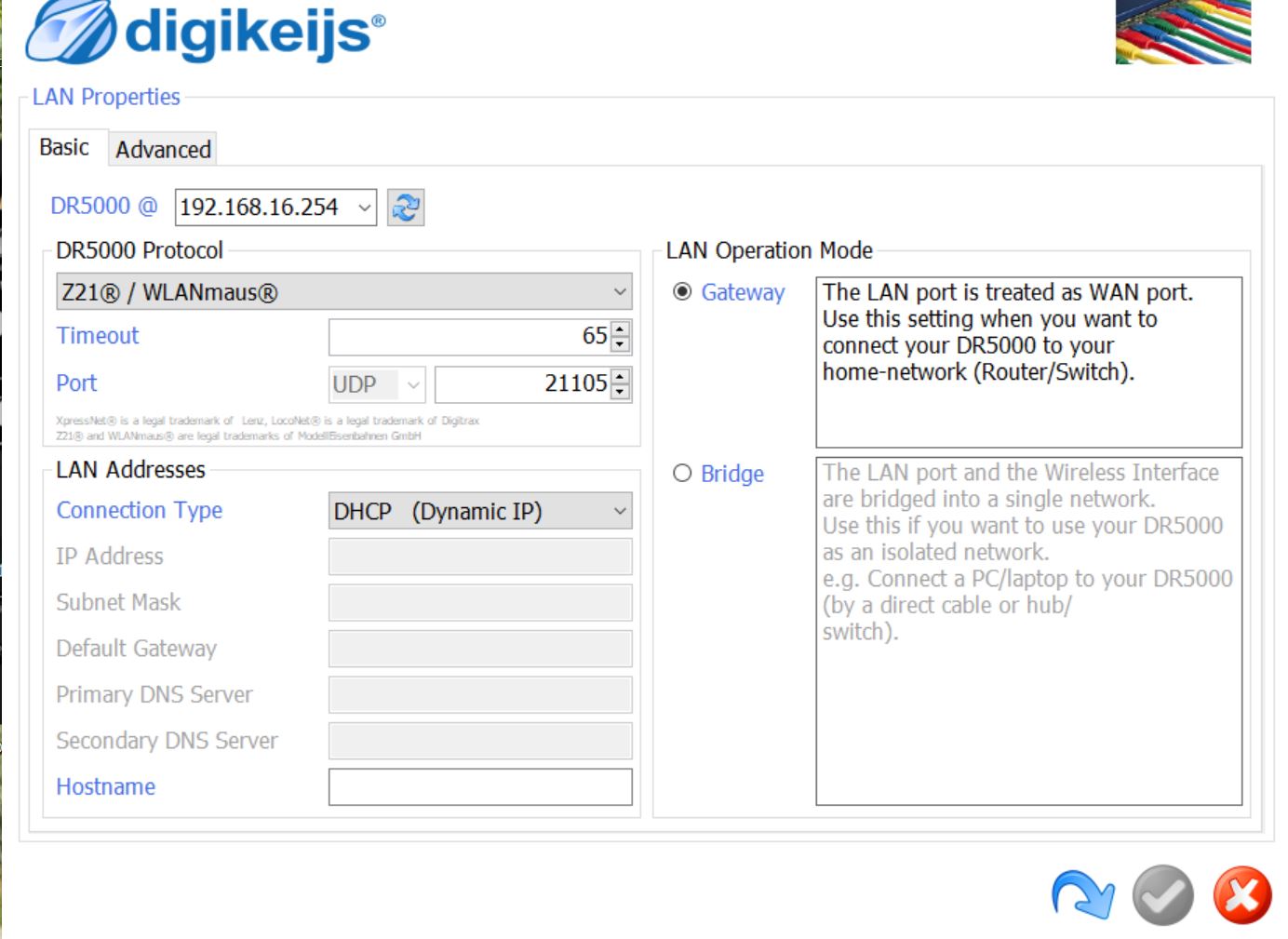

Tu lances l'appli de la DR5000, et en cliquant sur 100baseT LAN, tu peux passer le protocole en Z21 :
Comme l'indique Jean-Michel, tu peux alors rechercher le Wifi de la DR5000 sur ton téléphone et t'y connecter.
