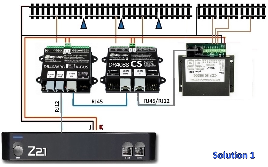

Dans un premier temps je pensais faire un câble avec RJ45 pour se reprendre sur le In disponible du DR 4088 CS et de l'autre conserver la prise RJ12 pour le CDF
Mais il y a aussi sur le 1er module (DR 4088 RB) une sortie RJ 12 et dans ce cas on pourrait conserver le câble RJ 12 actuel, ce qui conviendrai mieux à mon ami.
Pour moi ça doit fonctionner comme ça mais la question qui me tarabuste c'est que les décodeurs Digikeijs sont programmé avec des adresses dans la Z21, mais les décodeurs CDF n'ont pas besoin de programmation.
Sur mon ECoS j'ai installé les décodeurs CDF (10) les uns derrières les autres sans rien faire cela s'est fait AUTOMATIQUEMENT et mieux par la suite je les ai branchés à une HSI de chez LDT pour le fonctionnement avec TrainController et toujours rien à faire :cool:
Par contre ce qui m'interpelle est-ce gênant de ne pas repartir derrière le CS comme dans le schéma 1 ?

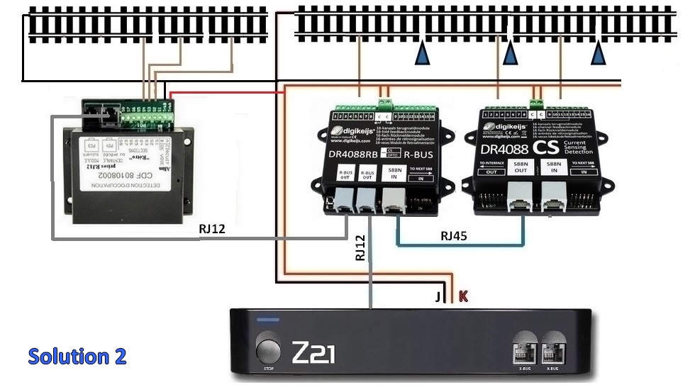

Je pense que la solution 2 correspondrait au schéma suivant :

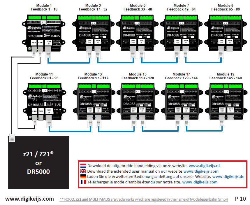

Donc le DR4088RB serait le module 1 (feedbacks 1 à 16), le DR4088CS le module 2 (feedbacks 17 à 32) et CDF le module 3 (feedbacks 33 à 48).

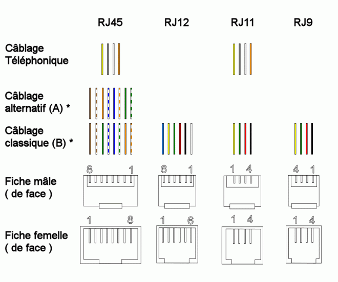

Petites précisions, il ne faut pas confondre les protocoles et le câblage, les protocole sont bien différents et ne sont pas compatibles. Par contre les câbles eux sont standards, RJ45 pour s88 et RJ12 pour Loconet, R-Bus et X-Bus (XpressNet).
On ne peut, en aucun cas, faire une adaptation de RJ12 vers RJ45.

Je pense que tu n'as pas bien compris le branchement sur le schéma ci-dessus.
Les modules connectés en RJ45 sur un DR4088 augmentent la plage de détection de celui-ci.
Le premier module DR4088 se connecte sur la première prise RJ12 (adresses 1-16), puis de la prise RJ45 tu connectes le module CDF (adresse 17-32), enfin le dernier module DR4088 se connecte sur l'autre prise RJ12 du premier module (adresses 33-48).
Comme je l'ai dit précédemment aucune adaptation ne peut se faire entre RJ12 et RJ45.

Mais on ne peut pas se raccorder aux prises RJ12 Dijikeijs car c'est du R-Bus !! (format Roco incompatible S88)
Par contre le module RB Transforme le signal en S88 et ressort avec la prise RJ 45 qui alimente le CS et ce dernier n'a que 2 prises RJ45 et c'est tout !
D'après mon ami à qui j'envoie le matériel les 2 connecteurs d'extrémités des RJ45 ne sont pas utilisés ce qui parait logique puisque le S88 n'a que 6 fils
J'ai donc câblé la prise RJ45 avec les 6 positions centrales
je les ai testées depuis le S88 ça fonctionne
a voir avec les autres matériels que je ne peux pas tester...
