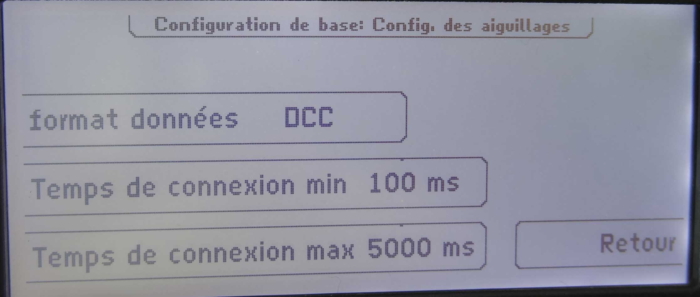

Si j'ai bien lu, il y a une opération à faire sur le décodeur de l'aiguillage pour assurer qu'il soit à l'écoute d'un ordre de la centrale.
Su cette dernière, il faut déclarer l'aiguillage (attention par défaut le décodeur sera cinsidéré comme Motorola, donc il faut le déclarer comme DCC), et ensuite l'actionner. Normalement, l'adresse du décodeur est aintenant correctement déclarée.
Re: Programmer IB2 et décodeurs aiguillages
Messagepar dan85
31 Juil 2014, 16:16

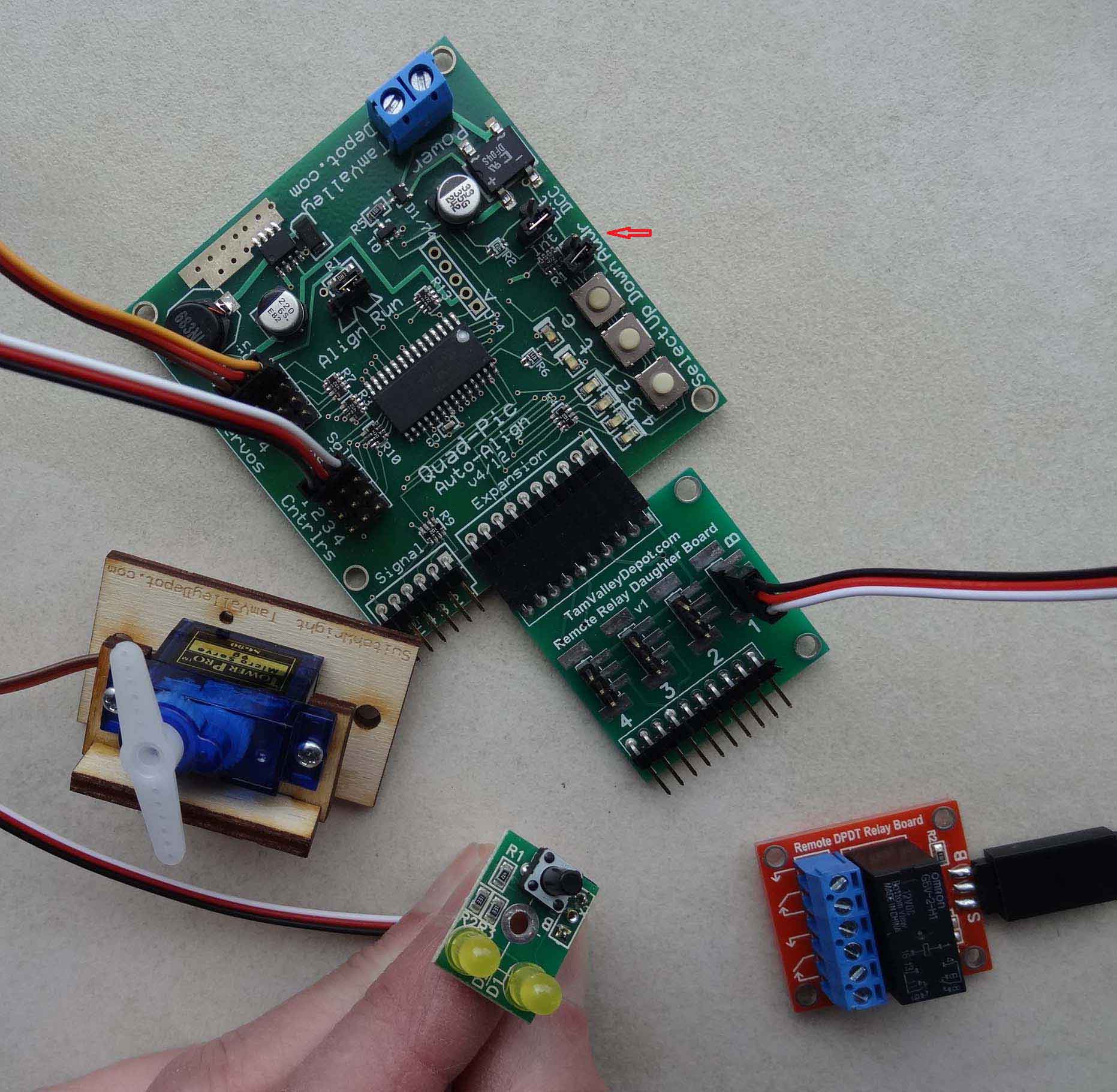

XTof_vl a écrit:Si j'ai bien lu, il y a une opération à faire sur le décodeur de l'aiguillage pour assurer qu'il soit à l'écoute d'un ordre de la centrale.
en effet il faut déplacer un jumper pour programmer le décodeur et en mode normal l'enlever :
XTof_vl a écrit:donc il faut le déclarer comme DCC),
Je pense avoir fait cette manip correctement :

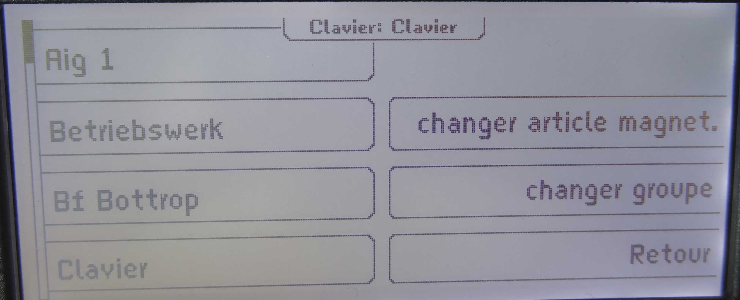

Mais que veut dire "changer de groupe" dans cet écran lorsque je fais :
- MODE
-CLAVIER 16 ( J'ai choisi ce mode pour avoir 16 aiguillages à commander avec 1 seule touche, jusqu'ici c'est bon ? )
-MENU
est-ce pour créer des groupes d'aiguillages à l'écran, comme par ex. groupe gare ou groupe dépôt ?
