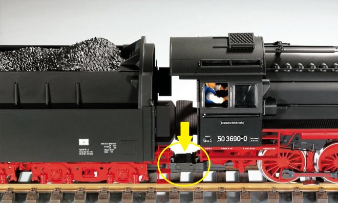

Fiche produit : #37240 Dampflok BR 50 Reko DR Ep. IV
J'imagine que la loco est livrée avec un attelage standard réf. 36033

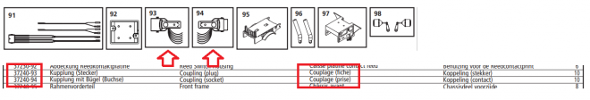

et que pour faire une liaison électrique, il faut commander via les pièces de rechange, les coupleurs mâle/femelle suivants :
Code: Tout sélectionner
file:///C:/Users/PC/Downloads/29187_37240-90-7001.pdf
Mais c'est juste une :idea: . :ange2:

ok merci de l'info, j'ai donc détourné l'usage de certains fils inutiles et je les ai réattribue au smoke unit !!!
cool, ca marche ... enfin presque :mur:
malgré mes multiples tests de programmation je n'ai qu'une légère fumée ...
trés loin de cela :
une idée ?
NB : toutes les sorties V+ du loksound sont les mêmes ?
