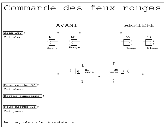

moi perso j'utilise une autre solution qui me permets de faire 5 fonctions avec un décodeur a 4 fonctions en utilisant
2 transistors BS 170 ce qui me permet d'avoir:
F0 allumage des feux blancs suivant sens de marche
F1 éclairage intérieur
F2+F0 blancs+rouges suivant sens de marche
F2 seul rouge des 2 cote
ça fonction très bien et vu le cout des transistors environ 1€ les 2 je pense que cela vaut le coup par rapport a la différence de prix des décodeurs

Aurais tu la possibilité de nous mettre un petit schéma de cette intéressante solution.
D'avance merci.
Salutations amicales.

pas de probleme
la voici

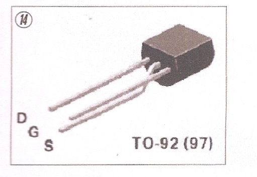

et voici le cablage du transistor

Je l'avais déjà fait, dans une autre vie:
Le forum où j'en parle succinctement:
http://www.lrpresse.fr/trains/viewtopic.php?t=13898
Le schéma appliqué:
http://le.train.digital.free.fr/divers/led.htm
