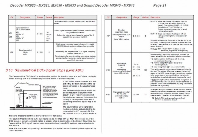

Voici un extrait de la notice Zimo.
Elle donne le schéma de montage des diodes, leur valeur et accessoirement les décodeurs Zimo compatible avec le système ABC.
Il suffit de cliquer sur l'image pour l'avoir en grand format.
Pour le freinage avec une tension continue inverse, il faut faire très attention. Il faut basculer de l'alimentation DCC à l'alimentation continue lorsque toute la locomotive est dans la section d'arrêt. S'il y a passage d'une tension à l'autre par le franchissement de la section d'arrêt, il y a risque de dégât sur le décodeur ou la centrale.

cc7001 a écrit:je suis probablement nul ; mais j'ai pas réussi à faire fonctionner le système pour le moment. :gratte: :pleure: :pleure: :pleure:
:vieux: C'est pas sorcier : Si tu as isolé le rail de droite sur une longueur suffisante pour que le train s'arrête, si tu as branché le BM1 dans le bon sens, si tu as mis la bonne valeur dans la bonne CV (ABC on, je crois que c'est CV51=1 pour un Silver, j'ai pas la doc sous la main), ça doit fonctionner... :cool:
Mais attention : uniquement en marche avant avec les décodeurs Lenz et pas en mode manœuvre (F3)

:vieux: Ça doit marcher avec la lokmaus, puisque ça marche avec la multimaus qui est de même conception.
Un avantage de l'ABC sur le freinage à courant continu, c'est que tu n'as pas ce problème de chevauchement de zone. De plus tu gardes toutes tes commandes actives, éclairage, sons, etc...
Vérifies ton montage : tu dois avoir une zone d'arrêt isolée (éclisse isolante sur le rail de droite) et alimentée par la sortie du BM1 reliée au rail de droite de la zone, l'entrée étant reliée au rail de droite avant l'éclisse isolante.
Michel.
