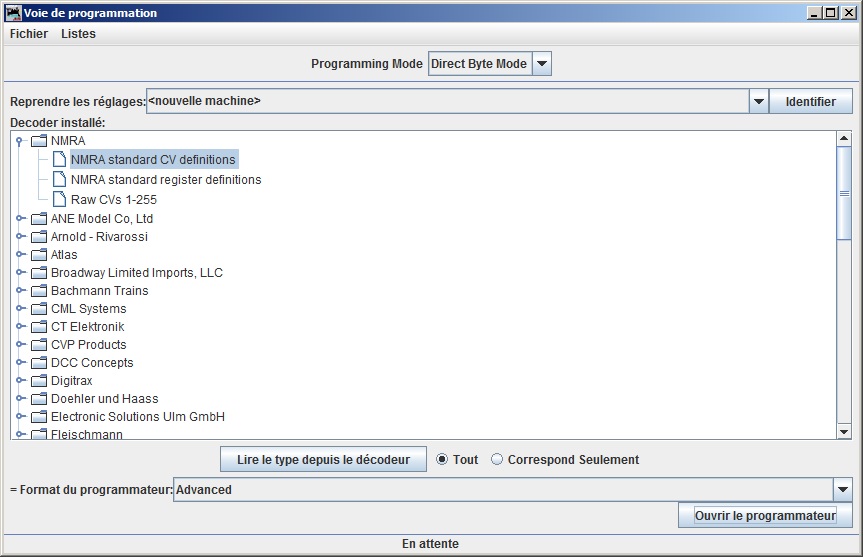

Ton décodeur ne ressemble pas à un Uhlenbrock :|
Avec DecoderPro, il faut l'ouvrir avec "NMRA standard CV definitions" en voie de programmation.
En lisant le CV8 tu sauras la marque du décodeur. Si c'est un UHlenbrock la CV doit de retourner 85. Puis interroge la CV7 qui doit te donner la version du décodeur. Cette dernière information est moins fiable car les fabricants ne la renseigne pas toujours.

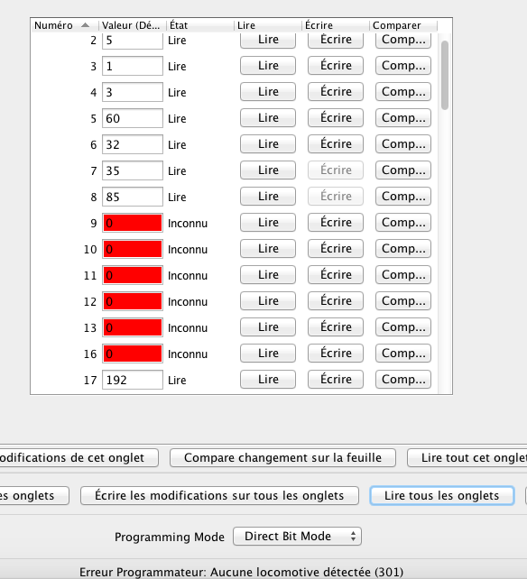

Après avoir lu tes conseils voilà ce que je trouve. (J'ai enfin trouvé comment lire les CVs).

C'est donc bien un Uhlenbrock CV8 = 85 par contre le CV7 = 35 ne me dit rien.

Je te remercie pour la notice, mais comme je parle pas plus anglais que chinois :oops: :oops: ça vas pas beaucoup m'aider, mais j'ai quand même apris que la CV 8 c'est donc la marque du décodeur et que la CV 7 c'est le modèle, mais comment savoir que telle ou telle marque c'est tel ou tel numéro?
Si tu m'avais pas dit que le Numéro 85 de la CV 8 correspondait a la marque Uhlenbrock, j'aurais jamais su
