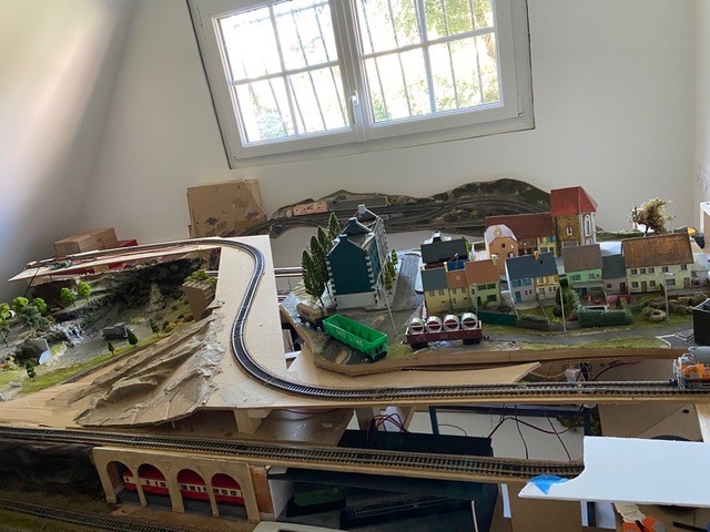

Le circuit concerné est celui au point le plus haut. Il part du fond à gauche et finit là où est la loco jaune.

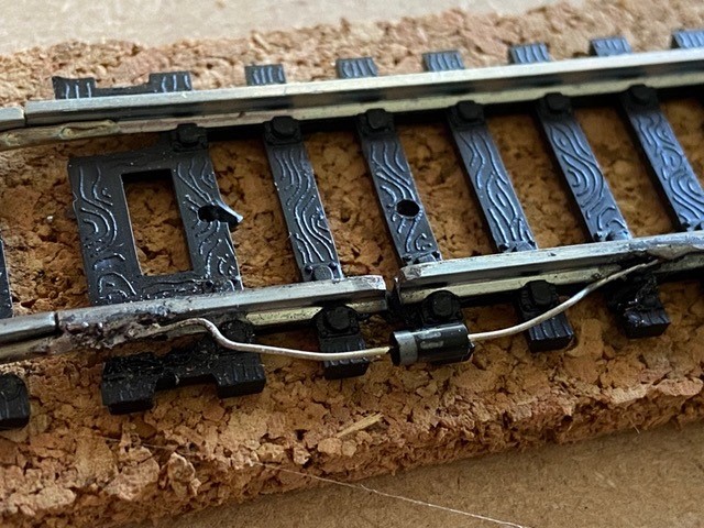

La coupe et le bidule soudé de bas gauche

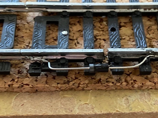

La coupe et le bidule soudé de la loco jaune

autre chose : es tu certain de la qualité de tes soudures ? n'y en a t'il pas une qui est collée et isolée par le décapant

je pense qu il y a une diode soudée a l envers......

Le fait qu'une des diodes (bidules) est à l'envers ou mal souder pourrait expliquer un mauvais fonctionnement, mais pas le court-circuit entre les 2 alimentations.

je vais revoir les soudures des "bidules" et vérifier sur le dessin du fabriquant le sens de soudage.

Alors, j'ai soudé et comblé le vide sur le rail que j'avais isolé hier. j'ai revu les soudures des deux bidules : le trait gris qui est imprimé est dans le même sens que sur le schéma d'installation de JLK Train donc, à priori, les deux diodes sont dans le bon sens. Du coup, j'ai retesté et.. bah pareil :D ! Ca disjoncte...
