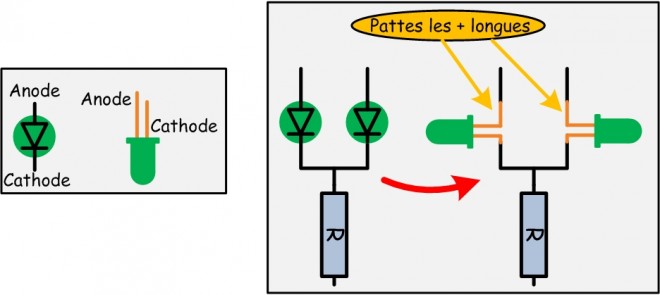

Bonsoir Dominique,
Tu veux dire qu'il y aura deux vertes (où il y a une verte sur le schéma) et une rouge,
où que les deux leds sont vertes ?
Pour les leds classiques (3 ou 5 mm), le trait sur le symbole (cathode) correspond à la patte la plus courte. L'autre patte (la plus longue) correspond à l'anode.
Selon les schémas ci-dessus, les pattes les plus courtes seraient reliées ensemble à la résistance et chacune des pattes les plus longues iraient au relais.
Désolé, je n'ai pas de logiciel de dessin à disposition, je rentre dimanche :)
Jean-Claude

Bonjour Dominique,
jc59 a écrit:...
Ce qui donne donc :
Jean-Claude
