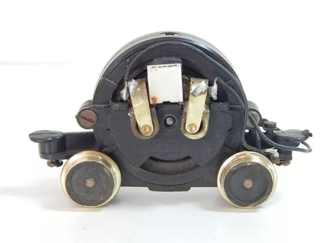

Sauf erreur, il manque une lamelle porte charbon sur ton moteur.
Avant de chercher à numériser, il faut que ton TGV fonctionne bien en analogique.
Sur le matériel Lima de cette époque, le courant se prenait en diagonale. Sur un rail avec le bogie porteur. Transmission via l'axe vertical en laiton. Sur l'autre rail par le bogie moteur.

Effectivement, l'une des lamelles était décalée et n'appuyait plus sur le ressort, qui faisait pression sur le charbon.
Concernant le moteur, savez-vous s'il existe des alternatives plus modernes disponibles sur des sites chinois, par exemple ?
J'ai bien pris note du captage du courant en diagonale, et je me permets de vous poser une question : sur les essieux, comment la conductivité est-elle transmise ? Y a-t-il une roue qui est isolée ou bien l'ensemble de l'essieu est-il conducteur, comme une seule et même pièce ? (Je ne pense pas, car cela créerait un court-circuit, mais sait-on jamais.)
J'avais démonté le bogie avant pour le nettoyer et, s'il existe un sens, j'aimerais savoir si j'ai repositionné l'essieu comme il devrait être.

A ma connaissance, il existe des moteur de remplacement qui se place dans la cloche formée par l'ancien moteur lorsqu'on a retiré le rotor. En faisant une recherche sur Google en écrivant "ancien moteur lima" tu devrais trouver ton bonheur.
Je n'ai jamais démonté un bogie porteur, par contre il est évident qu'il ait un sens de remontage. Une des roues doit être isolée sur l'axe. Sinon un multimètre de GSB (~10 €) est suffisant pour s'assurer des continuités.

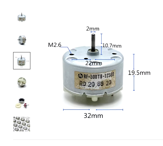

Après quelques recherches, j’ai en effet trouvé des solutions économiques en me dirigeant vers des moteurs plus récents, qui m’offrent plus de confort (cf. photo ci-dessous). Je me pose néanmoins des questions sur les caractéristiques du moteur à choisir. J’ai vu que certains installaient des moteurs en 6V, d’autres en 12V. Si j’ai bien compris, la différence se situe surtout au niveau de la vitesse finale du train. Mais y a-t-il d’autres paramètres à prendre en compte pour une utilisation en digital ?

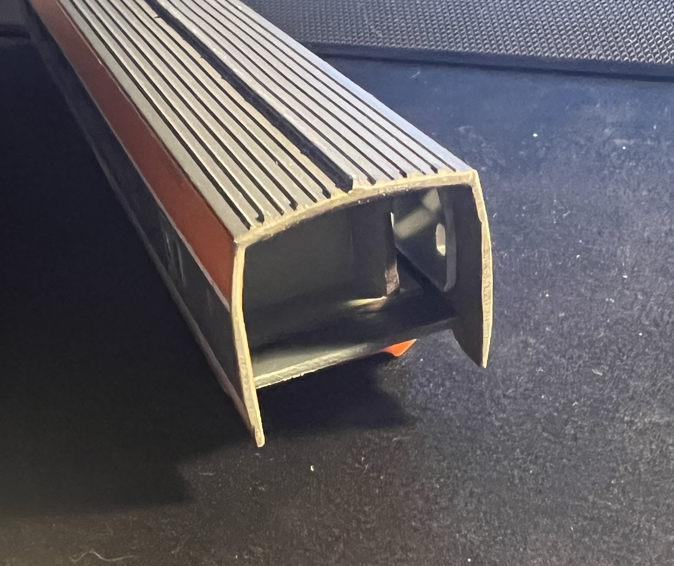

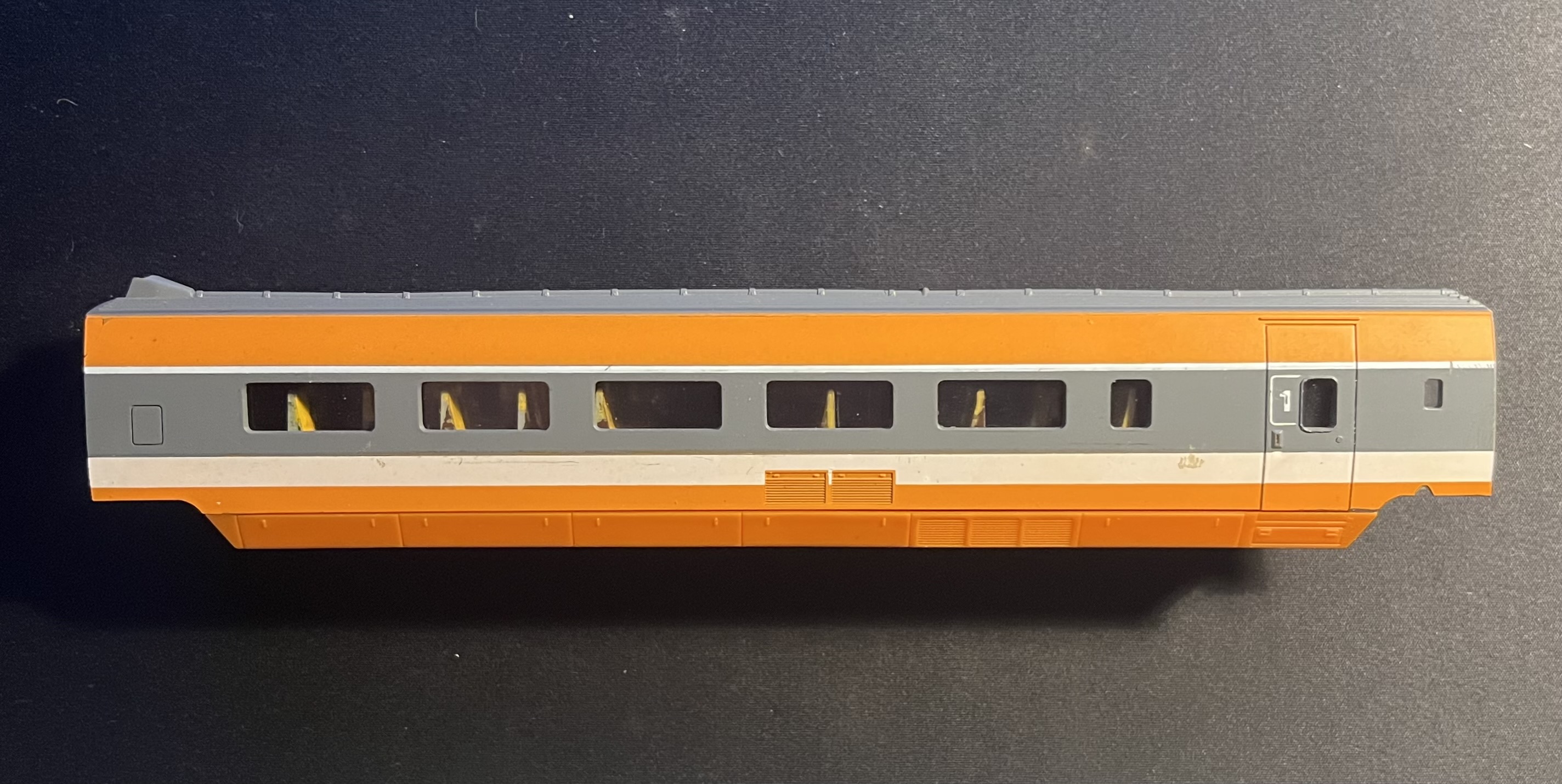

Je me suis aussi fixé l’objectif de transformer l’une des voitures qui avait été précédemment ouverte par l’ancien propriétaire et malheureusement abîmée (ne permettant plus son ouverture pour installer éclairage, décor, etc.), en voiture intermédiaire. En effet, les voitures situées derrière la motrice et les intermédiaires sont exactement les mêmes, seule une extension est ajoutée. Après des prises de cotes, j’ai finalement pu couper cette dernière pour lui donner sa nouvelle taille. Je vous laisse juger du résultat provisoire par vous-même.

Bonjour, ta découpe est bien nette, c'est parfait. Il faudra trouver le moyen de prélever sur la caisse HS le moulage supportant l'isolateur de la ligne de toiture pour le replacer sur ta nouvelle caisse. Quant au moteur, il faut choisir un voltage égal ou supérieur au maxi fourni par ton alimentation, si tu mets un 6 volts, tu vas rapidement le griller....Sur mes travaux concernant ma 2D2 5500 Jouef, j'ai re-motorisé avec un moteur 16 volts, pour avoir une belle matge de fiabilité....

Après avoir échangé avec Ferro Versum, je me suis rendu compte qu'il était compliqué de remotoriser un bogie type G avec un moteur 12V. Celui-ci est trop large et nécessiterait de nombreuses modifications.
