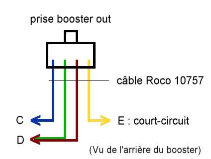

La prise "booster out" est câblée comme suit (voir 1er fichier joint)
Si j'inverse C et D de part et d'autre du LG100, l'initialisation de la centrale se termine par "erreur 13" = conflit d'adresse sur le bus X-net.

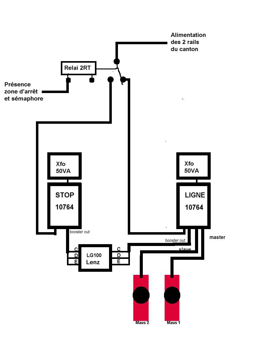

J'ai modifié mon schéma de départ, en branchant l'entrée du LG100 sur la prise booster out du booster d'origine (booster de ligne) et non pas à la sortie "slave", comme c'est écrit dans le mode d'emploi de la Multimaus pour le branchement du module d'arrêt Roco. (voir 2ème fichier joint)

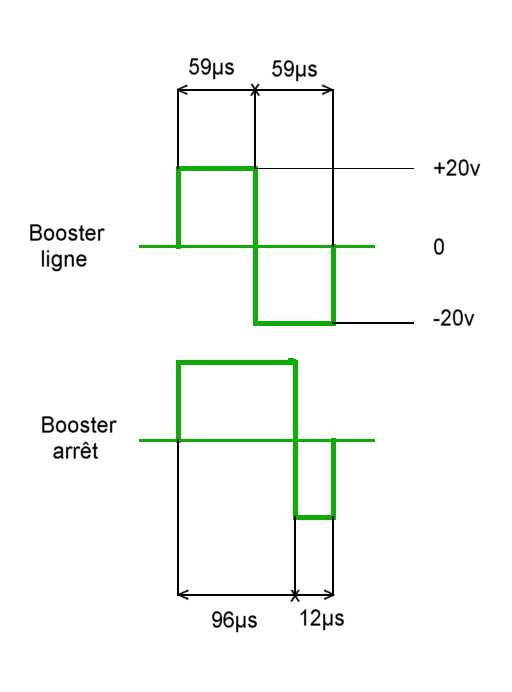

J'ai scopé les signaux sur la voie, surprenant : 39 volts crête à crête ! C'est normal ? C'est pareil en sortie des 2 boosters. La forme des signaux ligne et stop est différente, mais vu le niveau de mes connaissances en DCC, je n'en tire aucune conclusion. (voir 3ème fichier joint)
Les deux rails doivent être isolés, non? Je ne sais plus comment j'ai testé. Avec certitude, le C d'un booster doit être en correspondance du C de l'autre booster, sinon court-circuit au franchissement par une loco.

Et mon 39 volts alternatif, c'est normal ? C'est pas trop pour les décodeurs ?

Pour la tension, voici la norme du MOROP, qui parle de +/- 22V:
http://www.morop.org/fr/normes/nem670_f.pdf
Et voici la norme avec paquets d'arrêt général:
http://www.morop.org/fr/normes/nem671_f.pdf
Normé, effectivement...

Les parasites : rien constaté au scope, les signaux des 2 boosters sont propres et bien carrés, sans herbe.

Le LZ100 ne fonctionne pas autour d'éclisses isolantes. Les commandes du LZ100 et de la centrale sont trop différentes, voir mes scopes, si on branche les 2 boosters de part et d'autre d'une paire d'éclisses isolantes, ça disjoncte à tous les passages ! D'ailleurs ça permet d'être sûr du fonctionnement de la détection de court-circuit , c'est bien la seule chose qui marche !
En fait, voir le schéma de la notice Lenz, il faut commuter l'ensemble du canton et des zones de ralentissement et d'arrêt, du booster principal au booster d'arrêt quand le train entre dans la zone de ralentissement et qu'il y a un sémaphore au bout de la zone d'arrêt. Le train doit être entièrement contenu dans le canton (ce qui sera le cas quand mon fournisseur de bois aura été réapprovisionné !). Bien sûr, chaque canton est isolé du précédent et du suivant par 1 éclisse isolante sur chaque rail. Donc il ne doit y avoir aucun court-circuit entre le(s) booster principal et le booster d'arrêt.
