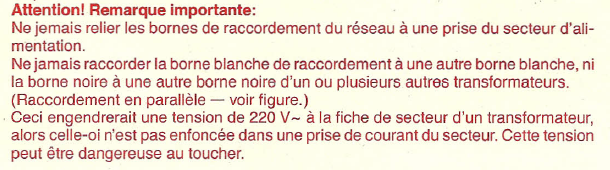

Est-ce que je n'aurai pas de problème de :diable2: :bombe: (voir ci-dessous) ?
Problème d'électrocution.pdf
(909.91 Kio) Téléchargé 78 fois
Je n'effectuerai ce pontage lorsque vous me certifierai que cela ne pose aucun problème sur mon réseau et sur le matériel roulant .....
J'ai tellement attendu des choses que je me méfie, mais je vous fais toutefois confiance :vieux:

Le problème de risque d'électrocution n'existe qu'avec les sorties en alternatif et parce que les deux pôles sont reliés entre-eux par les rails (mise en parallèle). En continu, il n'y a pas de retour possible et donc pas de risque.

Bonjour, tu veux parler de ce paragraphe :
Il parle du risque de toucher la fiche électrique qui va être mise sous tension par le pontage des bornes :!:
Donc, en premier lieu, tu pontes comme proposé par certains les bornes négatifs des 2 transfos, et tu verras la réaction sur ton installation électrique.
Si rien ne déclenche le différentiel à ton panneau électrique, tu fais l'essai sur ton réseau ! :idea:

Pas de souci avec tes schémas, les deux sont possibles et devraient te permettre de faire le test.
Pas de risque de te faire électrocuter non plus car tes sorties sont en courant continu et de ce fait, pas de retransformation en 230V derrière.
Mais en même temps, je garderai les transfos branchés en même temps.
Tiens nous au courant!
