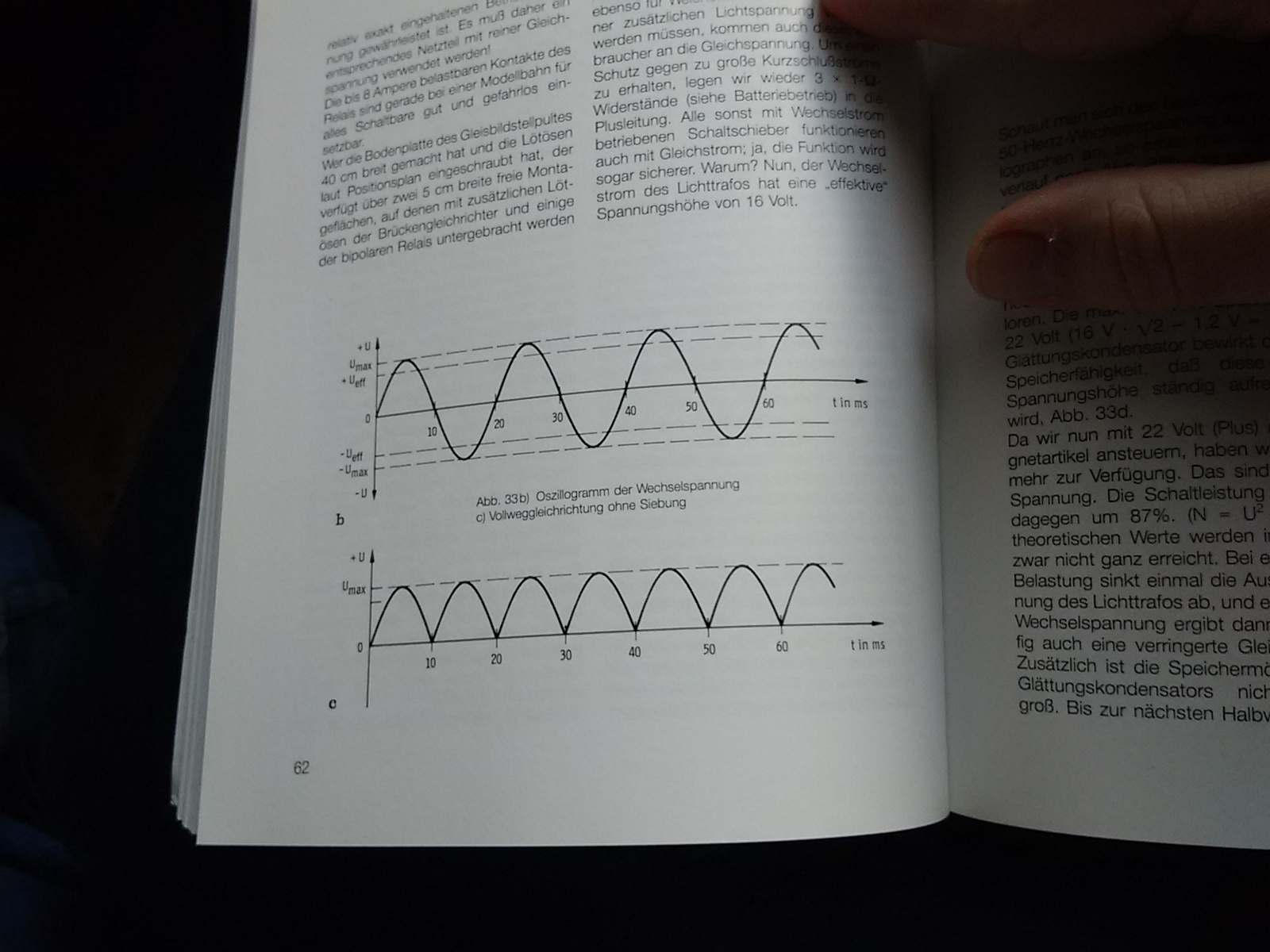

Vu que je possède encore une série de bouquins d'un certain Wolfgang Horn qui va jusqu'à expliquer la confection maison de décodeurs d'aiguillage en MM (le DCC n'était pas encore intéressant à l'époque). Je lui fais donc confiance pour les basiques, d'autant plus que ça correspond à ce que j'ai appris au collège et lycée.
Ne te dérange pas au langage teutonique - ce qui compte c'est le graphisme :
Comme tu peux voir, le redressement ne change absolument rien aux tensions.

Re: transfo 24v
Messagepar Wolfram
10 Jan 2016, 14:51
Oui. Au facteur 1,414.
Celui-là personne ne l'a mis en doute.
Donc, en redressant le courant de 16V≈ on arrive à 16V pulsés (je ne trouve pas le symbole composé de - et ~ superposés). (En réalité c'est moins, à cause des pertes dans les diodes.) En lissant au mieux on arrive à 22,4V=, là encore c'est une valeur idéale à laquelle on n'arrivera pas tout à fait dans la réalité.

Messagepar Wolfram
10 Jan 2016, 15:41
Ben... Mis à part le facteur 2 que tu as immiscé dans le calcul et qui est faux, tout correspond à ce que tu as écrit toi aussi.
Alors comme je n'ai pas de laboratoire électrique à ma disposition, et que je suis à court de diodes et de ponts Graetz, je t'invite à faire toi-même l'épreuve pratique.
Je récapitule : en redressant un courant sinusoïdal de tension Ueff=x, on obtient sous des conditions idéales un courant pulsé de même tension Ueff=x.
(Pas Ueff=2*x comme tu disais.)
En redressant ce courant pulsé on peut théoriquement faire monter Ueff à Umax soit Ueff*√2.
Dans la théorie. Dans la pratique on perd 1,4V dans les diodes, et ne peut pas lisser le courant à 100%.
À partir d'un transfo classique pour petits trains, 16V≈, on peut donc arriver dans la pratique à env. 21-22V= presque lisse. C'est cette tension-là que tu trouveras dans toute littérature sérieuse à ce sujet. Pas le double.
