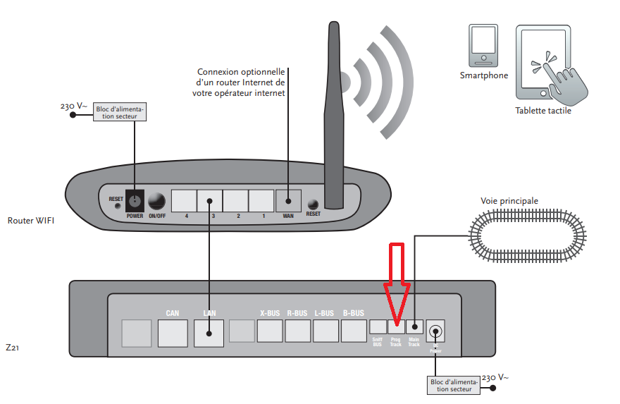

Réponse d'un béotien, en consultant la notice ROCO
il me semble que je raccorderais au moins un coupon de voie sur la borne {programmation} (flèche rouge) ou sur un simple ovale via la borne {Maine Track}, il se pourrait que la led en rouge était active par que un des deux borniers était vide. ;)
My two pence. :ange2:

Mmmmouais, ça ne me paraît pas très convaincant, mais après tout, pourquoi pas...
Bon, moi, c'est la z21 blanche => un unique bornier pour raccorder la voie principale et celle de programmation.

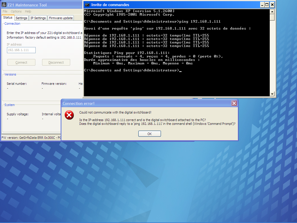

Ce qui est quand même bizarre, c'est que si je fais un "ping" sur l'adresse IP de ma centrale, je la vois alors qu'aucune app z21 n'arrive à s'y connecter, ni en WiFi, ni via le réseau en Ethernet (programme de maintenance de la z21)...
Mais bon, s'il faut re-programmer le bootloader de la puce de la centrale... même si Roco peut peut-être le faire, ça doit coûter le prix de la centrale...

Donc, en filaire direct (pas de WiFi, pas de réseau domestique, juste un RJ45 entre le PC et la z21), ben c'est pareil : je me connecte à la z21, j'arrive à lire les CV d'une loco en mode POM (première fois que ça marche), mais dès que j'envoie une commande à la z21, la commande se fait, puis je perds la connexion à la centrale !
Et pourtant, si je fais un ping sur l'adresse de la centrale, je la vois bien !!! :
Bon, mais j'ai retrouvé le mail du vendeur => j'essaie de le joindre pour tenter de régler ça à l'amiable et en savoir plus sur cette centrale... après tout, c'est quand même peut-être qq'un de bonne foi...
