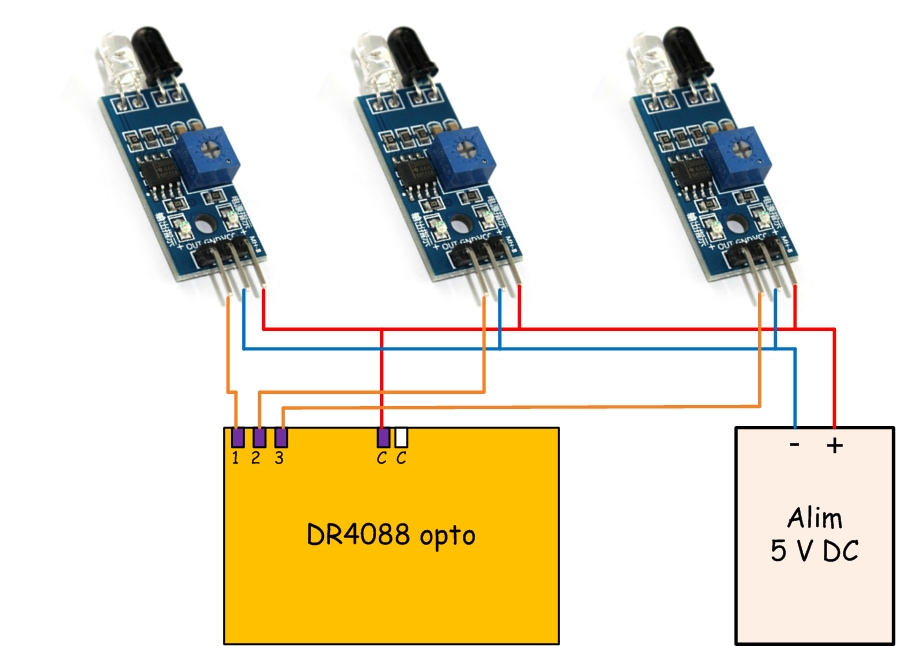

Je suppose qu'efel se réfère à l'indication PNP figurant sur la doc Digikeijs.
On est justement en train d'adapter le schéma à un équivalent NPN présenté par ces modules (avec un point commun pour le DR4088 et des optos bidirectionnels)
Jean-Paul, j'ai trouvé le schéma de ces modules en 4 pattes. La borne A0 est simplement connectée au collecteur du phototransistor de l'opto. C'est le même circuit, D0 est toujours la sortie du LM393 et les deux sont à 0 activés.
D'autre part, les opto des DR4088 sont de la famille des 814 est sont bien bidirectionnels.
Jean-Claude

Bonjour Jean-Claude,
Merci pour toutes ces infos.

Messagepar efel
22 Nov 2021, 17:48
Je ne sais pas quelle expression aurait employée Fernand Raynaud, mais je me suis un peu emmêlé les pinceaux. :oops:
Le schéma proposé me parait bon dans la mesure où le circuit délivre effectivement "0"V en présence du matériel à détecter.
Fil rouge au VCC du capteur, Fil bleu au GND du capteur, fil jaune à la sortie OUT du capteur.

Re: Branchement barrière Infrarouge
Messagepar jc59
22 Nov 2021, 18:23
Nono,
Tu peux essayer le montage suivant :
Si tu utilises moins de 8 de ces modules IR, tu disposes des 8 autres entrées à droite pour d'autres utilisations, mais dans ce cas tu ne relies pas les points C entre eux.
Chaque point C est un point commun pour les huit entrées à leur gauche ou à leur droite, et contrairement à ce que l'on lit parfois suite à un flou dans la doc, ils ne sont pas reliés à l'intérieur du module.
[On les relie lorsque les 16 voies utilisent le même schéma. Mais, si par exemple tu utilisais ces autres entrées avec le signal DCC de la centrale et que ton alim 5V se retrouve avec une masse commune du réseau, parce que tu y aurais connectés d'autres charges (éclairage ou autre), tu pourrais endommager le pont de sortie en H de la DR5000. Désolé pour cette explication un peu technique :)]
Edit : et cela ferait peut-être aussi sauter celui dont parle Jean-Paul :D

Messagepar Nonodudu76
22 Nov 2021, 20:19
Bonsoir a tous,
Comme je l’ai écrit je suis absent et commanderait tout ça en rentrant.
Merci Jean-Claude pour ton schéma de câblage très clair.
Concernant les bornes C, j’avais effectivement suivi les différents débats parlant de leur liaison ou pas.
Quelques soient les usages, je pense que je considérerai toujours le module comme deux modules indépendants de 8 entrées chacun.
Pour éviter le rebond de détection entre deux véhicules et ne considérer qu’un train entier, il m’est venu l’idée d'incliner les diodes. Au lieu de les mettre verticale à la perpendiculaire de la voie, le fait de les incliner d’environ 45° dans le sens longitudinal devrait éviter de voir un "trou" au niveau de l'attelage.
Je n’ai pas de PC pour vous faire un schéma explicatif, mais je pense que vous m’avez compris.
C’est sûr que ça fera un petit décalage de détection à interpréter différemment selon le sens, mais ça va jouer sur combien ? Une demie seconde ?
Je ne pense pas avoir besoin de ce degré de précision, sachant que pour des zones d’arrêt elles seraient verticales puisque seul le premier véhicule (ou loco) doit être détecté.
Nono :dodo: :debout: :coucou:
