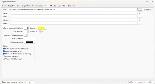

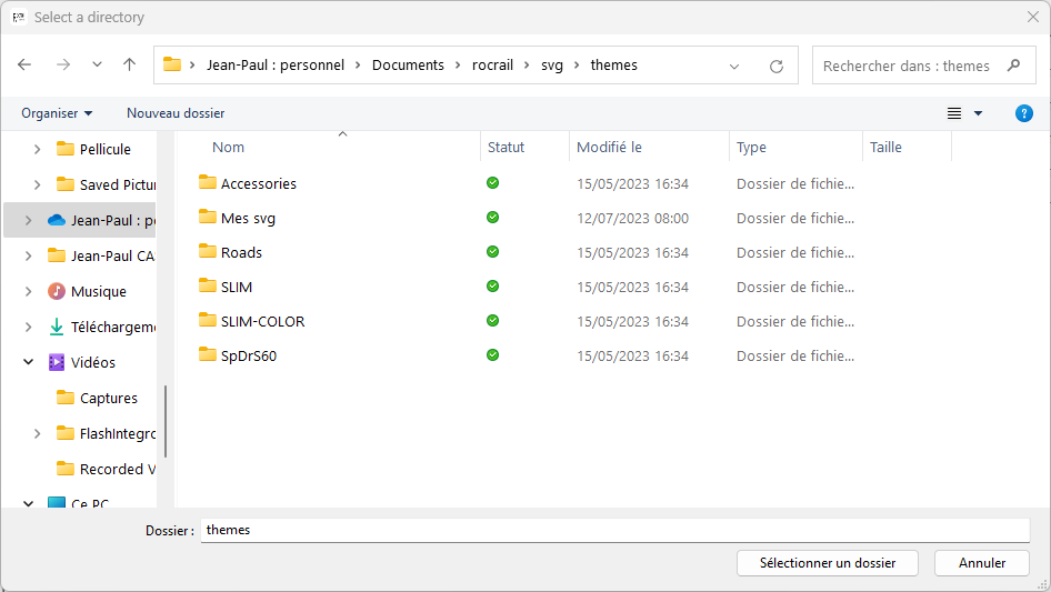

As-tu bien indiqué le chemin dans "Fichier / Propriétés de RocView… / SVG / Thème x".
Tu cliques sur les 3 points en fin de ligne pour sélectionner le chemin.
La priorité des thèmes est croissante, tu peux toujours laisser le thème RocRail par défaut en Thème 1, les SVG des thèmes suivants écraseront les SVG des thèmes précédents, comme ça si un SVG n'existe pas dans les nouveaux thèmes, RocView affichera le SVG du Thème 1.
Il ne faut pas oublier de redémarrer RocRail après une modification pour qu'elle soit prise en compte.

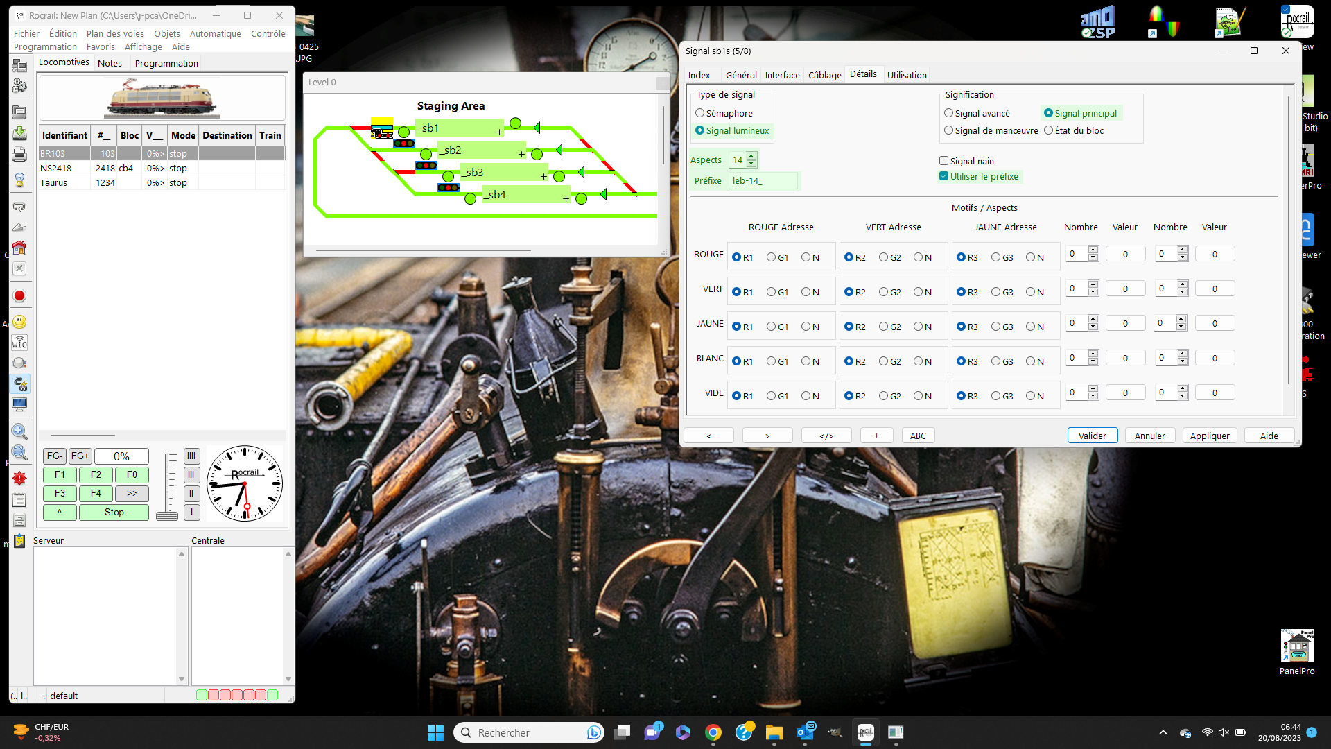

En effet dans les paramètres SVG les fichiers sont entres depuis un moment:
je pense plutôt que le paramétrage des signaux (identifiants, numéro d'aspect, nombreuses cases et options a cocher) a été écorché. Je vais revoir à la lettre le tuto dont je parlais.

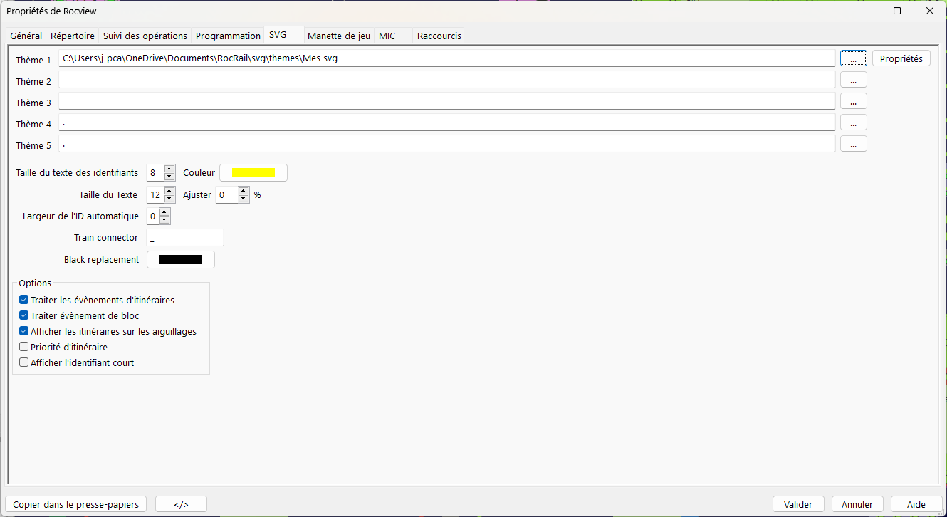

Voici les paramètres :
