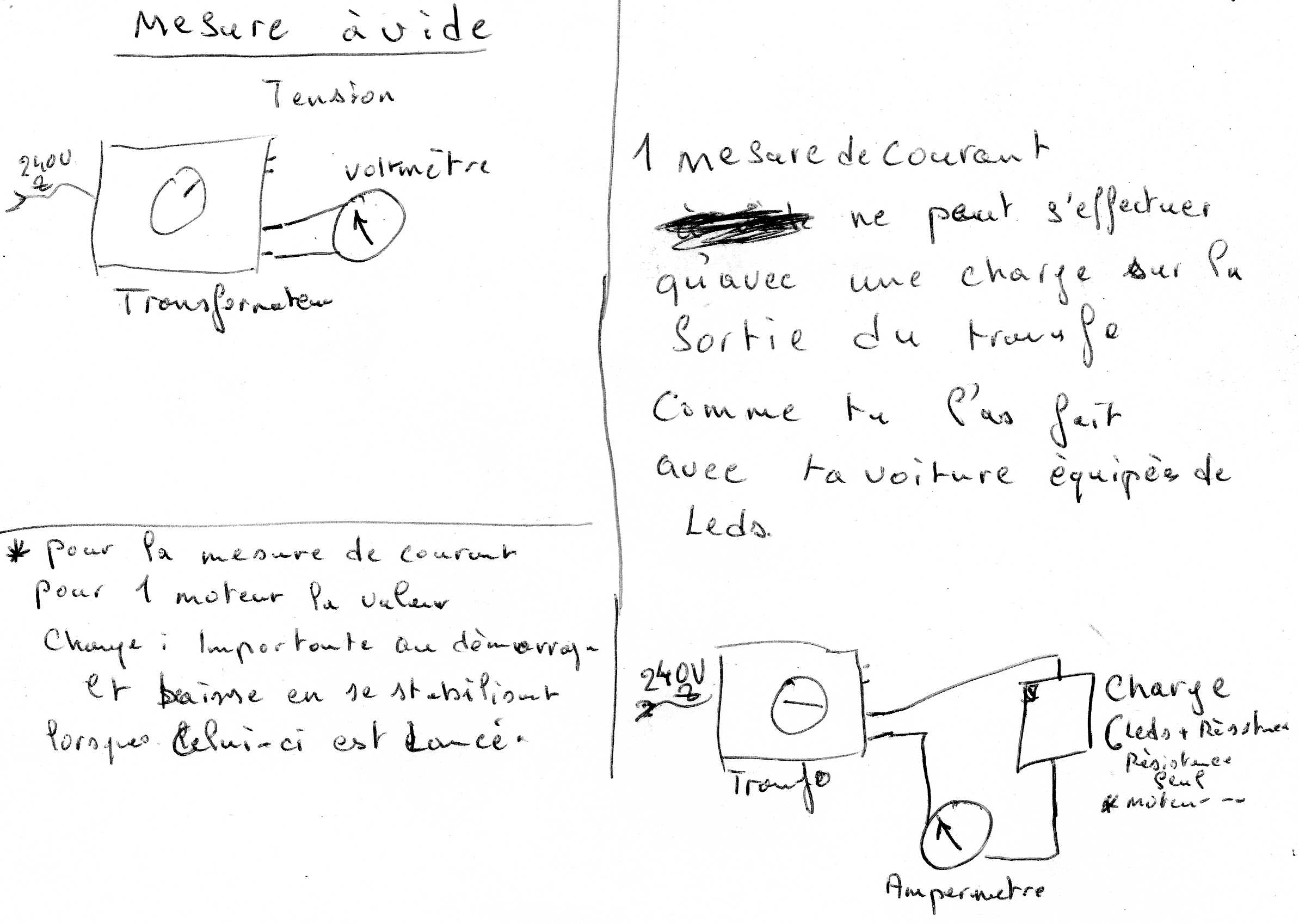

Elendir,je viens t'éclairer en ce qui concerne les mesures que tu as effectuées sur ton transfo.
Tout d'abord,les mesures de courant ne sont possible qu'avec une charge en sortie du transfo comme tu l'as fait avec ta voiture équipée de leds.
Par contre pour les mesures de tension,avec et sans charges sont faisables.
Les branchements pour effectuer les mesures se font comme ci-dessous:
Si tu as d'autres questions,n'hésites pas,si je peux y répondre,ce sera avec plaisir et le plus clairement possible.

Oups, effectivement j'ai mal recopié :oops:
A vide et transfo à 50% : 16.44V - 0A
A vide et transfo à 100% : 16.44V - 0A
1 voiture avec 12 led et transfo à 50% : 15.9V - 0.4A
1 voiture avec 12 led et transfo à 100% : 16V - 1.7A
Donc si je comprends bien ce que tu me dis, en démarrage le moteur consomme une intensité beaucoup plus forte que lorsque qu'il roule à sa vitesse de croisière. Par contre y'a t'il un effet sur la tension ?
Il va falloir que je prenne ça en compte : si j'équipe 6 voitures (sur ma rame corail) d'éclairages intérieurs, il ne faut pas que l'intensité consommée soit trop grande, sinon mon moteur va avoir du mal à démarrer... C'est bien ça ?
Encore merci pour tes explications et ton schéma c'est vraiment super sympa de passer du temps pour m'aider :cool:
