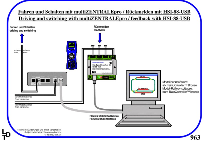

29 Oct 2024, 18:28
Je m’immisce. La rétrosignalisation S88 ne passe pas normalement par une centrale. Elle est relié directement au PC via un module adéquat. Par exemple le HSI-88 USB de LTD.
Ici avec une Multicentral Pro de chez Roco
Apparemment RocRail est compatible S88
Les autres bus R/S passe la centrale qui transmet les informations au PC via l'Xpressnet ou le RocoNet (protocoles) frères.
Le Loconet est un cas particulier. Développé par l'américain Digitrax il mêle le bus de commande (XpressNet par exemple et le bus R/S)
