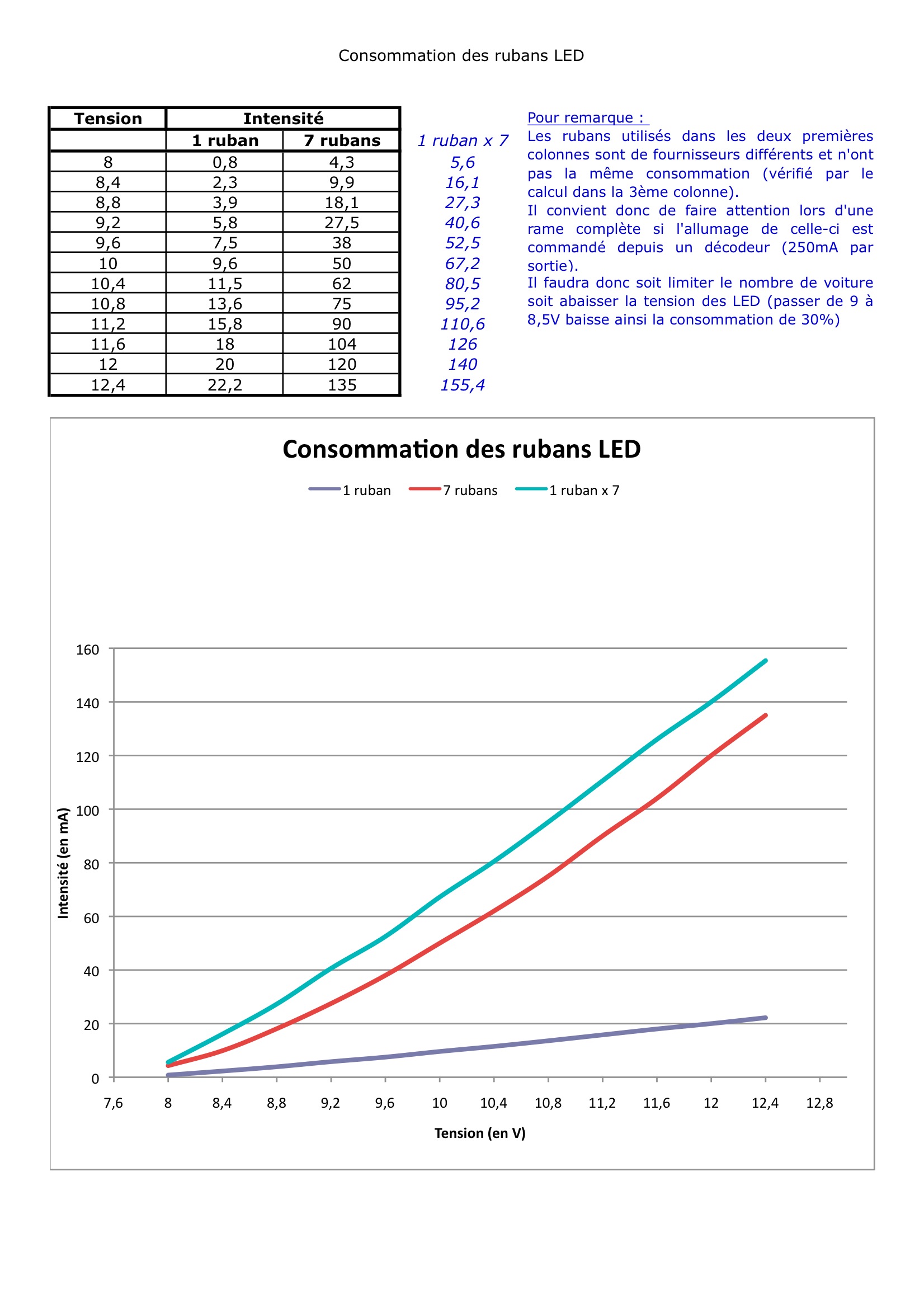

J'ai réalisé hier un ban de test pour la mesure de courant des rubans LED.
Voici mon compte rendu :

Salut, merci pour ces graphiques, c'est intéressant.
Peux tu juste confirmer les données:
1 ruban = combien de LED / cm?
Quelle est la différence entre 7 rubans et 1 ruban x 7? (Pour le montage donc)
Merci d'avance.
A bientôt.
Nicolas

Messagepar Aldayo
06 Avr 2014, 17:11
1 ruban = un tronçon de 5cm, 3 LED 3528 (le ruban de base quoi)
7 rubans : c'est donc 7 tronçons (équipement de ma voiture témoin : une VB2N Vitrain)
1 ruban * 7 : c'est une simple multiplication de la colonne 1 ruban par 7 pour avoir une base de comparaison car suivant la qualité des LED, elles n'ont pas la même tension nominal donc des LED qui nécessite une plus grande tension consommeront moins mais aussi éclaireront moins en leur fournissant une tension égale (c’est le cas de ma voiture témoin qui consomme moins que 7 fois le ruban modèle de la première colonne mais qui éclaire un tout petit peu moins)
Je n'avais pas de LUXmètre pour faire une mesure exhaustive de la luminosité de LED en fonction de la tension !!
Dans nos trains, on privilégie un éclairage bien répartie plutôt qu'un éclairage puissant, ce n'est donc pas un problème de savoir quel est le ruban ayant le meilleur rendement Lux/mA/V)
Par contre, les petits régulateurs étant fixe (8, 9 ou 10V), il était intéressant de connaitre la consommation des LED suivant le régulateur.
Pour mes mesures, j'ai utilisé un montage à base de LM317 (régulateur de tension variable). Son soucis c'est qu'en version TO92, avec la voiture témoin, il n'a pas voulu dépasser les 10V (50mA) car on était au delà de sa puissance max. Là où un 78Lxx (remplacer xx par 08, 09, 10 suivant la tension voulu) monte jusqu'à 100mA à tension nominal.
Pour finir mon tableau, j'ai donc utiliser une autre alim elle aussi à base de LM317 mais de format standard (pouvant donc dissiper largement les 150mA sous 13V)

Messagepar bnicolas1987
06 Avr 2014, 17:17
Ok, j'ai pigé.
Donc en gros une voiture 2 niveau cosomme 7 rubans branchés en //.
Merci pour cette base de calcul.
Pour etre de nouveau sur, il n'y a rien entre la mesure et le ruban?, c'est voltmètre et ampèremètre directement aux bornes des rubans?

Messagepar Aldayo
06 Avr 2014, 17:21
J'ai édité mon post.
Les rubans LED sont toujours composé de tronçons sécables, tous branchés en parallèle, que l'on coupe suivant la longueur désirée.
Il y a juste une alim, un voltmètre au borne du ruban et l'ampèremètre en série entre ruban et alim (fonctionnement classique des ces deux appareils de mesure)
