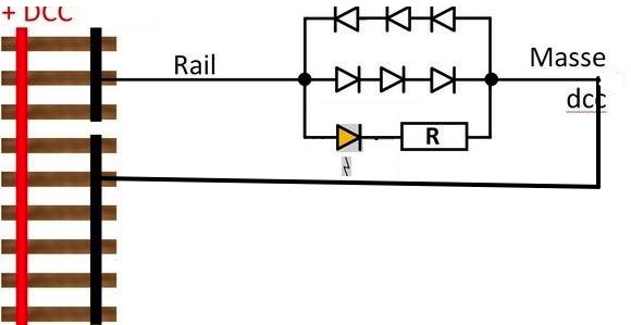

Messieurs, ne nous fâchons pas, j'ai trouvé encore plus simple.
Puis après avoir discuté avec la personne qui ma donné le schéma, en retirant deux diodes, j'ai un module genre BM1 qui en plus allume une led,
Cordialement.
Thierry

telec a écrit:j'ai un module genre BM1 qui en plus allume une led,..
:vieux: Faut essayer, mais je ne suis pas sûr qu'aux bornes de tes 3 diodes tu ais assez de tension pour éclairer une led, surtout que tu n'utiliseras que l'alternance positive du DCC... et de plus avec une résistance en série. Et si tu ne mets pas de résistance, une grosse partie du courant d'alim de la loco va vouloir passer par la led : elle ne durera pas longtemps !
J'avais pensé à un système comme ça, mais avec un optocoupleur aux bornes des diodes, et la led alimentée par le transistor de sortie de l'optocoupleur, c'est ce que j'utilise sur mon réseau pour la détection de présence, mais au vu de tes réticences envers l'électronique, je n'ai pas insisté !...
Faut essayer... :yin
Michel.

Messagepar telec
08 Fév 2015, 23:04
Je n'ai pas trop de réticences envers l'électronique c'est surtout que je comprend pas toujours les schémas je dirais industriel j'y arrive plus si c'est un dessin...Tu voie ce que je veux dire, la led s"allume un peux faible je vais essayer avec différente résistance.....Euh c'est quoi un optocoupleur?
Cordialement.
Thierry
Si les trains miniatures était deux fois moins cher, on en achèterait deux fois plus...
telec
