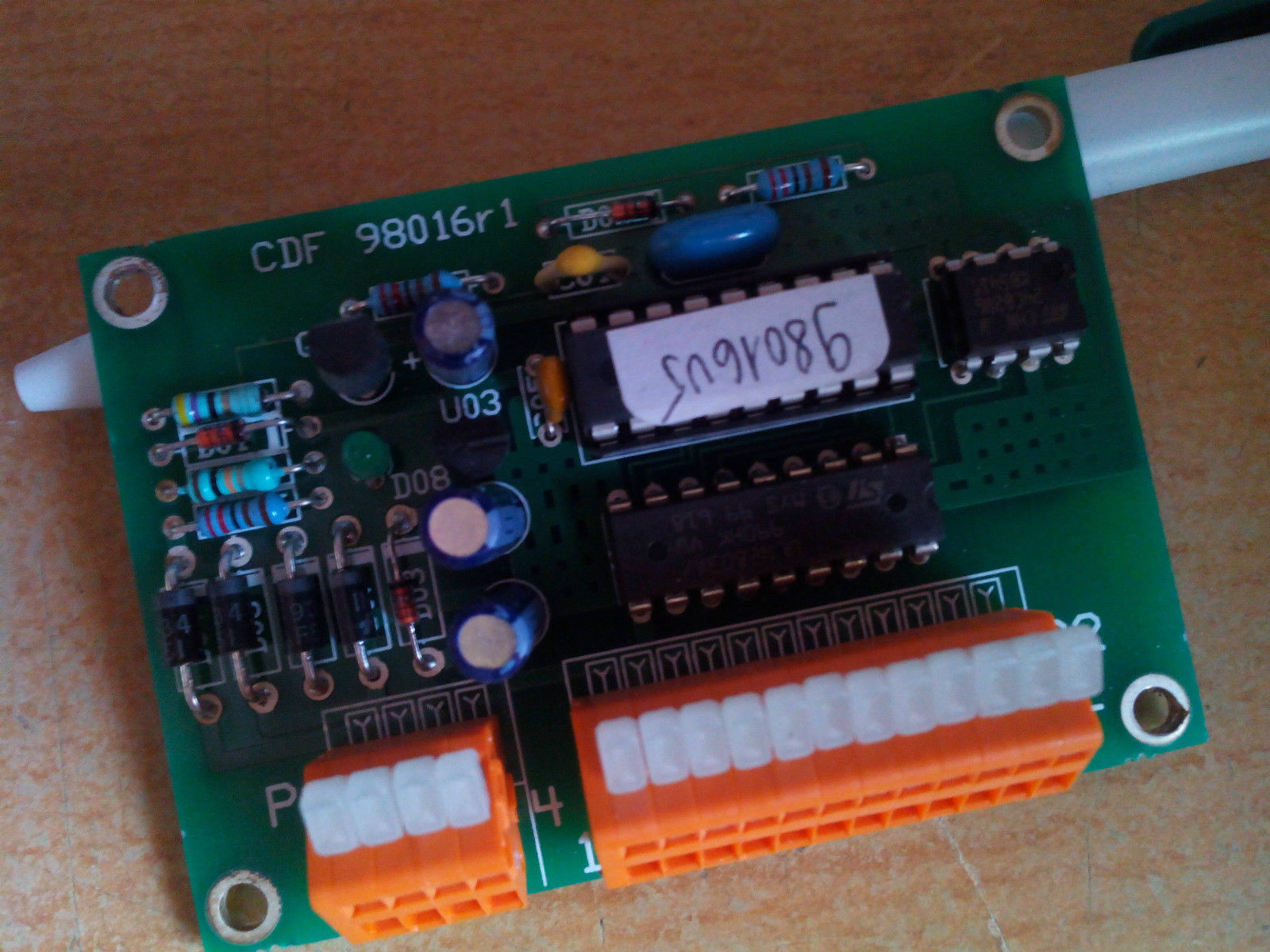

Je ne sais pas quelle pièce du module permet de déterminer si celui-ci est à décharge capacitive ou pas, mais voici la photo du modèle 98016 en photo:

Celui-là n'a pas de décharge capacitive. Ce sont les 018 qui ont la décharge capacitive: ils se reconnaissent par leur gros condensateurs. Les 016 sont adaptés pour commander des solénoïdes beaucoup moins gourmands comme ceux des aiguillages Roco ou Fleischmann.

En complément de toutes ces explications, j'ai réussi à trouver la notice descriptive CDF des modèles 98016 98017 et 98018, et le seul qui est à décharge capacitive est bien le dernier. Les autres marques ne font pas mention de cette caractéristique particulière et essentielle pour le bon fonctionnement des moteurs Peco PL10W. Je vais continuer à regarder sur internet pour tenter de trouver un produit équivalent et peut-être moins cher mais les modèles CDF me semblent effectivement de très bons decodeurs.
