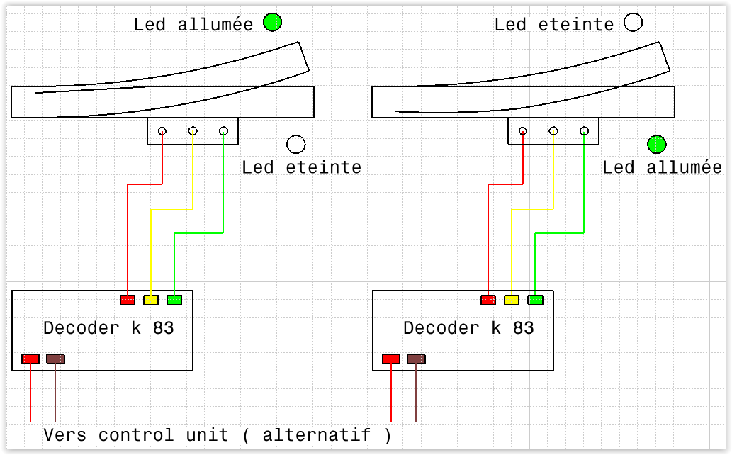

Bonjour a tous.
Je souhaite ajouter a tous les aiguillages deux LED verte qui s'allumerai continuellement en fonction de la direction de l'aiguille (voir schéma)
Mon problème est de savoir comment passer d'une alimentation 16 V alternatif pour les aiguillages a une alimentation continu pour les LED.
Les aiguillages sont commandés par des décoder k83 via les keyboard 6040 de chez Marklin.
Merci de votre aide.

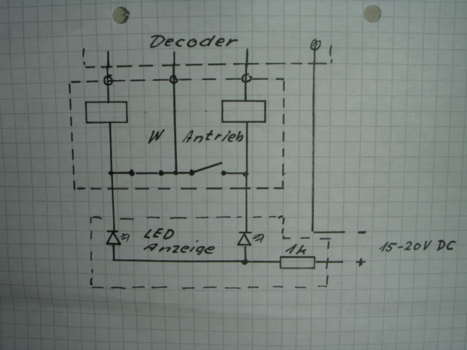

Je pense que tu n'as pas besoin de tout ça, une led avec sa resistance de 1,2k entre jaune et rouge et une autre led identique entre jaune et vert et les leds s'allument alternativement selon la position de l'aiguillage, les leds seront inversées, il faut les metre à la bonne place dans le TCO, dans le système Märklin le brun est + le rouge -,
Si ca ne marche pas derrière le k83 tu mets les leds entre le rouge de la centrale ou le brun et de l'autres côté des leds aux fils bleus des aiguilles.
Ou faire comme ce schema
Le decodeur est en haut
Au milieu le schema de l'aiguillage
En bas leds dans ton TCO
Le fil marqué 15-20v mettre au brun ou au rouge de la centrale, faire l'essai, aucun risque !
Christian (Begus)

Non, une des led reste allumée en permanence, le courant passe à travers l'aiguillage et le contact fermé du fin de course, j'ai oublié de dire que ce système fonctionne uniquement avec des aiguilles modernes munies de fin de course.
