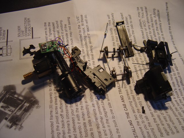

Faut démonter, et si tu ne sais pas bien monter, fais des photos en cours de démontage pour pouvoir faire l'opération à l'envers.
Un décodeur se choisit en fonction de a locomotive à digitaliser et pas en fonction de son parc ou de ce qu'il reste en stock...
