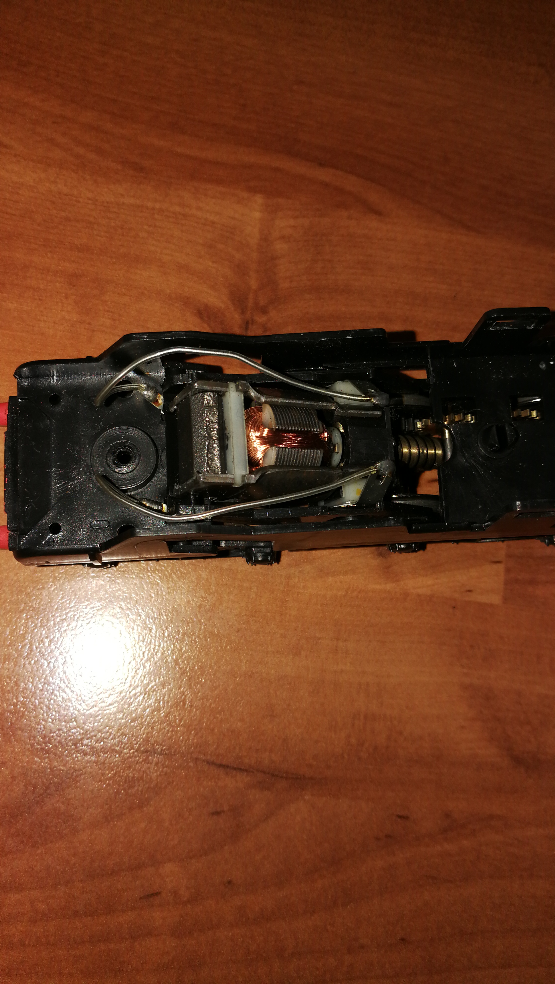

Voici une petite photo de la bête éventrée où l on distingue bien les bornes moteur à droite et les bornes qui viennent des "roues" à gauche, avec ce petit fil qui les relie.
Et puis une dernière, je trouve mon fer à souder un peu GROS pour du si petit fil, y a t il un truc ou astuce pour ne pas tout cramer en soudant.

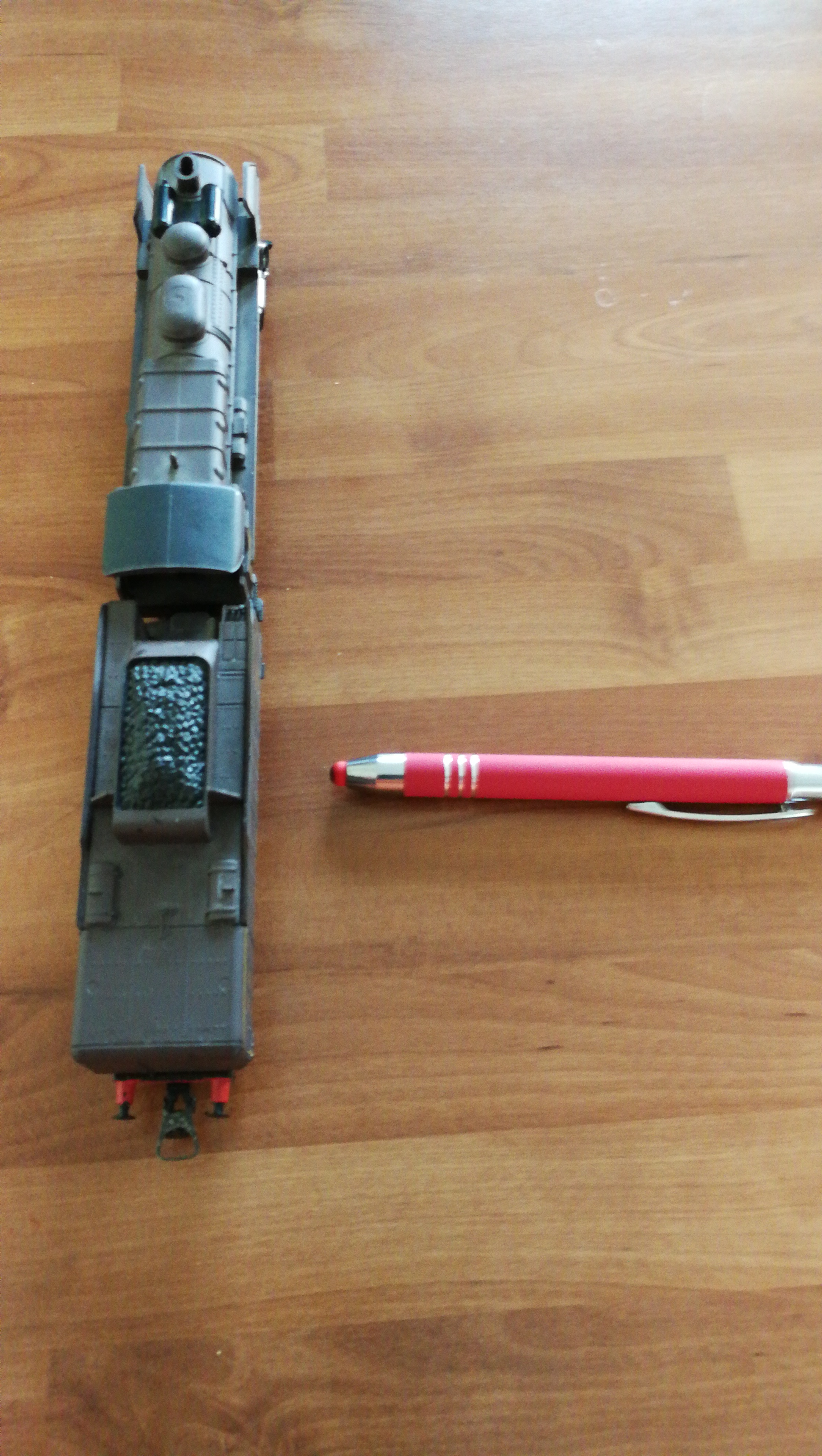

Le côté droit est bien celui du stylo sur la photo ?
Et si j ai bien compris, il faut également retirer les 2 fils d origine reliant le moteur au essieux ?

Oui pour le côté et c'est clair que c'est indispensable de déconnecter les câbles actuels entre roues et moteur.

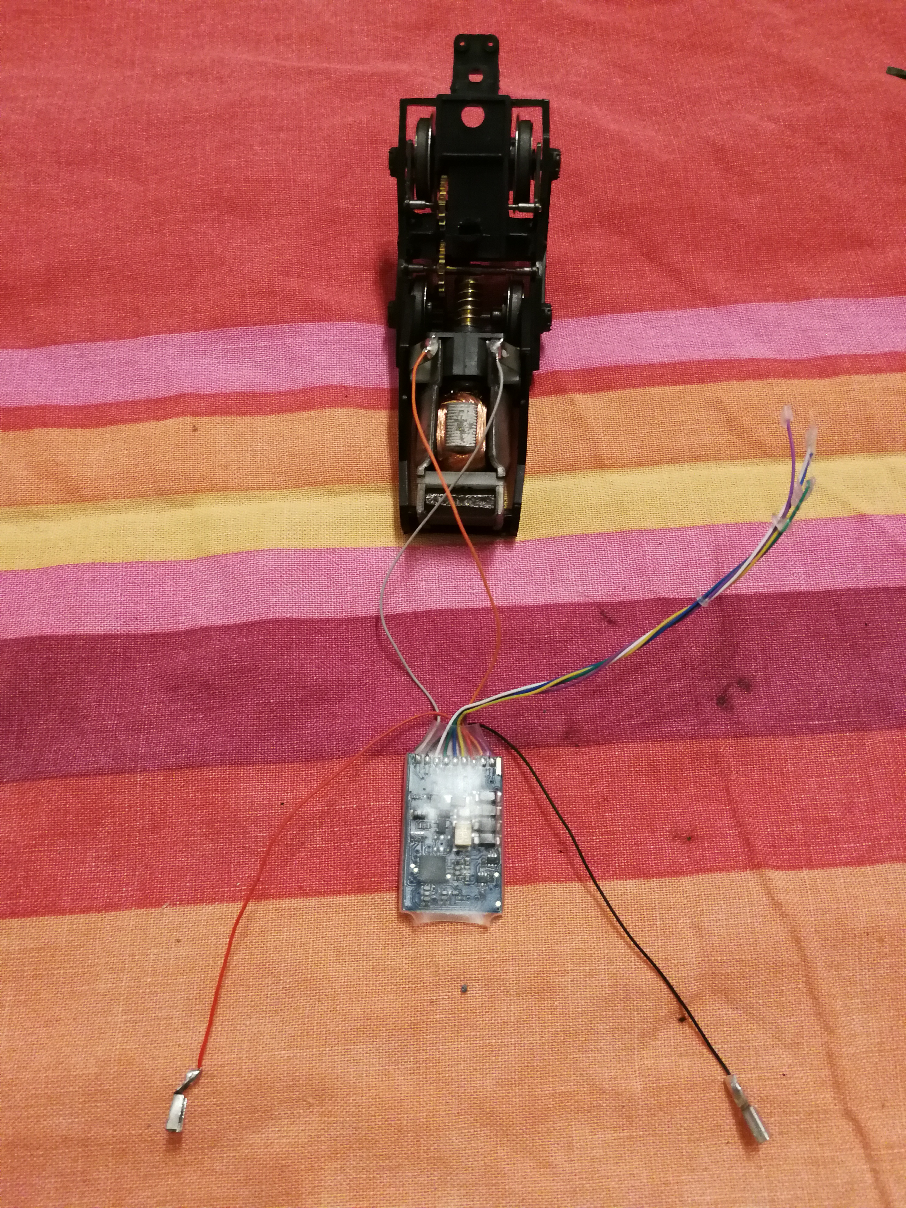

Après avoir suivi vos conseils et avec un peu de dextérité.
J ai dénudé le fils, qui s apparentent plus à des cheveux, du bout des ongles !
Puis soudure des fils au moteur après avoir pris soin d isoler avec une goutte de colle chaude les bout des fils qui ne me servent pas. J ai également récupéré les cosses pour le branchement aux essieux et soudure de l ESU.
Après remontage de tout ça et nettoyage au passage, mise en place sur le réseau et là HOURRA CA MARCHE.
