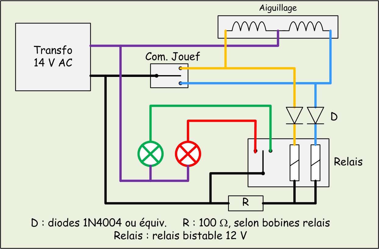

Messagepar jc59
02 Fév 2022, 13:20
Tes boutons de commande Jouef peuvent commander en même temps un relais bistable, qui gardera l'allumage du feu rouge ou du du feu vert.
Tu peux essayer le montage suivant :
Tu peux adopter ce genre de relais :
Sur le Net, tu trouves ce genre de platine avec borniers, et qui intègre un redresseur et une résistance de limitation du courant dans la bobine. C'est exactement ce qu'il te faut ; par rapport à mon schéma, tu n'as plus besoin des diodes D et de la résistance R :

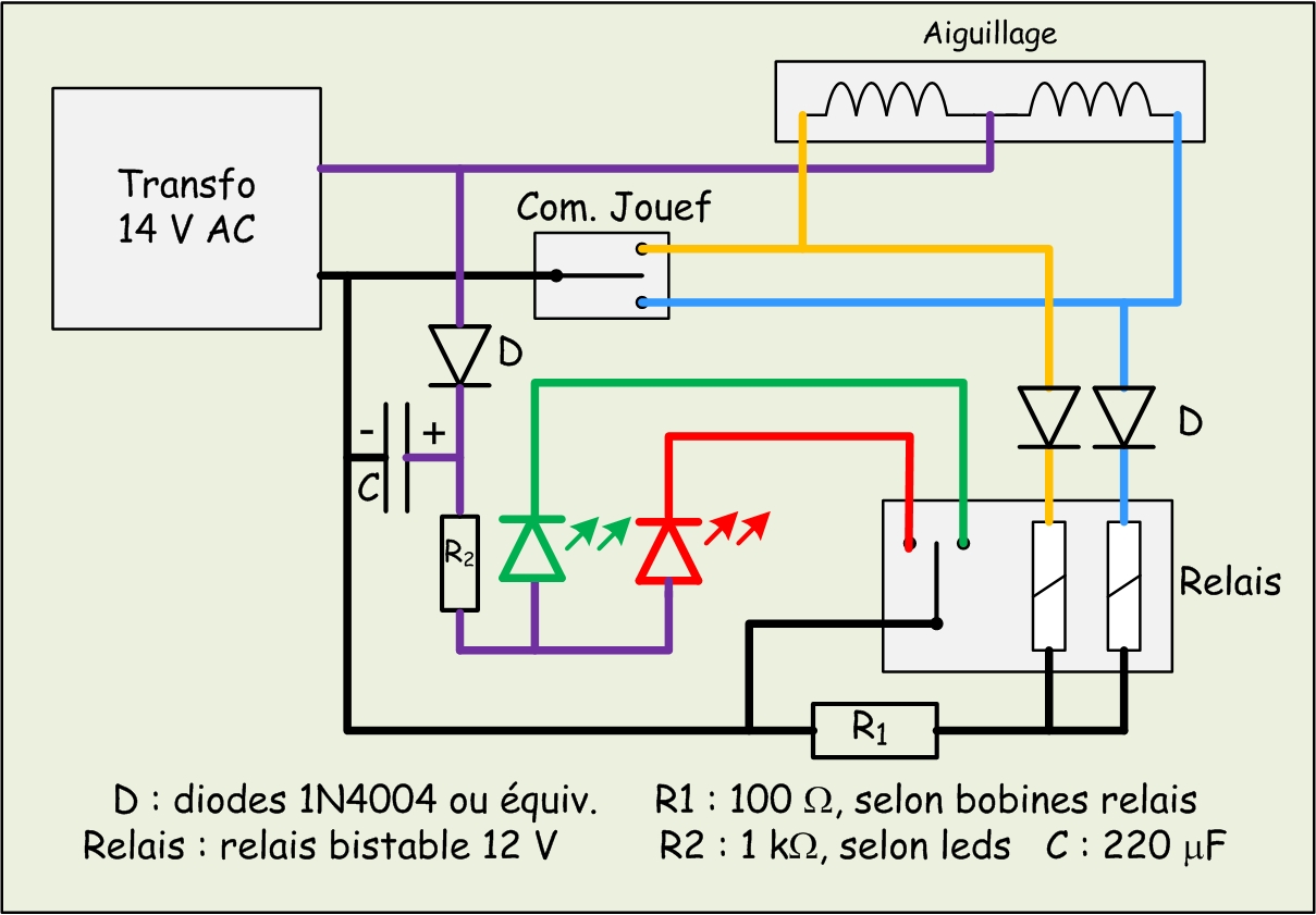

Si tes signaux sont à leds, on peut garder un montage simple en ajoutant une diode, un condensateur et une résistance à adapter selon la luminosité que tu souhaites ;

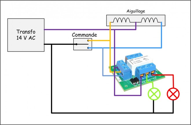

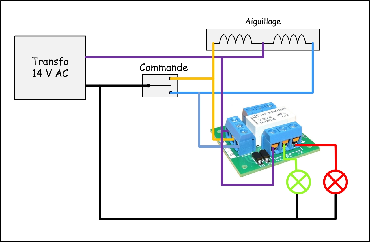

Messagepar jc59
23 Fév 2022, 20:17

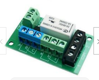

Je t'avais indiqué la précédente platine pour une possibilité de montage mais elle aurait demandé quelques soudures (puisqu'elle était prévue avec alim autonome). Si tu veux éviter ces modifs et soudures, j'ai une solution très simple à te proposer.
J'ai trouvé un modèle utilisable directement (mais tu devoir réinvestir 7€ et patienter quelques jours de plus,désolé). Ce modèle est d'ailleurs présenté comme remplaçant un ancien relais bistable Jouef.
Voici le lien :
https://www.ebay.fr/itm/133556237355
Les branchements sont très simples :
La commande vient en parallèle avec l'aiguillage (le point C va au point commun des bobines)
Pour obtenir la bonne couleur (rouge et vert) selon la position de l'aiguillage, tu peux permuter les bornes R et T.
Jean-Claude

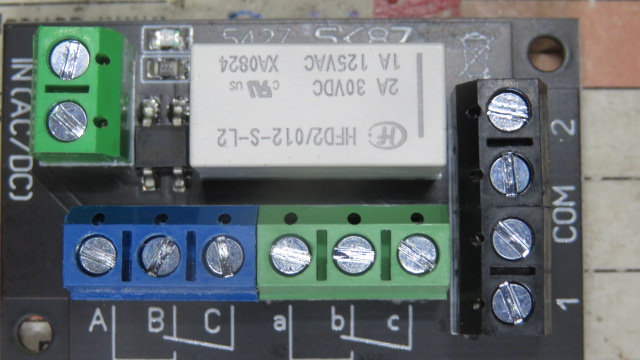

Messagepar fanfi_du_94
24 Fév 2022, 22:45
re bonsoir jc59,
je suis vraiment tres nul, mais le bornier que j'ai trouvé sur ebay est different de celui de ton dernier message et je n'arrive pas a trouver la correspondance.
Je te joins la photo de ce bornier, pourrais tu me dire comment le cabler, ce serait super sympa car là je sèche
Merci de ton aide
FF
