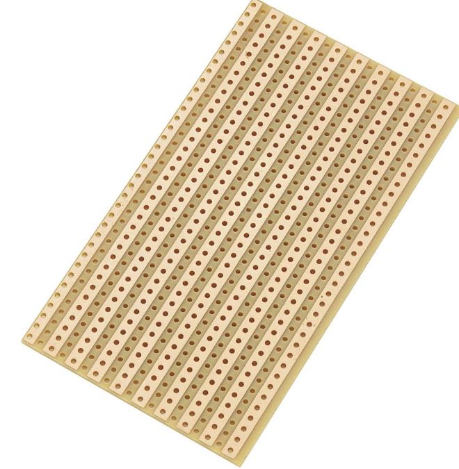

- Indique aussi si tu vas utiliser le relais soudé par toi-même sur une plaque époxy à bandes de ce genre
ou si tu vas acheter une platine du commerce comme dans le lien.

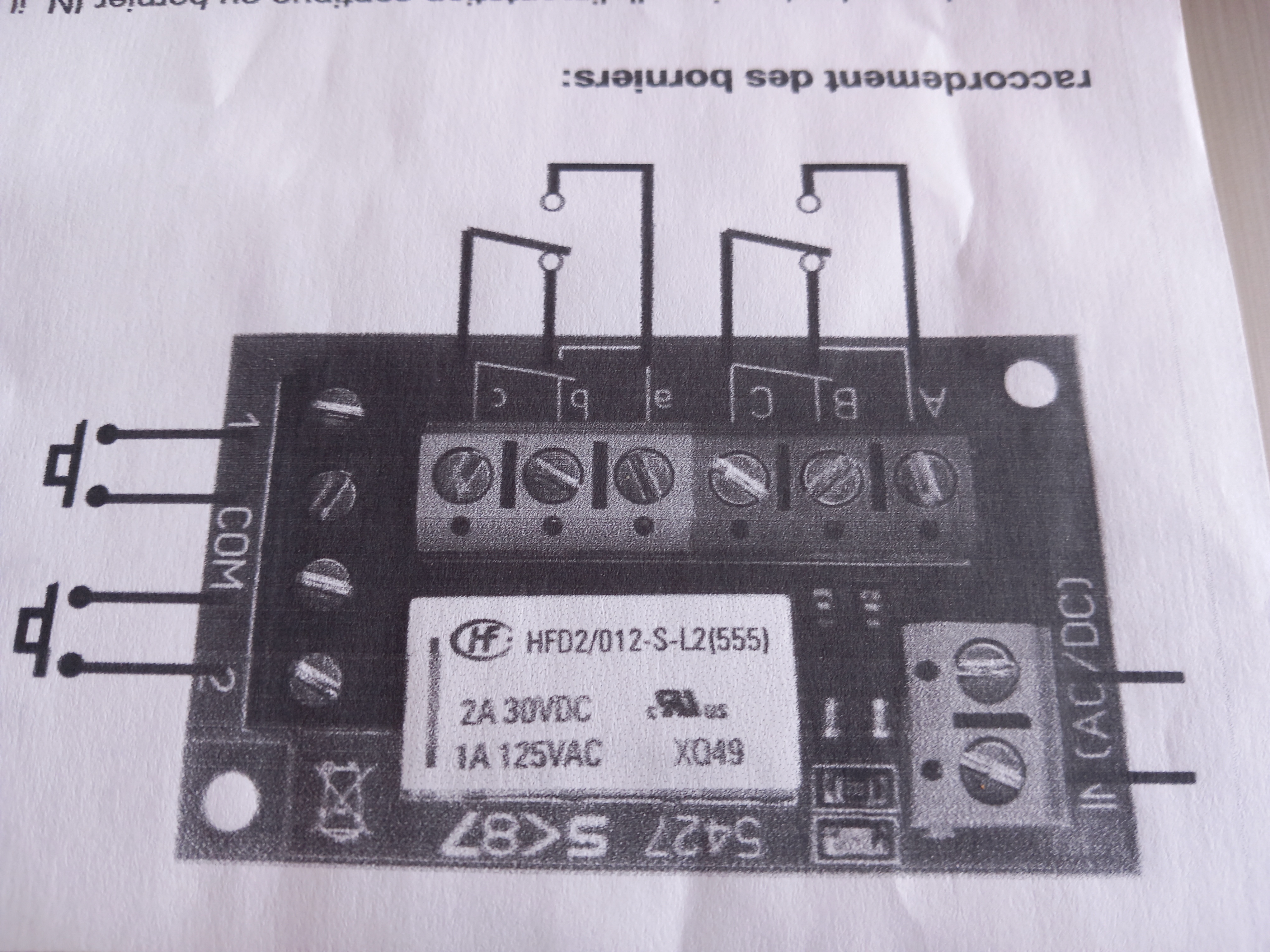

je vais utiliser un transformateur jouef , sortie accessoires, un interrupteur à impulsion, résistance avec deux leds , et un relais bistable (photo jointe) et là quiz du branchement sur celui ci.
le tout sur un TCO.
merci d'avance pour ce schéma et des éléments qu' il te semblerait utile.

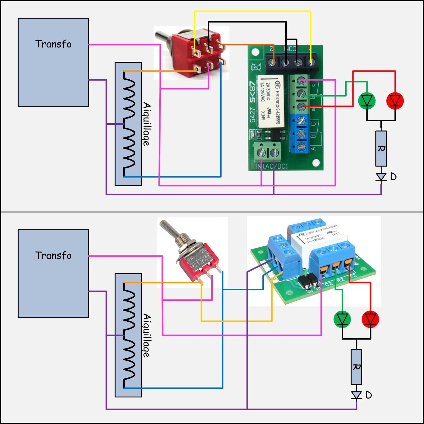

Messagepar jc59
08 Aoû 2024, 14:36
Bonjour Dominique,
Pour rappel, l'inverseur permet d'alimenter la bobine concernée de l'aiguillage le temps de sa manoeuvre et le relais bistable permet de garder la mémoire en alimentant de manière permanente la led correspondante.
Je te propose deux versions de schéma :
1 - Si tu as déjà acheté la platine que tu as joint en photo, il te faudra acheter des doubles inverseurs MOM-OFF-MOM (avec retour sur OFF au point milieu). Car cette platine possède une entrée "alimentation" et des bornes pour des poussoirs (ou un inverseur dans ton cas). Sans l'avoir en main, je n'ai pas son schéma et ne peux t'indiquer une solution éventuelle de ton montage avec un inverseur simple.
2 - Sinon, tu peux utiliser une platine telle que celle-ci Lien 1 où l'on commande directement le relais. Dans ce cas, un inverseur unipolaire suffira (toujours MOM-OFF-MOM)
La valeur de la résistance R dépendra du modèle de tes leds et de la luminosité souhaitée (valeur allant de 1 à quelques kΩ)
La diode D est du type 1N 4148 ou équivalent. Une diode courante du type 1N400x fera l'affaire.
Tu peux trouver les doubles inverseurs MOM-OFF-MOM ici Lien 2, ou ailleurs sur le Net.
Bon câblage
Jean-Claude

Ce qui reviendrait beaucoup moins cher est d'acheter un lot de relais (et diodes) et de les souder sur une plaque d'époxy à bandes comme sur la photo que j'ai postée le 07.
Tu peux même économiser le prix des borniers en soudant directement les fils de liaison sur les pistes.

Je reviens sur le sujet et sur le 2eme schéma.
Je ne vois pas comment brancher les leds.
Après la résistance, comment faire sachant que j ai 2 leds vertes à installer pour un aiguillage (le +, le -).
Peux tu m expliquer avec un nouveau
croquis pour cette séquence.
Dominique
ulysse57
