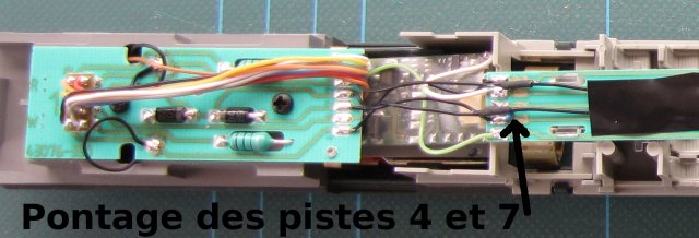

Photo N° 1:
Modifications de la liaison entre la réglette d'éclairage et le circuit imprimé d'alimentation du X 2800
L'on voit bien le pontage par un petit morceau de fil bleu entre les pistes 4 et 7.

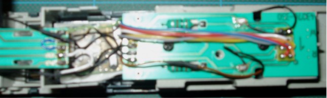

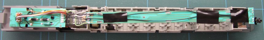

Photo N° 2:
Vue globale de l' X 2800 désossé.
A ce stade notre X 2800 est digitalisé, possède l'éclairage inversable avant / arrière classique et, si l'on a relié le fil vert du décodeur à la piste N° 8, l'éclairage intérieur fonctionne avec la touche [F1] de notre commande numérique.
Cela montre aussi que l'on pourrait facilement rendre les feux rouges indépendant des feux blancs (les feux rouges ne sont pas allumés quand l'autorail remorque): il suffit de dessouder le fil reliant la piste N° 2 à la platine qui recouvre le moteur puis de relier cette piste N° 2 au fil marron du décodeur.
Mais ce pose alors le problème de l'alimentation séparée du feux rouge avant: il faut une 5ème sortie de fonction sur le décodeur. Cette modification complémentaire sera décrite dans la suite de ce fil.

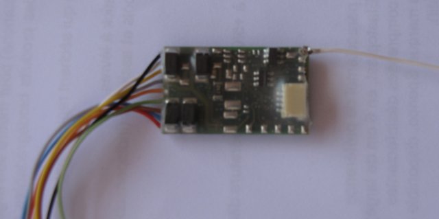

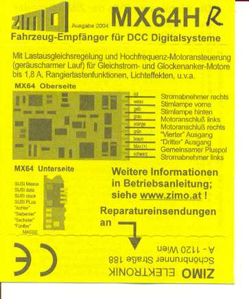

Pour ce faire j'ai choisi le décodeur Zimo MX64HR: il débite 1,5 A au total et présente 4 sorties de fonctions amplifiées supplémentaires. Il est de même largeur et longueur que le MX64 base mais est plus épais: il rentre sans problème au niveau de l'emplacement idoine du X 2800. Les sorties 5 à 9 ne sont pas câblées: elles se présentent sous la forme de 4 pastilles de métal pré-étamé, situées sur le face inférieure du décodeur, à coté de la prise SUSI. La sortie 5, repérée "Fünfter" sur le schéma du décodeur ci-dessous, est celle située la plus près du bord du décodeur, coté opposé à la prise SUSI.
Schéma du MX 64H:
Schéma du Zimo MX 64H

  1. Souder un fil sur la sortie 5 du décodeur.
    Ce n'est pas trop compliqué en prenant soin d'immobiliser le décodeur: je l'ai collé sur la table de travail avec un morceau de double face. Il fut ensuite délicatement écarter la gaine isolante qui entoure le décodeur. Avec un fer fin, ça marche. Voici la photo du résultat:

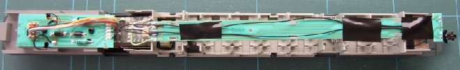

    Photo N° 3:
    Ajout d'un fil sur la sortie N5 du MX 64HR

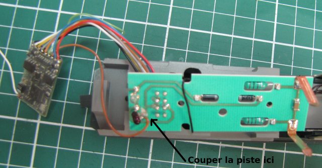

  2. Démonter la platine en circuit imprimé coté moteur et sur son envers, couper la piste près de la lampe rouge, avec une petite fraise montée sur mini perceuse.
    Ensuite gratter sur le bout de piste restante de manière à enlever le couche de vernis recouvrant la piste. Y déposer un petit plot de soudure et y souder le fil marron du décodeur (sortie N° 3). Une fois terminée, c'est la photo N° 4:
    Photo N° 4:
    Modification de la face inférieure de la platine du X 2800
  3. Remonter la platine à sa place. Brancher la prise NEM 8 broches du décodeur à son emplacement (attention c'est très juste en longueur de fil). Ensuite relier le fil venant de la sortie 5 directement sur la piste N° 8 de la réglette d'éclairage (au lieu et place du fil vert dans la 1ère version de la modification). C'est donc la sortie 5 qui alimentera l'éclairage intérieur.
  4. Dessouder le fil de liaison entre la platine coté moteur et la piste N° 6 de la réglette d'éclairage. Relier celle-ci directement au fil vert du décodeur (sortie 4). La photo N° 5 montre l'ensemble terminé:
    Photo N° 5:
    La platine du X 2800 modifiée et en place
Maintenant l'on peut tester le fonctionnement des différentes fonctions et remonter l'autorail.

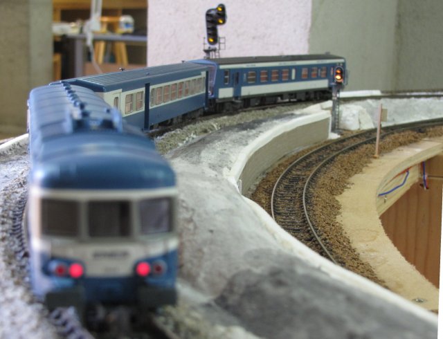

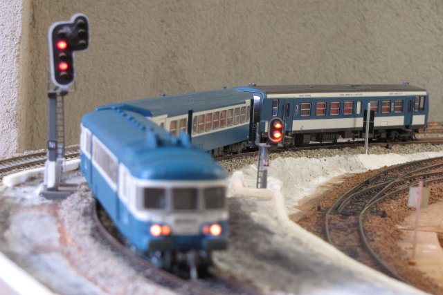

L' X2844 TER en tête d'une composition hétérogène X 2844 + XR + X 2202 Haute-Loire attaque la dure rampe en direction de Lioran.
Maintenant dans l'autre sens, c'est le X 2202 qui est menant et l'X 2844 a ses phares avant éteints et ses feux rouges allumés. Il passe au niveau du carré d'entrée de la gare de Beaufort sur la VU de Lioran; celui-çi présente le rappel de ralentissement combiné à l'avertissement, le convoi étant reçu sur voie 7 en impasse.
Le X 2844 forme la queue du convoi qui arrive en sortie de VU sur la carré d'entrée en gare de Beaufort présentant l'indication RR + A
Notons, nettement visible sur les photos, le gros défaut de cette version de l'X 2800 2ème version: le débordement d'une couleur de feux sur l'autre qui est très important et dont l'effet est vraiment négatif. J'ai essayé la solution avancée en son temps par Yann Baude de séparer les conduits de lumière par des morceaux de Bristol: sans succès.
Si quelqu'un a une solution plus efficace, je suis bien évidement preneur.
