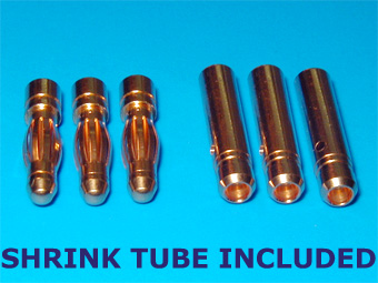

Je vois souvent des gens se prendre un peu le chou pour raccorder deux modules électriquement par exemple. Je vois des connecteurs de tout type et de toute forme être utilisés, mais pas ceux que l'on utilise en rc, qui sont pourtant fichtrement pratiques. La connection est très fiable, la résistance faible. Il en existe de plusieurs types, caractérisés par leur diamètre. Les tailles les plus courantes sont 2 / 3.5 / 4 / 6 mm.
Les plus petites (2mm) sont utilisées jusqu'à 20 A, les 4 mm peuvent encaisser jusqu'à 80A en pointe. Je pense que c'est amplement suffisant pour l'alimentation d'un réseau...
C'est peut-être une idée à la noix, mais ne ce qui me concerne, pour mon futur mega réseau modulaire de la mort qui tue, c'est ce que j'utiliserai en tout cas.

Ne sont-ils pas relativement hors de prix?

Ben, ça dépend.
Chez un détaillant modéliste français, oui (genre 1 burp la prise).
Sur Emachin, j'en ai trouvé (2mm) à 10 burps les cinquante paires... :mrgreen: Peut-être pas la top qualité, mais dans une optique modélisme ferroviaire, on ne va pas non plus tirer 300W dessus...

L'avantage de certaines prises informatiques entre autres, c'est le détrompeur ou l'impossibilité de brancher à l'envers (DB25, DB9).
Mais maintenant, ce que tu présentes semble d'une fiabilité élevée, et cela mérite d'être posé dans la balance!

Pour les ballots de service (dont je fais partie :D ) qui ont tendance à tout brancher à l'envers, la solution est super simple : à l'extrémité A des modules, le + est sur une prise femelle, le - sur une prise mâle. On fait l'inverse a l'extrémité B et le tour est joué. Tous mes accus, contrôleurs, variateurs sont câblés selon ce principe, et je n'ai aucun court-jus à mon actif, bien que particulièrement gaffeur quand je m'y mets.

Pierre-Yves a écrit:Je vois souvent des gens se prendre un peu le chou pour raccorder deux modules électriquement par exemple. Je vois des connecteurs de tout type et de toute forme être utilisés, mais pas ceux que l'on utilise en rc, qui sont pourtant fichtrement pratiques. La connection est très fiable, la résistance faible. Il en existe de plusieurs types, caractérisés par leur diamètre. Les tailles les plus courantes sont 2 / 3.5 / 4 / 6 mm.
A voir comme ça, c'est qu'on appelle les fiches "bananes".
J'ai une préférence pour les modèles avec en plus une isolation en plastique de couleur autour, ça permet de ne pas se tromper lors du branchement. Märklin en mettait (version 2mm) au bout de tous les fils avant que la loi sur les jouets n'oblige un modèle "plus sûr".
La version 4mm est celle utilisée pour tous les câbles de laboratoire pour les expériences en électricité/électronique. On trouve aussi des version de sécurité, où il est impossible de toucher les parties métaliques.

le problème de ces fiches, c'est que si pour relier deux modules de ton réseau tu as 25 fiches, le raccordement va être long!
Pour la voie, j'utilise des fiches RCA. Ce n'est pas trop cher et ça marche bien.

Pour ma part, c'est connecteurs informatiques db25. Il n'y a probablement pas mieux en terme de rapport qualité/prix, sauf peut-être la soudure directe des fils dans le cas d'une installation fixe. Avec ce que tu économises, tu peux acheter un petit voltmètre qui te servira à mesurer la valeur de la tension traction, et que tu pourras incorporer sur ton TCO.
Pour les intensités plus fortes, deux pinoches raccordées en parallèle. :idea:

re482, il est évident que ces prises ne sont pas à utiliser telles quelles, il faut bien entendu mettre un bout de gaine thermo sur les parties devant être isolées après avoir soudé les câbles.
joseph, je ne pensais qu'à un feeder pour utiliser ces prises. Pour câbler les moteurs d'aiguilles par exemple, je me vois mal utiliser autre chose que de la db25 ou assimilée, ce qui évite de se prendre le chou (genre le fil rouge sur le bouton rouge ?).
